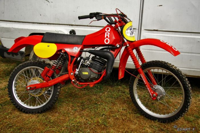

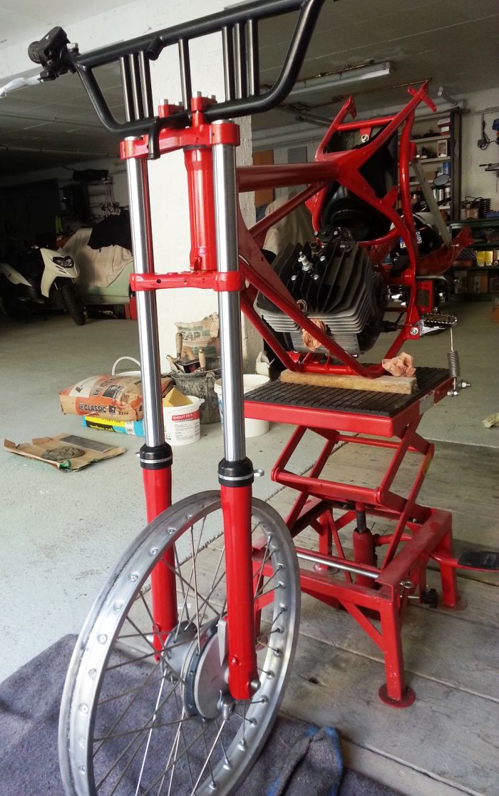

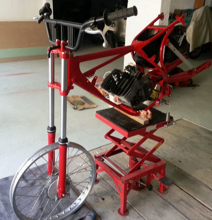

Tiens... pourquoi tu as une fourche droite sur un QRO ? C'était bien une 32 déportée qu'il y avait là-dessus, non ?
Posté le 23-05-2015, à 11:59
bien vu Rv 👍 (vous avez mis le temps :D )
tous les essais et photos disent axe déportée de 32 sauf une certaine photo , une seule ....
à vous de la trouver 😂

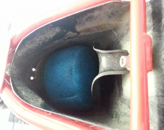

le Rm 65 ou KX 65 (année 2000 / 2014 )  que j'ai reçu   c'est la bonne chaussette  😎 😎
ref Twin Air 151010
on va se creuser la tête là !!!
squadra 80 bonjour !! Un QRO dans la boutique

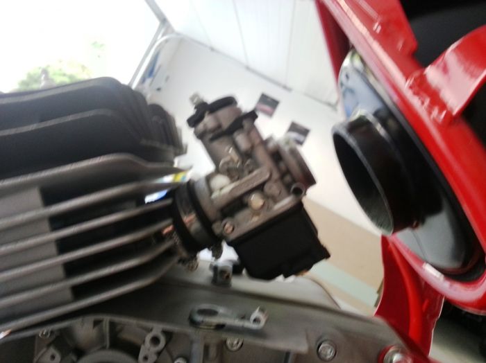

Ø 42 Ø 85
longueur 60 et déport de 30 mm
si vous avez une idée  ... 😂

mon ancien aprilia 80 avais le meme deport a peu prés.
je crois que c etais du fantic 125 mais je ne me souviens plus de l année,faudrais allez voir le post de la reto..
en tout cas c est tres beau!!!
Moto(s) : des pf
Posté le 24-05-2015, à 21:05
merci mon ami 😘
tu penses au manchon de 125 1979 que j'ai grace à toi sur le 80 Rc
va falloir lui faire prendre  10 mm   de plus au Ø sur la boite à air 🙄 c'est pas gagné :|
Posté le 24-05-2015, à 21:12
oui c est ça.
j avais collé une bague plastique usinée  pour rattraper le diamètre.
Moto(s) : des pf
Posté le 24-05-2015, à 21:39
Si tu mettais le cornet plastique diam. 60 côté carbu, ça te faciliterait peut-être la vie pour trouver le raccord carbu-filtre.
Sur la Cimatti, j'en ai un de Fantic 80, mais de mémoire, ça fait pas 85 côté filtre. Je crois que c'est plutôt environ 75.

Ø 42 Ø 85
c est presque ça!
www.id-vintage.com/client/gfx/photos/produ...
74 et 45

cool mon mimi tu la monte cross ou enduro ?

je kiffe grave !!!!! 👍
Posté le 25-05-2015, à 12:39
Put... c'est beau 👍
Michel, je trouve ton carbu bien haut. Sur mes Mina, il me semble plus bas, au raz du câble d'embrayage.
Posté le 25-05-2015, à 16:47
regarde sur le MIK 26 ;)

Du joli boulot tout ça 😍
A ++
Moto(s) : 80 Kramer

j'ai passé l'aprem sur le réglage de jantes
l'arrière m'a bien fait ... 🤬 et c'est pas fini  !
# Jp : enduro car elle l'est 😘
# Paco , Rv : je vais voir si le manchon hyper souple de l'Aprilia ça le fait ...
sinon Yvan ou modif de la boite .... ça m'ennuirait :(
l'admission n'est pas un soucis : Ø 42 ou 60 avec le plastoque Del ou une adaptation maison comme sur le Fantic :)
Ok ok, je me tais de toute façon, j'aime regarder, c'est mon coté voyeur :D
C'est vrai, mais c'est tellement bon de voir ces petites choses en mouvement !! Il ne manque plus qu'un QRO avec de nouveau un pilote pour que je fasse la photo de mes rêves  😀 😍
Ça c'est ballot et pas glop non plus, mais cela ne va pas te retarder trop longtemps, je ne suis donc pas inquiet;)
Pfff, c'est le Secours Populaire en somme ! :D
C'est vrai qu'en réalité, c'est une vrai moto de cross...Elle est si jolie en plus sans la plaque phare😍Perso, j'adore, j'adore !!
(derrière la beauté, il y a le fourgon du copain JP 😄)
Bon ben allez, faut rien lâcher !!! 😉:D😘😘

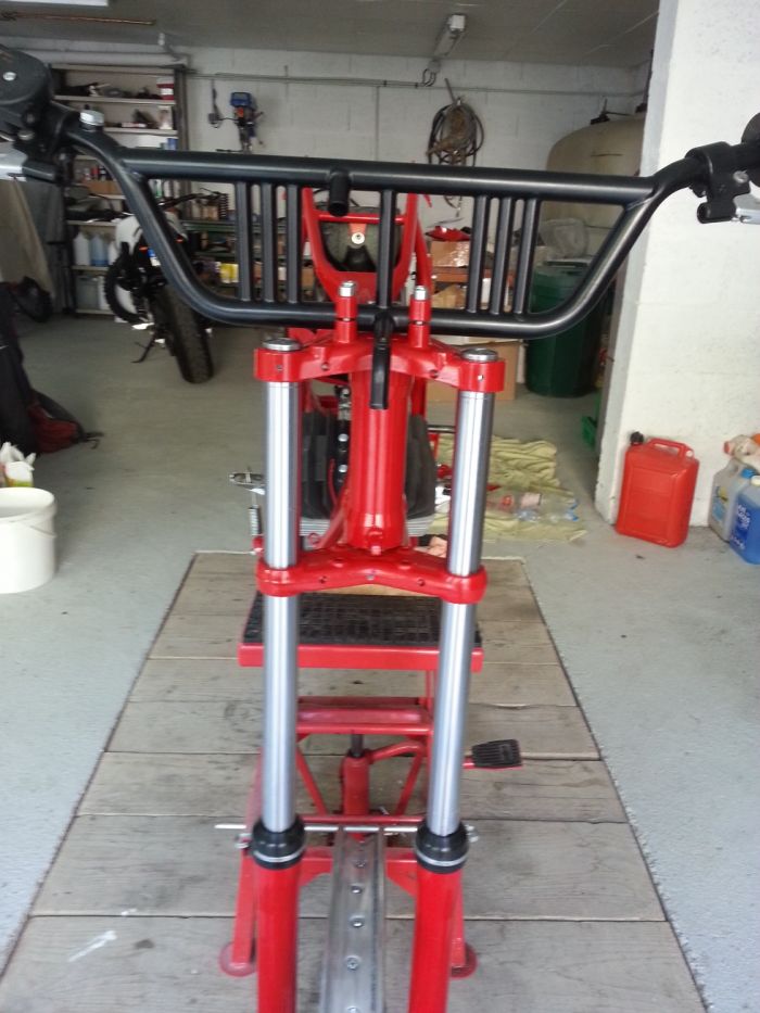

je viens de remarquer que les pontets de fixation du guidon sont très rapprochés. C'est pas pour améliorer la mauvaise réputation sur la solidité de ces guidons... 🤬

le manchon Fantic irait mais il veut pas gagner 10 mm de plus sur la boite à air  :(
va essayer de contacter ID pour le Husky comme suggéré par Bubb mais faut qu'il soit souple ....

bien pour les pontets mais pas que Bruno 😉et pas la bonne photo :)

Ca va pas le faire Michel, j'avais pas compris tes explications au tél. Il te faut un modèle qui s'emboite par dessus une collerette sur la boite à air. L'HVA se monte dans un trou, sans collerette....
