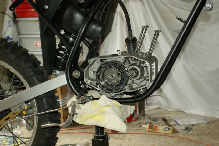

Hello tout le monde
Voilà ce que veut dire recamper le moteur :D
Le carter d'embrayage n'est pas remonté car il est en peinture, l'embrayage n'est donc pas non plus remonté, il baigne dans l'huile.
Autrement, je fais actuellement le réglage du squish, je devrais approcher les 1 mm avec mon joint d'embase de 0.40 et mon joint de culasse à 0.3. Les lumières d'admissions et celle d'échappement sont parfaitement dégagées. Je compte surfacer légèrement le haut de mon cylindre pour être sur du parfait emboitement de la culasse (j'ai un petit doute). J'ai changé mon segment car le jeu à la coupe était presque plus dans les côtes (je pense que mon garagiste de l'époque m'avait remis l'ancien sur mon couple cylindre/piston neuf car je ne pense pas que l'on puisse rincer un segment en 200 kms 😡) D'ailleurs, sur vos minarelli, vous faites la segmentation tous les combien 🤔🤔
Pour le silencieux, j'ai trouver une cartouche Lafranconi. J'aurais quelques modifications à faire car elle fait 40 cm de long. Vous aurez quelques photos quand je l'aurais reçue.
Bon week à tous
Bon week à tous

il te manque des morceaux à recamper sur ta noix d'embrayage ;)
Bike(s) : une mob
ouais, j'attends d'avoir fini la peinture du carter d'embrayage pour tout remonter, je ne voudrais pas que mes disques sèchent et qu'au premier coup de gaz tout parte en morceaux :D
De plus certains des axes qui maintiennent les ressorts sont bloqués. C'est une école de patiente cette machine ;)

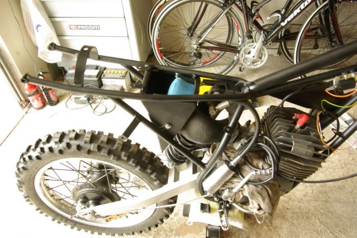

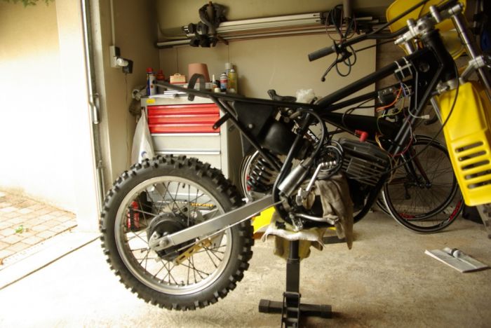

Salut à tous,
Certains me croyaient inactif, et bien non, j'ai avancé ces derniers temps. Je trouve même que j'en ai mis un coup
Me revoilà avec quelques photos pour vous montrer où j'en suis :
Alors re-dépose de l'arrière pour monter le manchon de connexion carburateur boite à air :
J'en ai bavé pour mettre l'ensemble car il n'y a pas trop de place, j'ai du y passer au moins 1h30 !!
Mise en place de la mousse de filtre à air :
Mise en place du MVT qui va bien :D
Détente sablée et repeinte :
Mise en place du silencieux :
Et voilà le premier coup de Kick du jour après 25 années de sommeil :
Me voilà rassuré, elle démarre et tourne rond. Elle prend même vachement bien les tours. Il faudra voir en charge ce que cela donne, mais là, j'ai bon espoir.
Il me reste encore quelques bricoles à faire : changer le joint de cuve du carbu car il pisse un peu (il est sec de chez sec !), le faisceau électrique à monter et le faisceau de l'allumage a terminé, faire mon protège bras oscillant pour pouvoir monter la chaine, couper mon ecrou de volant car il est trop long et il frotte contre le carter d'allumage etc ..
A ++ Sylvain

Mon carbu de 25 provient d'une 80 Aprilia RX ou RC, ainsi que la pipe. Au départ, en principale j'avais dessus un 95 et un 45 de ralenti, sur les 80 Aprilia (d'après les feuilles) c'est 105 de principale et 50 de ralenti. Mais comme dit, petit rodage avant et on verra le peaufinage des réglages après. Pour le moment, elle tourne très bien, enfin je trouve.
J'ai eu du mal à me décider pour le silencieux:D, qu'entends tu par trop bien fait ? Il fait trop "moderne" ? smiley09
