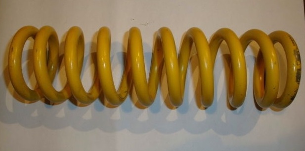

ya ça qui traine
www.ebay.fr/itm/RESSORT-AMORTISSEUR-OHLINS...

Le ressort sur Ebay n'ira pas, il est trop long, il me faudrait un truc du genre 250 mm.
