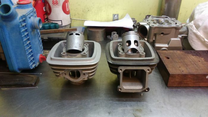

Le bouilleur ca, c'est presque fait !

tres beau boulot ❤️❤️❤️
Posté le 04-11-2015, à 17:44
80 a gauche et 75 a droite 😎
New Doud'Factory'Project
65 ans157157 messages 4444 images
Posté le 04-11-2015, à 18:23
Pas loin du a droite mais en 80 et les lumiéres piston un peu plus hautes et rondes👍

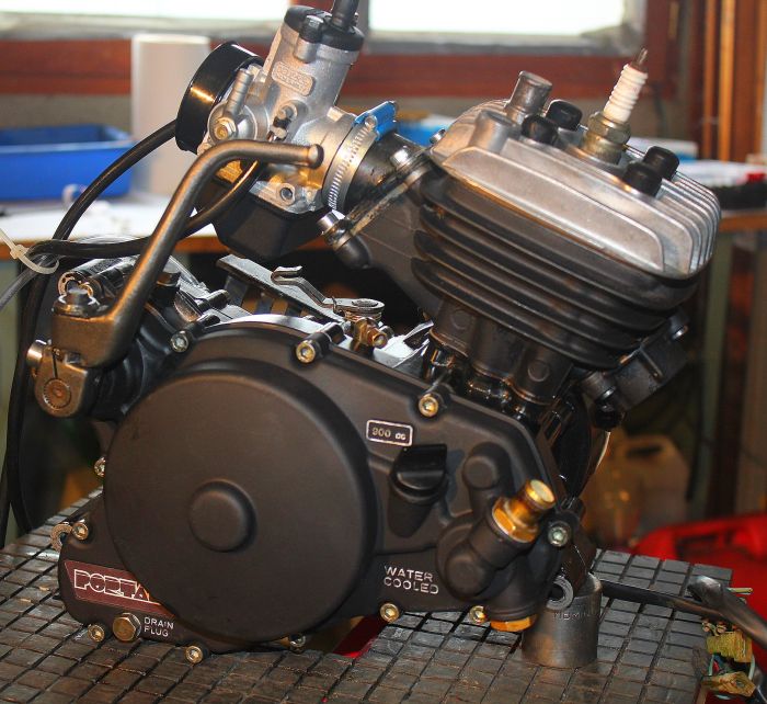

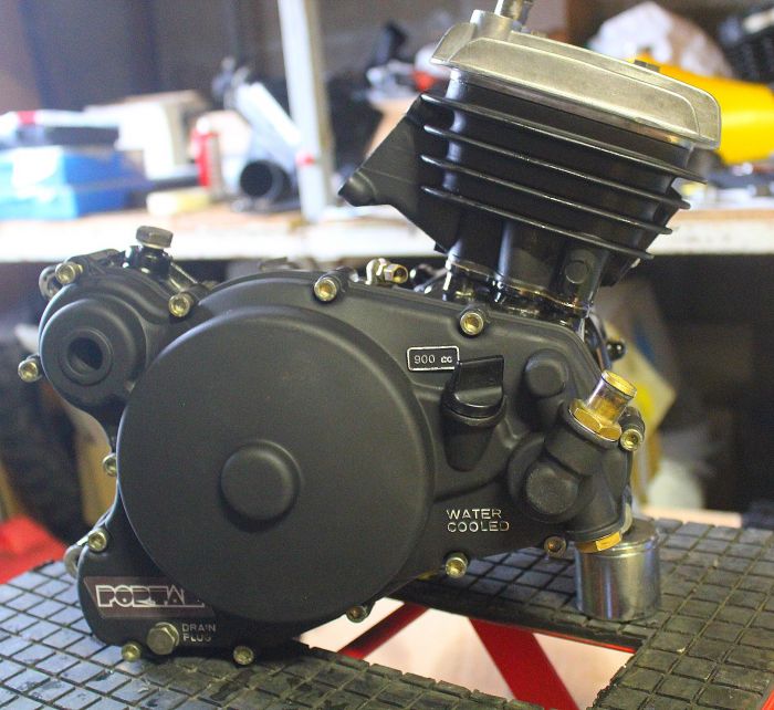

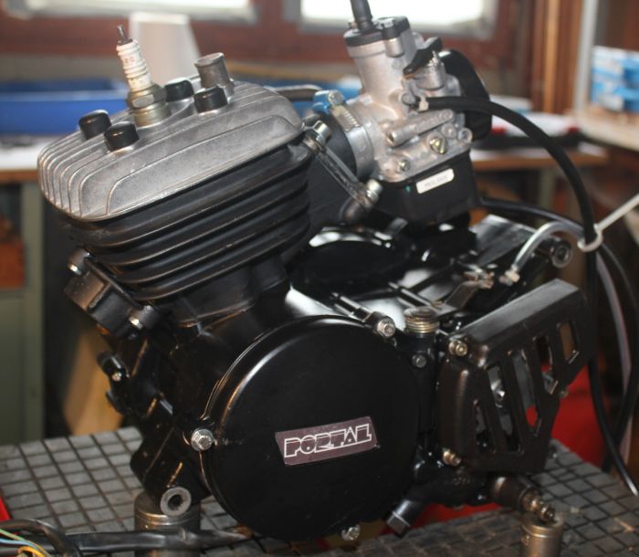

Posté le 11-11-2015, à 12:23
Yes 👍
Celui la, au troisième coup de kick, il démarre 😘

Posté le 12-11-2015, à 12:34
DOUDOU!! une tuerie ton truc 👍👍👍👍
Posté le 12-11-2015, à 19:18
Yes 👍
T'as raison, Gégé, moi je le mettrais sur une étagère et  pas dans un cadre ! Trop beau  👍
Et pis j'aime bien la cale 😄

Yes, merci les gars ! 👍
kipluzé, une superbe combar, une jolie étincelle, toukivabizn 👍
Posté le 13-11-2015, à 07:57

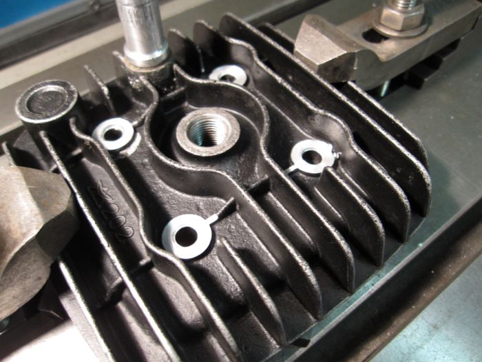

Mimi tout plein 👍
Ton étanchéité est bonne? perso j'avais un peu galéré sur le mien, remonté de flotte par les goujons 😜
Posté le 13-11-2015, à 08:21
Il suffit d'oublier les petits joints toriques qui vont sur les goujons, ou bien que ce ne soient pas les bons, comme vu sur un K6, et c'est les emmerdements assurés !
Posté le 13-11-2015, à 08:33
Wep mais même avec les joints ,pas glop:tape😂bligé de faire une petite gorge,il faut dire que la culasse avait un peu vécu !!
Posté le 13-11-2015, à 21:29
J'ai lu vos emm... sur le sujet, j'ai peaufinné les plans de joints et tout le reste. Graisse et coup de 800 👍Joints controlés ou changés 😎

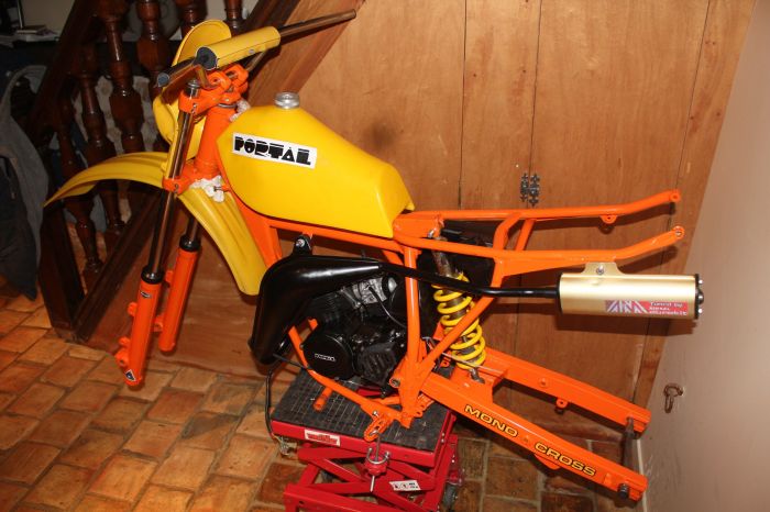

Hop !!!
Posté le 29-11-2015, à 17:25
Jolie 😂, perso avec le BO style " zalu" j'aurais préféré😉bon Mercredi ça roule cette bestiole 😄
Posté le 29-11-2015, à 18:12
Sa devient bon ta petite portal ;)
