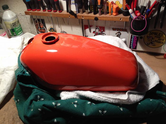

Super boulot le logo 👍👍👍 et le reste avance vite, belle peinture du cadre.

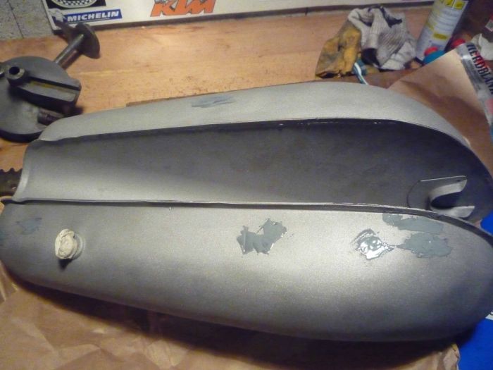

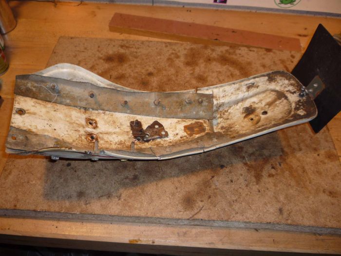

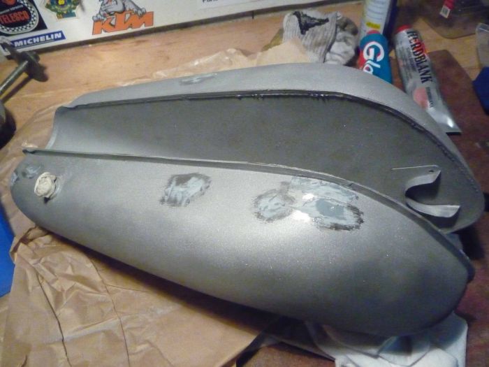

sinon l'epoxy de Loctite (EA 3450) a bien fait son boulot de bouche trou.
Restom et retour chez le peintre.
J'avais vu effectivement les réalisations d'oboboi ... excellent !
Moto(s) : MAICO 250 GS, ROCVALE 50 trial, TRIUMPH 900 TBIRD 1996.
Kit Restom obligatoire, quand ils sont bouffés en dessous, c'est rare qu'il n'y est pas d'autres trous😉
Sans ça ta belle peinture neuve ne va pas aimer.

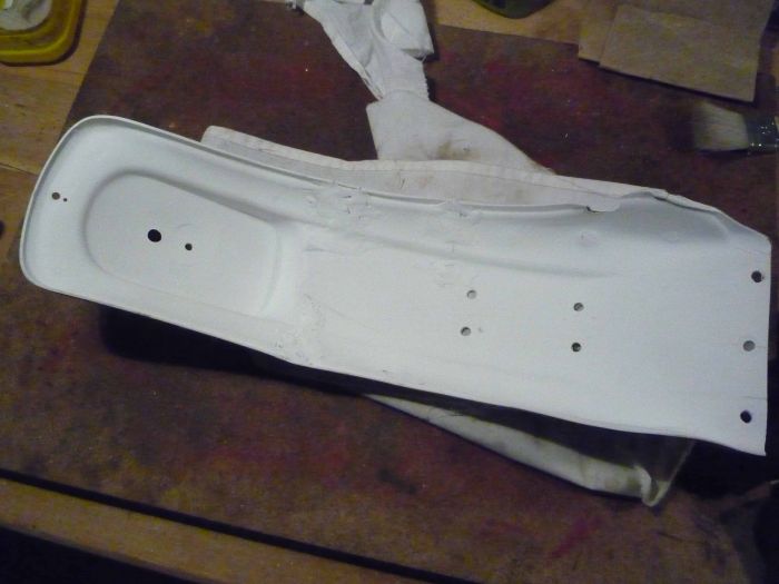

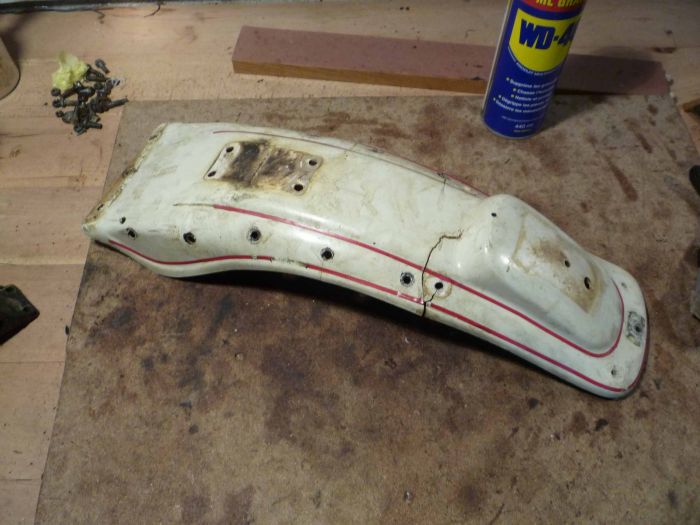

journée plastiques !

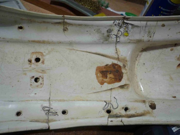

Vous vous souvenez du GB arrière ?
les "plaques de renfort" sont virées, après nettoyage, les berges des fissures sont rapprochées par la méthode du trombone plié en zig zag et chauffé.
puis un peu de mastic, ponçage, et apprêt universel . . .
ça a déjà une meilleure tronche.
je vais poncer un peu avant de peindre.
rafraichissement des autres élément plastique (le passage de pot est rectifié à la DREMEL). C'est bien jauni, donc case peinture à prévoir .

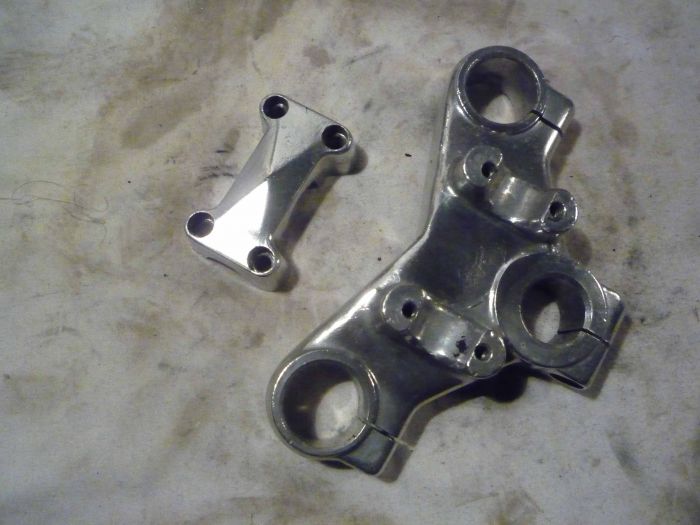

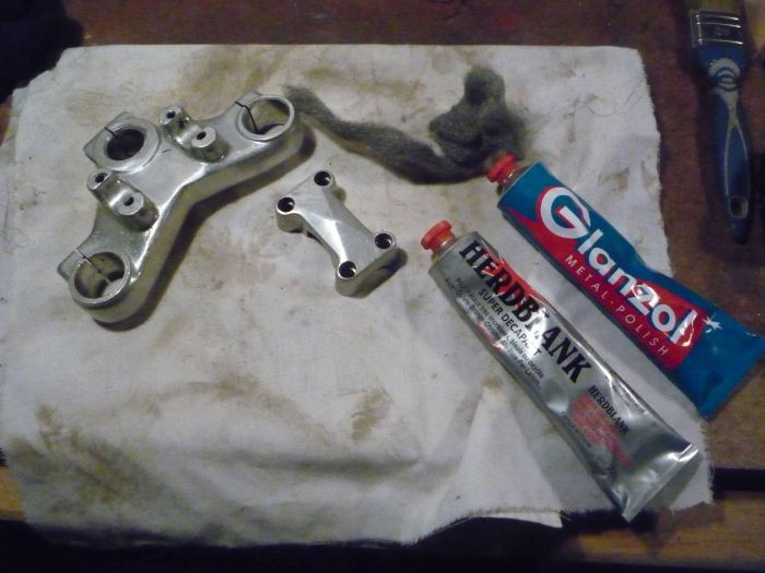

et pour finir petit polissage des tés.

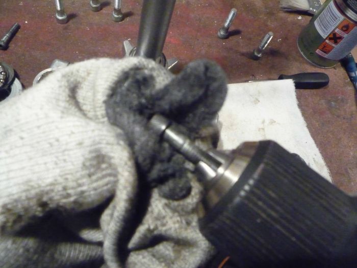

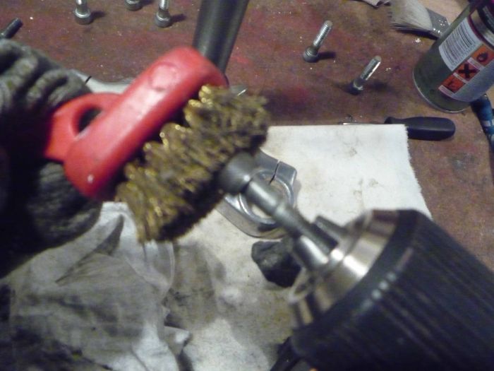

d'abord le tube gris avec paille de fer fine, puis le bleu avec chiffon et huile de coude
Et voilà ...

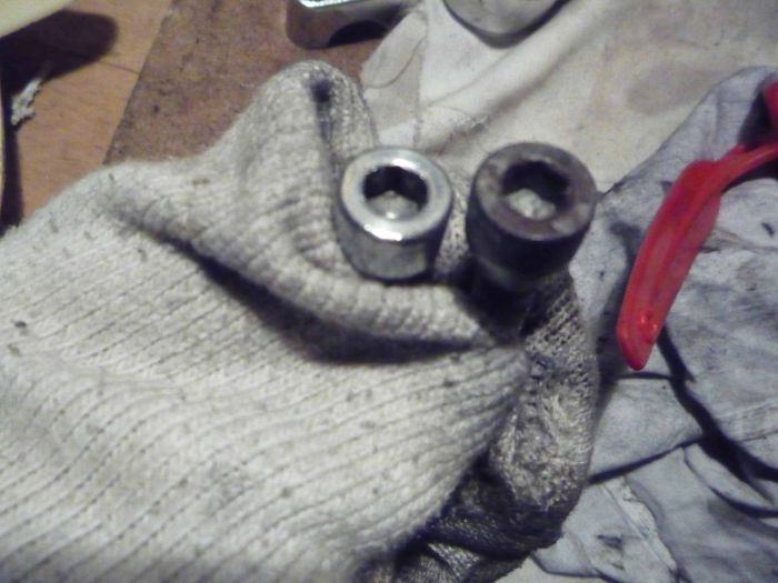

même les têtes de BTR reprennent de la jeunesse, on les fixe dans le mandrin de la visseuse, puis un petit tour sur la brosse et la paille de fer. résultat garanti, sans efforts !

une bleu comme ça Jp
très beau boulot pour les té
pas évident à frotter et bonjour les doigts vu les recoins ...
tu trouves cela où ces tubes stp .

mes tubes de GLANZOl (deutsh !) je les achète aux coupes moto légende de DIJON. Mais je dois avoir un bon de commande qq part.
Je te trouverai ça. Franchement , j'en ai essayé beaucoup, Belgom et autres, la combinaison des 2 avec paille de fer, c'est ce qu'il y a de mieux, et sans beaucoup frotter en plus.

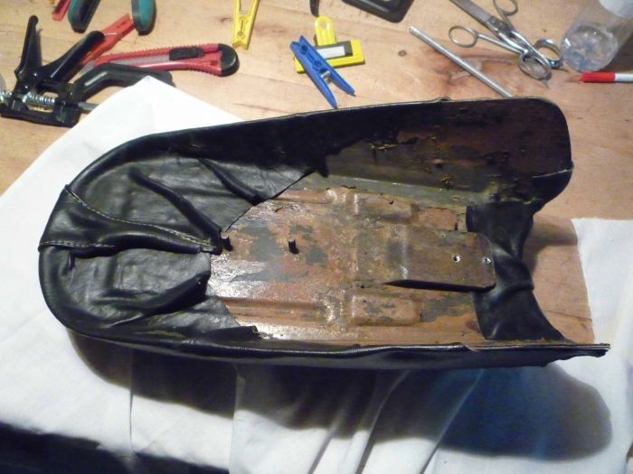

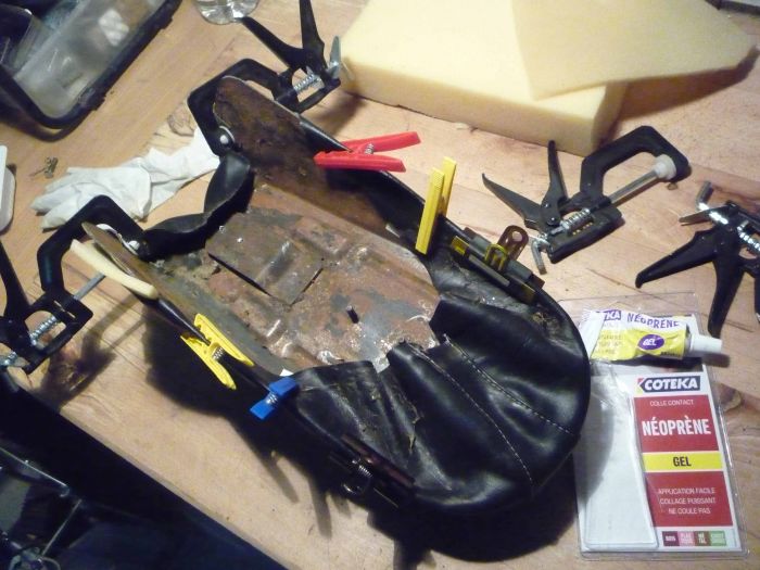

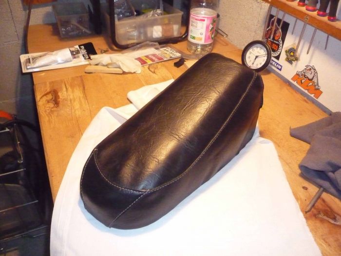

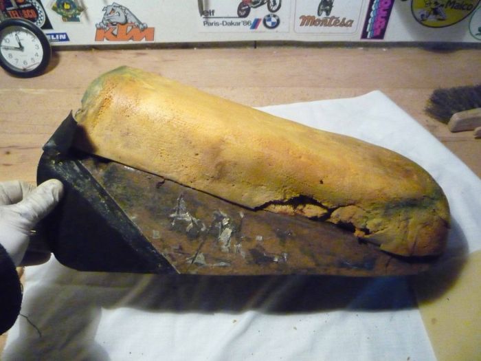

Aujourd'hui, je vais à la selle . . .😳
Elle avait un peu triste mine avec ses joues creuses.
donc éfeuillage (facile, collé au néoprène)

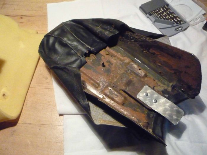

bilan des outrages du temps :
colmatage avec des bouts de mousse qui traînaient.
mise en forme
colle néoprène gel tartinée en couches fines, attente 10 minutes.

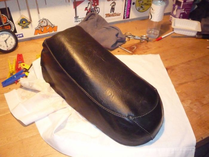

Et voilà, une selle plus moulée, heu, plus joufflue !
mise en forme

c'est pas mal tout ça chouette p'tite mob ;)

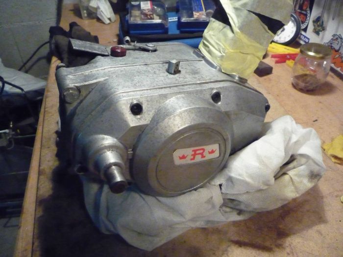

Des nouvelles du front.

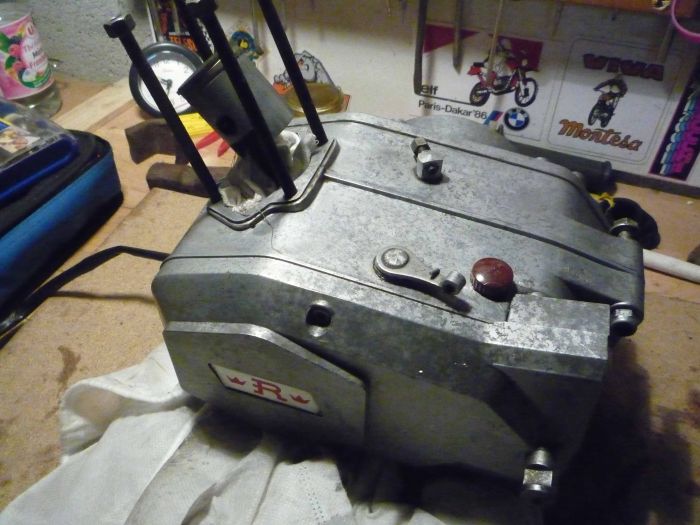

J'attends mon résé (c'est long . . . ), je viens de recevoir les joints spi de fourche et en attendant je polis tout ce que je peux.
A commencer par le moulin.

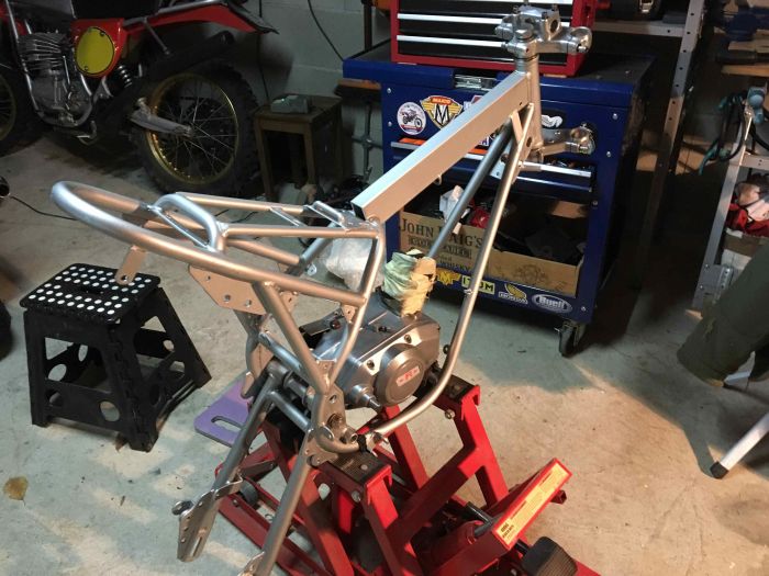

3 semaines plus tard...
Yes ça prend tournure 👍

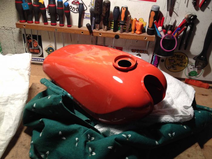

Bon il en est ou ce Rocvale trial, c'était parti sur les chapeaux de roues "c't'affaire"😄
Fred a écrit :Bon il en est ou ce Rocvale trial, c'était parti sur les chapeaux de roues "c't'affaire"😄
boum ! bien fait pour moi !
je prépare (dooouuuucement) une prochaine rafale, car depuis j'ai du m'occuper de ça, et j'peux pas être partout !
A + pour de nouvelles aventures ! ! !
