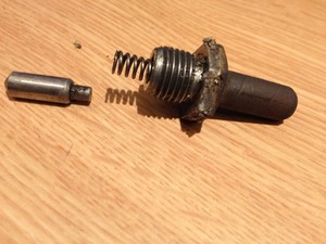

Une sorte de piston avec une tête arrondie, en quelque sorte ? C'est tout à fait faisable, en vérité.
Vois comme c'est foutu. C'est tout simple, un gros boulon creux à l'intérieur avec un ressort dedans et une bille au bout. Il doit y avoir moyen mais alors, notre piston sera beaucoup plus petit que 8 mm. Est-ce pour ça que Minarelli ne l'a pas fait ?

Michel c'est ça, avec la particularité que tu fais rentrer aussi le ressort dans le nouveau bonhomme de verrouillage pour donner un "moment de force" plus haut qu'au ras de l'usinage comme représenté sur ton dessin.
En faisant cela tu aura un montage ou a mon avis ton soucis ne sera qu'un vieux souvenir.

Alors, en faisant cette modif, on ne réinventerait pas la roue. En effet, j'ai parlé de ça tout à l'heure à Laurent Lecuyer, qui me disait que les premiers Rotax étaient équipés d'un système de sélection où une pièce cylindrique se baladait dans un cylindre, poussée par un ressort, exactement comme ce qu'on pourrait faire sur le MR6.
Tant qu'on est à remonter, autant prendre son temps pour affiner. Vu la gueule du ressort de rappel de sélecteur, ça ne peut qu'avoir du jeu. Et comme le sélecteur du MR6 est beaucoup plus long que celui d'un P6, au bout, ça fait pas mal de course où le ressort de rappel n'agit pas.
