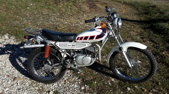

Voici quelques images de la petite TY de notre nouveau pote TP415.
Il a un bien beau TY 50, en plus il à monté dessus quelque chose qui devrait lui éclaircir la voix!!
Il est vraiment chouette son TY😍
Et ça c'est pas mignon!👍

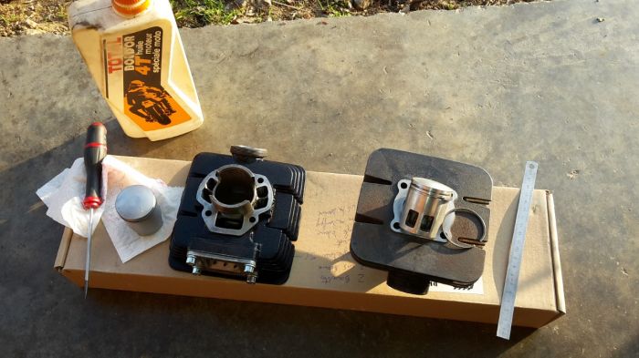

Je vais essayer de faire simple .....

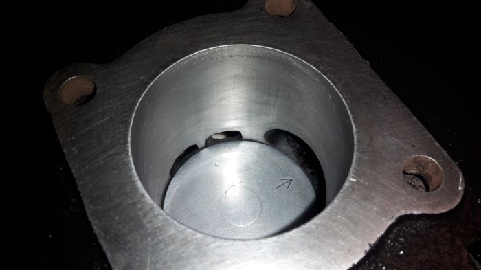

Lors de l'achat , la TY avait un cylindre Zeta , après déculassage pour contrôle , j'ai noté un diamètre de piston de 40.25 mm .
J'ai donc commandé un piston neuf , déglacer le cylindre et tout remonté . Trois coups de kick et hop rodage 😜....
Une semaine après , une petite annonce non loin de chez moi pour un cylindre de Kit Polini en diamètre 45 mm .
Je me déplace et reviens avec ce cylindre Polini + un cylindre en diamètre 40.00 type 1RE de DT des années 80....
Constat : Le cylindre Polini doit être réalésé à 45,4 mm cause usure . Je me fais donc un montage d'usinage et je réalèse le bébé + déglaçage . Un piston neuf est commandé chez Altec Racing en Espagne et livré en mons de 48 heures , merci TNT !
Ce joli kit tout beau dort paisiblement dans un carton bien au chaud 😴 ....

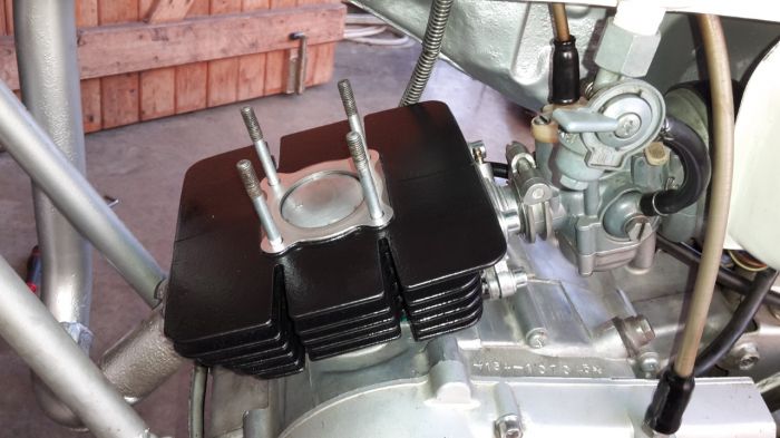

En ce qui concerne le cylindre 1RE à 5 transferts , un simple déglaçage du fût et un piston neuf Yamaha trouvé en annonce sur l'angle à une soixantaine de chez moi m'ont permis de monter le tout sur la brèle juste avant la nouvelle année . 😂
75 kms de rodage à ce jour ( fait froid !) .
Le carbu Dellorto est monté sur la Yam depuis très longtemps par l'ancien propriétaire , le gicleur était un 105 ...... Je l'ai remplacé par un 92 et j'ai monté des clapets à 3 lamelles de 80 en lieu et place des 2 lamelles d'origine . Ca marche bien malgré le rodage :).
