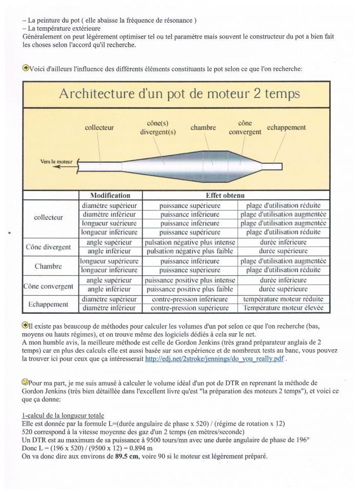

Pour le pot, OK je le traduirai en priorité, en attendant tu as également cet article: y2s.free.fr/pots/pots.pdf

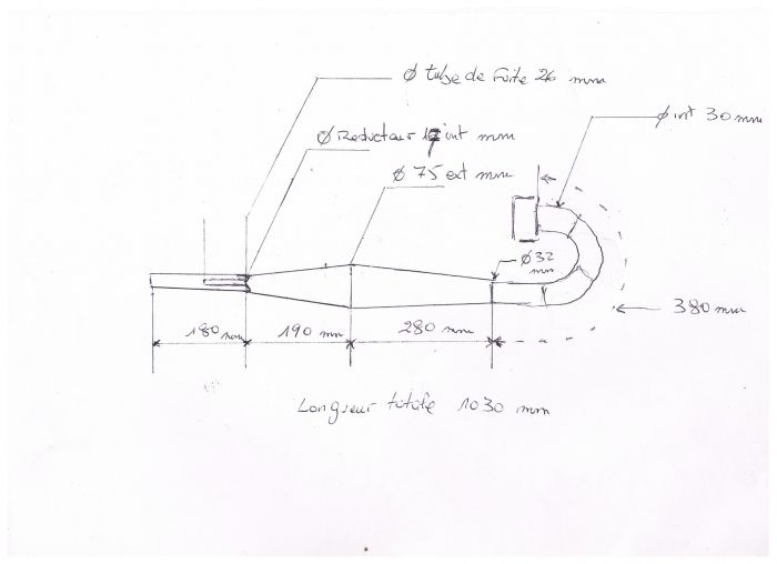

voila ce que ça donne pour la ZUNDAPP :)
2 stroke tuner's handbook

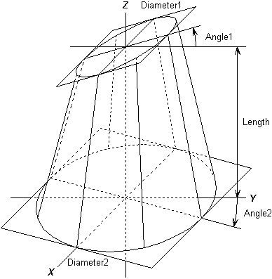

il y a aussi CONE LAYOUT :)
telecharger.cnet.com/Cone-Layout/3000-6677...
Temps de téléchargement assez long mais un très bon outil qui te sort les développés a l'imprimante une fois les cotes rentrées . on reporte ça sur la tôle , un coup de pointe a tracer et tu découpe . 😉

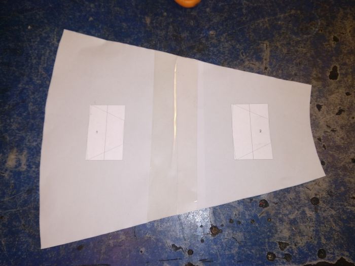

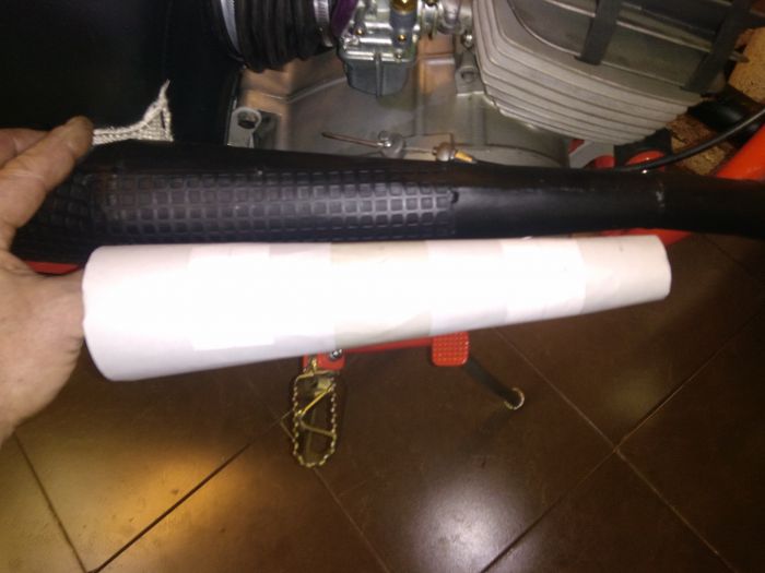

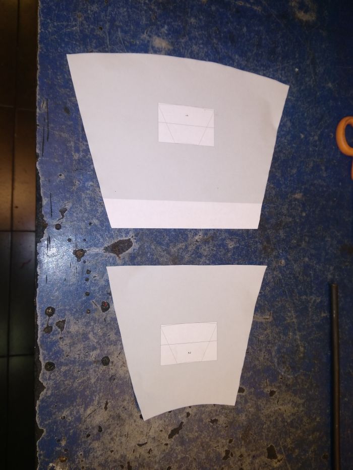

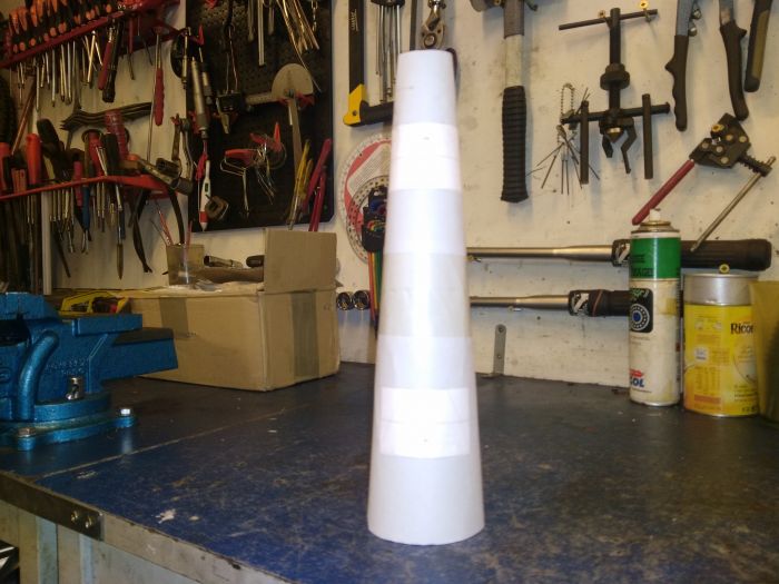

Posté le 20-02-2017, à 17:30
Exemple pour la ZUNDAPP :)
Posté le 20-02-2017, à 18:05
J'utilise le même logiciel, il va très bien.
