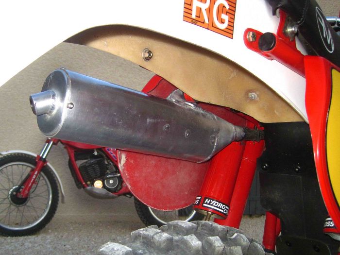

gat_hva13 a écrit :Histoire d'améliorer le refroidissement du moteur, je suis aller pomper dans les "Bubb Solutions" 😎
Réalisation d'un gabarit sur AutoCad qu'il suffit de positionner sur le GB.
Perçage des trous de centrage de l'outil d'emporte pièce (greenlee)
Et voilà 😀

Remarque qu'en termes de réalisation je me serais fait moins ch....
Je te dis pas la séance d'ébavurage qu'il a fallu faire, et ce n'est pas tout à fait fini :(
bon courage alors! et blague a part le resultat est top!👍

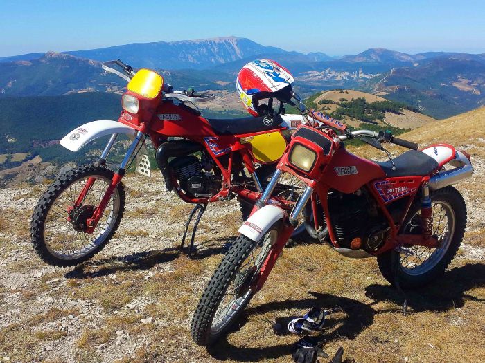

Ce lundi, gros roulage (3h le matin et idem l'aprèm) en montagne au nord-est du Ventoux chez l'Ami Philippe B.
Il a fallu appauvrir le Fantic mais la moto a super bien marché. Ca monte partout en 2 ou en 3. Vive la boîte trial 😎
Petit sommet à 1600m
Loulou a fini sur le 240 Pro, quand même moins fatiguant en montagne ;)

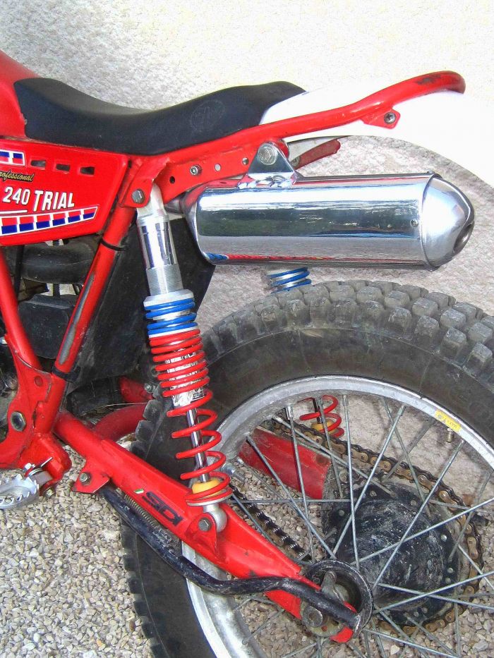

J'ai craqué pour un nouveau silencieux de chez Delay, pour mon 240 Pro 😍
Du coup, l'idée m'a traversé l'esprit d'essayer de monter le WES sur la moto du Crapo 😉
Et ben vous savez quoi....... Il se monte nickel avec 2 modifs mineures 😎
Le nouveau son est beaucoup plus feutré, j'adore ❤️

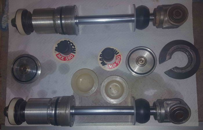

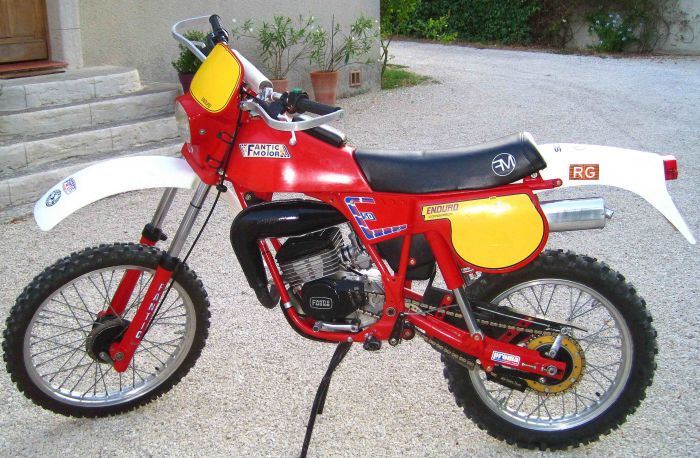

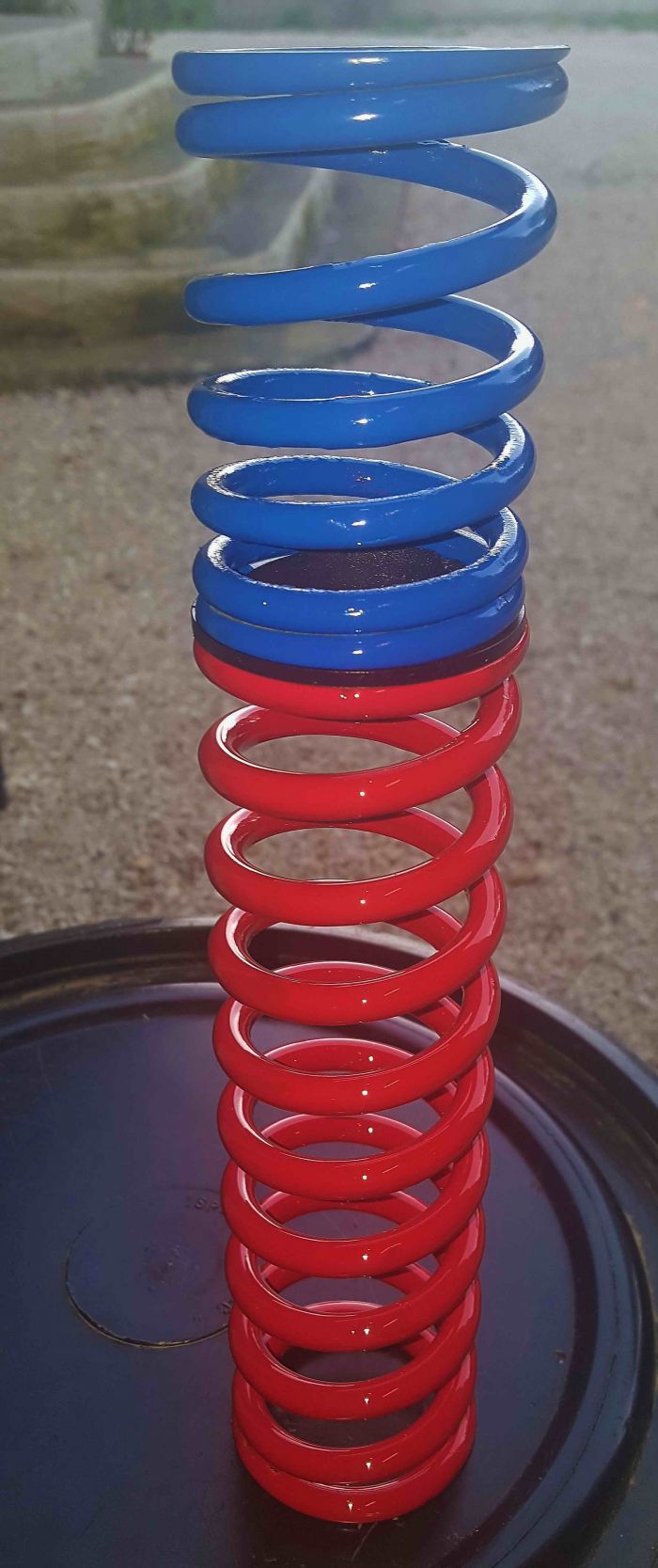

Petite modif de fin d'année sur la moto de Gat_Junior
Remplacement des Hydrocross par des MX 5.80 dégotés en Belgique 😍
Premier montage à blanc pour voir la précharge des ressorts et s'ils ne sont pas trop durs, après avoir ôté la double bague de réglage de la précharge ce qui permet de gagner 25mm et ainsi avoir une longueur de 395mm contre 390mm d'origine 😀
Le kit de réparation est commandé chez Ugo ;)
Bien sûr il faudra que je fabrique l'entretoise interne à la bonne longueur 😉
Et les peindre d'une autre couleur 😉

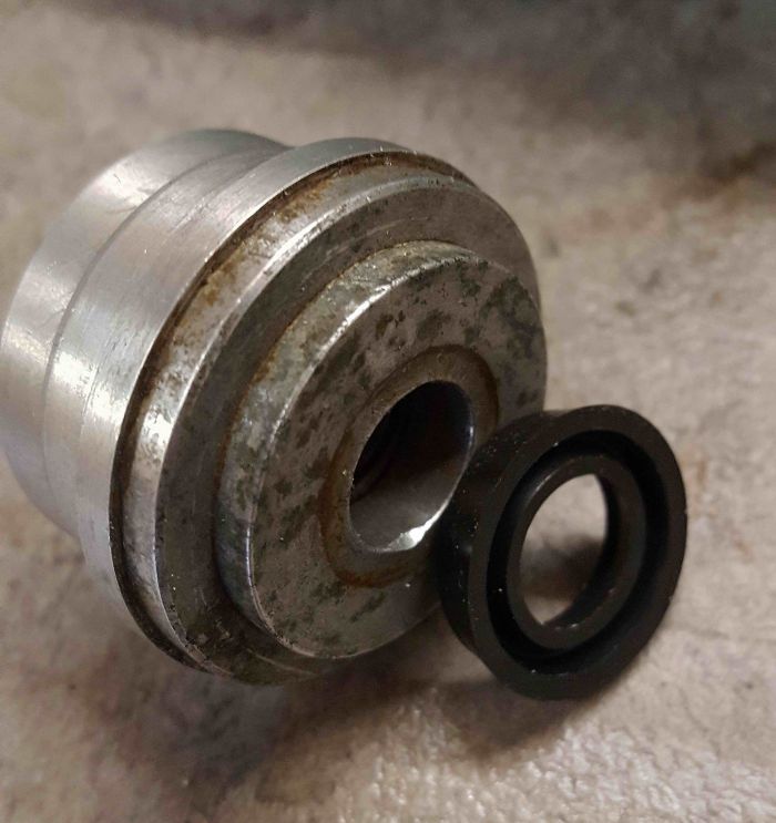

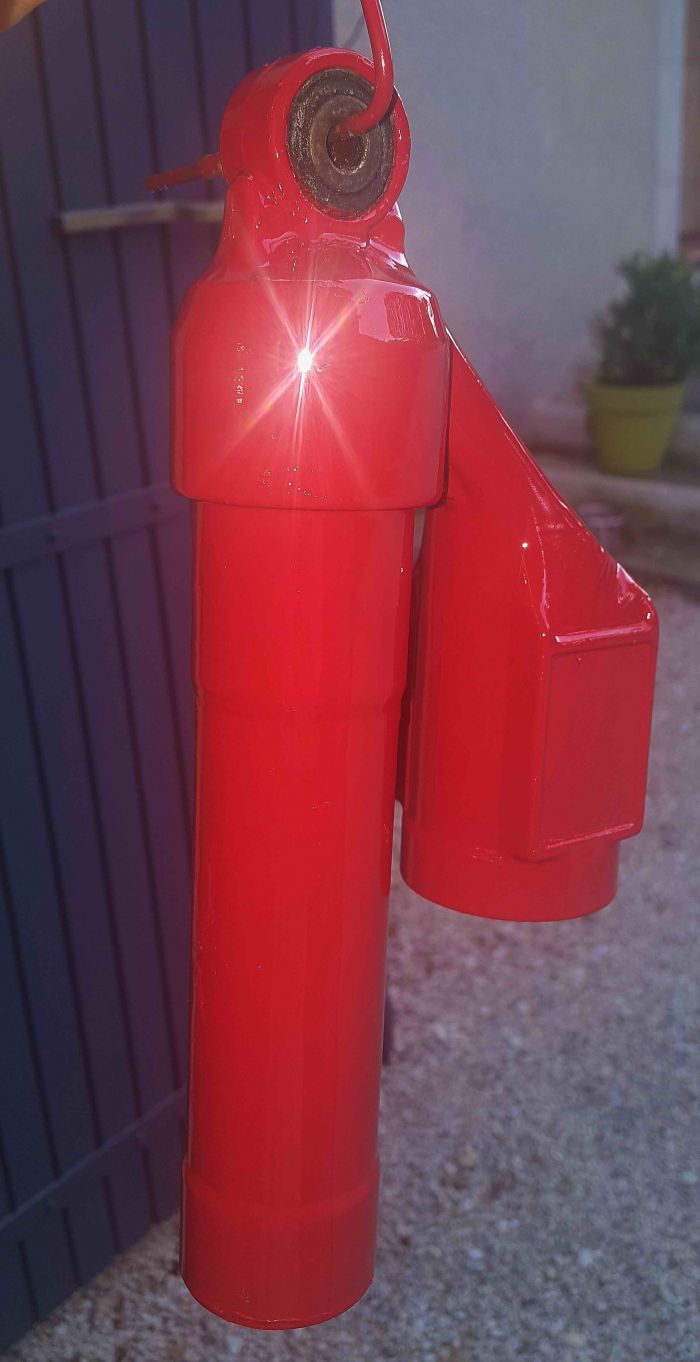

Comme il m'a été impossible de rentrer ce fichu joint, j'ai fait une p'tite modif😜😜
Je l'ai remplacé par un gros joint torique. Et c'est nickel 😀

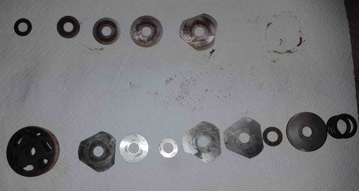

Inspection des clapets
Remontage de l'ensemble

Prochaine étape..... La remise en huile et la purge 😉

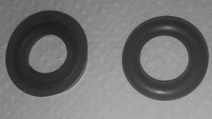

C'est là que tu vas voir si ton changement de joint fonctionne.
salut
si ta modif de joint est pour l étanchéité , c'est mort d avance ça va fuire au bout de 10 minutes et encore
sur ton joint d origine la lèvre est poussée vers la tige grâce a la pression ... ton joint torique appui juste sur la tige grâce a son diamètre un peu plus petit , mais certainement pas suffisant pour l étanchéité .. il n est pas du tout prévu pour de la translation
si c'est pour le cache poussière ou racleur , ça peut aller même si c est pas top
le canari
le canari
Salut mon Canari
C'est vrai qu'en théorie le joint torique n'est pas fait pour travailler comme ça.
Mais dans la pratique c'est une solution que j'ai déjà testé et qui a fonctionné.
Autre exemple, le kit de réparation des öhlins utilise la même solution dans son nouveau guide qui remplace l'empilage d'origine.
A mon avis les vitesses de translations sont suffisamment lentes pour qu'au final ça fonctionne. La pression doit être aussi assez faible au contact du joint grâce à l'ajustage entre le guide et la tige.
A vérifier donc 😀
A vérifier donc 😀

eh bin a vérifier 👍👍👍👍
