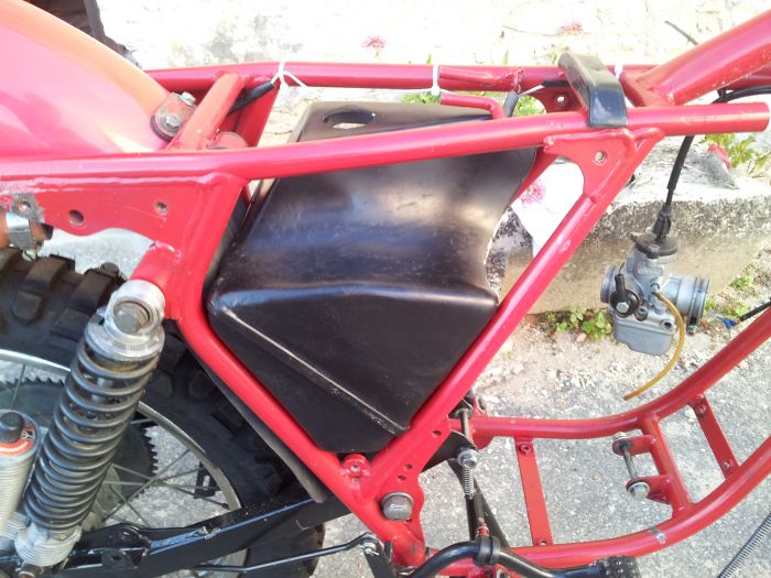

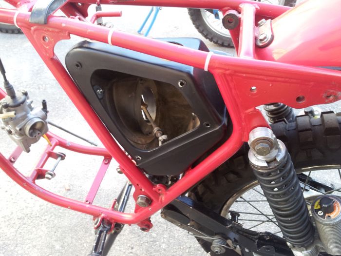

Salut à tous, personne n'a les dimensions de la boite à air? Par défaut, je serais aussi intéressé par les cotes de celles du X21 qui a l'air d'y ressembler fortement.

A ce que j'ai cru comprendre la boite à air des Cimatti c'est quand même la pièce "chaud patate" à trouver.
Il y a bien quelqu'un qui va nous faire une photo de cette boite à air.

Comme le dit Fred, pas évident à dégoter ! Ma seule et unique :

Merci Chauvs ! C'est déjà un peu plus clair. Sur quoi se visse l'axe qui tient le filtre?
Posté le 01-04-2017, à 13:33
Il me semble que Franck avait commencé le moule de cet objet.
Cela dit, personne n'a jamais tenté la méthode Flamby ? Elle semble marcher bien. Il colle des morceaux de Roofmate ensemble puis il les découpe grossièrement, puis de plus en plus finement, pour finir ça par ponçage. Ensuite, quand il a obtenu la bonne forme, il met là-dessus de la toile de verre et de la résine, classique. Une fois que c'est sec, il dissout le Roofmate avec un solvant (acétone ?) et l'affaire est dans le sac.
Posté le 01-04-2017, à 15:18
Merci pour le tuyau, Hervé, je ne connaissais pas cette possibilité, (ni même le roofmate d'ailleurs). Mon idée était de faire un peu pareil mais avec de la tôle d'alu très fine, qui bien sûr resterait dans la résine.
Posté le 01-04-2017, à 17:23
La méthode Flamby donne un super résultat au final, juste qu'il faut pas plaindre son temps.
Une autre solution la boite à air en aluminium directement. Cela n'est pas d'origine bien sur mais en partant d'une tôle et en faisant des pliages et des découpes et en assemblant cela par rivetage on peut arriver à se faire quelque chose de très chouette.
La forme ne me semble pas si compliquée que ça, en prenant un peu de temps et de la feuille d'alu je m'orienterai vers cette solution.
