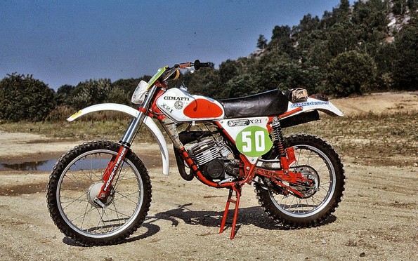

Dans tous cela, ce qui est étonnant, c'est que Thierry en a déjà remonté un il n'y a pas très longtemps, il m'avait fait passer cette photo courant aout et je m'étais d'ailleurs étonné qu'il ne se soit pas fait une réplique de celle avec laquelle son palmarès commença ;)
cimatti x 21 charbonnier Réplica
Si vous faites une expo à l'Ardoisienne, cela en fera au moins une 3ème 😎

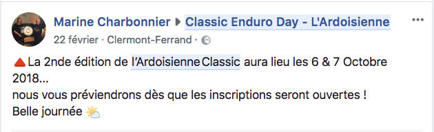

Posté le 19-04-2018, à 09:11
Juin ? Ah bon ?
Donc cette info sur leur page FB n'est pas bonne ?
Juin, c'est généralement assez chargé dans le calendrier moto, non ?
Posté le 19-04-2018, à 16:30
J'ai eu Thierry au téléphone il y a peu de temps et il m'a parlé du mois d'octobre.
169169 messages 9393 images
Posté le 20-04-2018, à 21:41
Désolé mais vous aviez raison , c'est bien en octobre, il vient de me le confirmer
