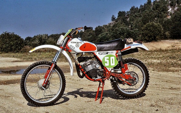

Quelqu'un aurait il une idée de la longueur des ces amortisseurs dans cette position ?

Tu peux essayer de faire ça à l'échelle.:)

Sérieusement 🙂 tu mesures le diamètre de la jante sur la photo, ensuite celui de la jante sur la moto et ça te donne le rapport de l'échelle. Après Quoi il te suffit d'appliquer ce rapport sur la côte de l'amortisseur sur la photo. J'ai souvent fait ça pour retrouver des dimensions que je ne connaissais pas pour mes motos

Laurent, ceux d'origine sont des 345 sur ma moto.

sur mon x21, j'ai les marzocchi d'origine, ils ont un entraxe de 320 mm et sont montés dans la position standard.
Sur la machine de Charbonnier, ce sont aussi des marzocchi à gaz mais ils ont un entraxe plus grand, on dirait des modèles AG3.
Cela doit pouvoir se vérifier sur des catalogues d'époque.
C'est pareil pour la fourche, quand on regarde la photo, on s'aperçoit qu'elle a plus de débattement qu'à l'origine. Les fourreaux paraissent d'origine mais pas la longueur des tubes.
De ce fait on a une machine plus haute que celle du catalogue, c'était certainement pour l'adapter à la taille du pilote. Parce que déjà d'origine la cimatti est déjà bien haute.

merci pour tes remarques. Derrière ce sont des AG4 . Par contre ,devant , thierry me disait que c'était  la fourche d'origine

pour les fourreaux, ce sont bien ceux d'origines. Après pour augmenter le débattement peut être qu'il y avait des prolongateurs, ça se faisait bien à l'époque.

Pour moi, les amortisseurs que l'on voit sur cette photo ne sont pas des AG4, mais des Strada, donc plutôt faits pour une routière.... Après, je pense qu'on peut y monter un piston et des clapets d'AG3...

effectivement, je crois que tu as raison

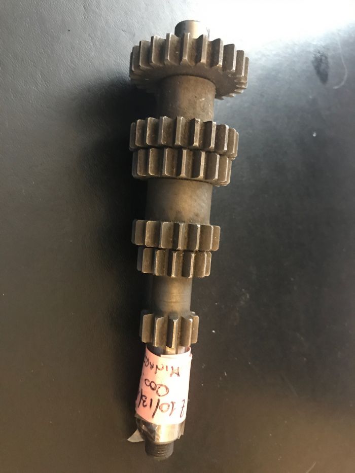

grâce à un gars très sympa qui se reconnaitra, un CORSA CORTA est arrivé

Ils sont bizarre tes arbres de boite 😄😄😄

cela semble des axes petits méplats Laurent (415)
quels sont les rapports de boite ?
169169 messages 9393 images
Posté le 26-05-2018, à 11:14
10,13,16,18,21,23

le bon arbre est arrivé
