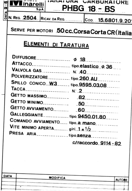

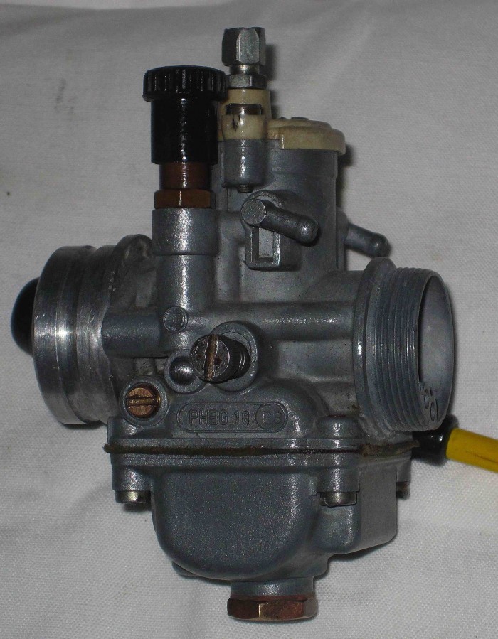

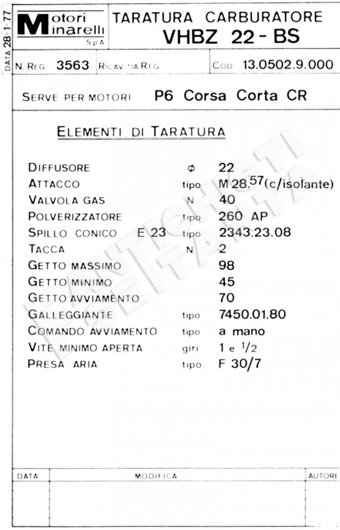

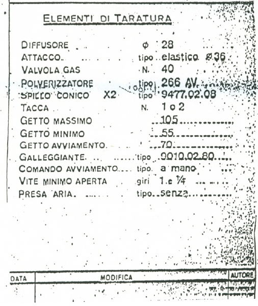

se sont les reglages carbu dellorto pour minea corsa corta en
18/22/28
ça peu peut etre te rendre service pour le tiens 😀
