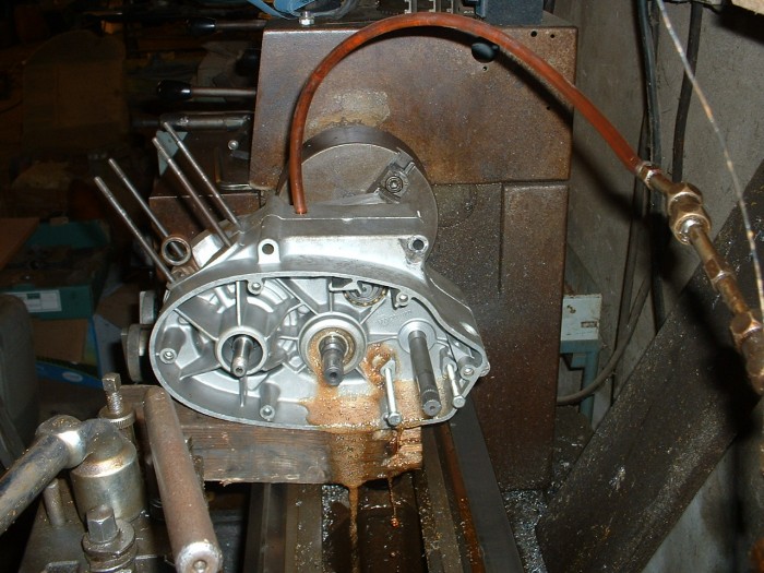

le montage d'une boite 125 ds les carters même si cela paraissait évidentsmiley et bien c'est plein de surprise:cry:
impossible de refermer le carter gauche aucun problème en enlevant le pignon même de première tous se referme très bien et rien n'accroche a la rotation
après recherche c'est le second pignon solidaire de celui de première qui passe pas ET QUI SERT A RIEN en tous cas pas pour le kick qui lui accroche celui de première (le plus grand sur la photo)
même ds des carters 125 je m’était déjà demander poser la question de son usage
je vais essayer de le virer mais ça doit être dur au tour je sens que ça va finir a la meuleuse
il me faudrait quand même savoir a quoi il sert il y a eut certain modèle avec une pompe de graissage séparée sur le dessus des carters a cote du carbu elle était peu être entrainée par là?????
a cote c'est un pignon de premiere de boite 5 mais il n'y a pas le meme nombre de dents :cry:
a priori et de sources sures ,ce pignon est destiné a l'entrainement d'une pompe a huile......sur les JAWA dandy boite 5............... 😀 produit jusqu'en 90 voire 94😉
je savais bien qu'en te titillant un peu tu nous trouverais la solution 👍
comme ça m'avait contrarier de ne pas pouvoir refermer ce bourrin et que c’était prévu pour hier je m'y suis mis apres souper
comme je m'en doutais la pignonnerie c'est dur et ça a finis a la meuleuse
et après tout c'est bien passé

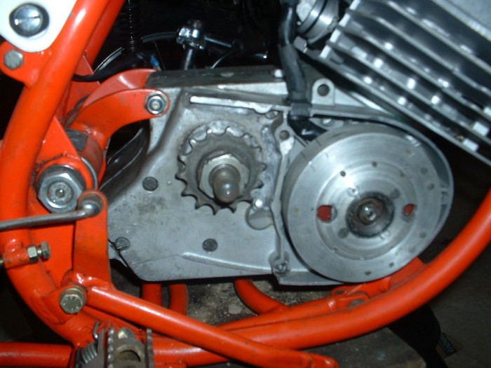

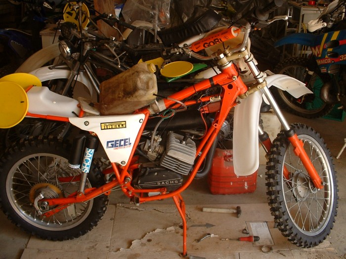

je m'emmerde avec ce moteur athena d'abord j'ai casse le segment puis le joint de culasse était trop grand il a fallu le retaillé
puis le volant d'allumage ne passait pas a cause de la reprise de soudure du carter moteur j'en avait un allégé
puis le carter d'allumage ne peu se monter a cause de l’écrou d'arbre de boite de 125
et pour finir la sortie échappement n'est pas ds l'axe
pourquoi tant de haine :cry:

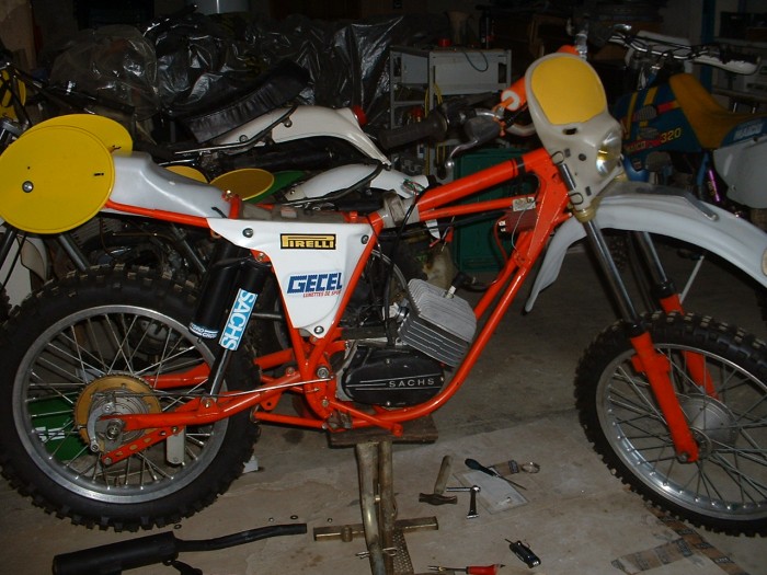

Dit-moi, svp: les apuis moteurs en silent-blocs c'est d'origine , ou c'est modification? Je n'ai jammais vu une Gori , voila pourquoi ma demande!😳
ce sont des gros tampons de caoutchouc et le boulon les traverse
Moto(s) : portal bps
Ces apuis, sont bien un des points faibles des Sachs...
Moto(s) : Fantic RC 75 Polini
J'ai eu le cas sur une moto il y a longtemps, où un montage souple de l'arrière de la moto amplifiait les vibrations au lieu de les atténuer.
C'est pour ça qu'Eugenio dit que c'est le point faible ?
Donc, ces silent-blocks sont bien indispensables.

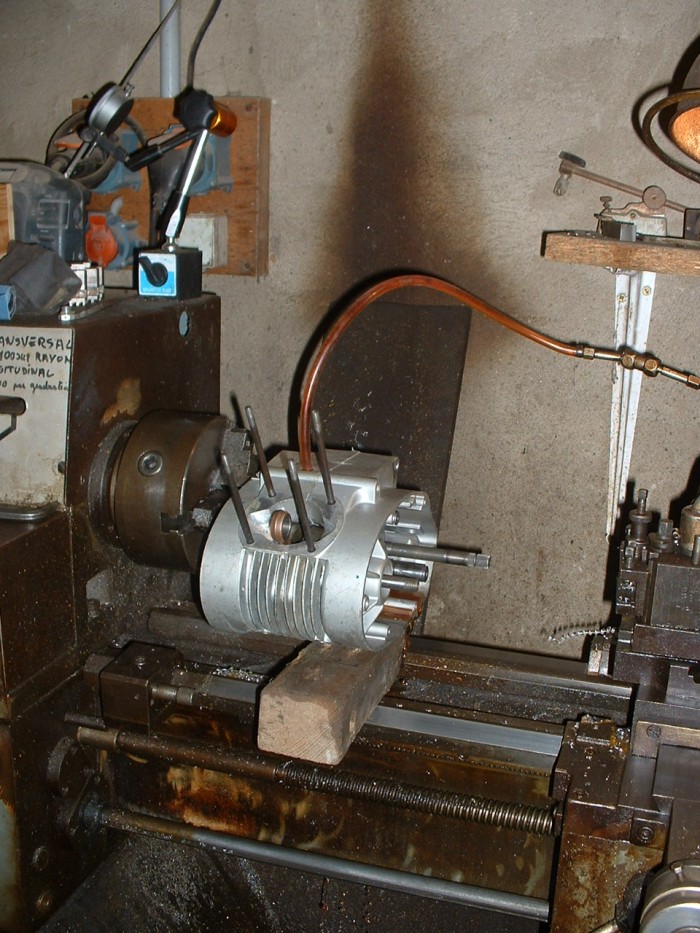

c'est moi qui vait gagner cette guèguerre oh pas par ko mais aux poings

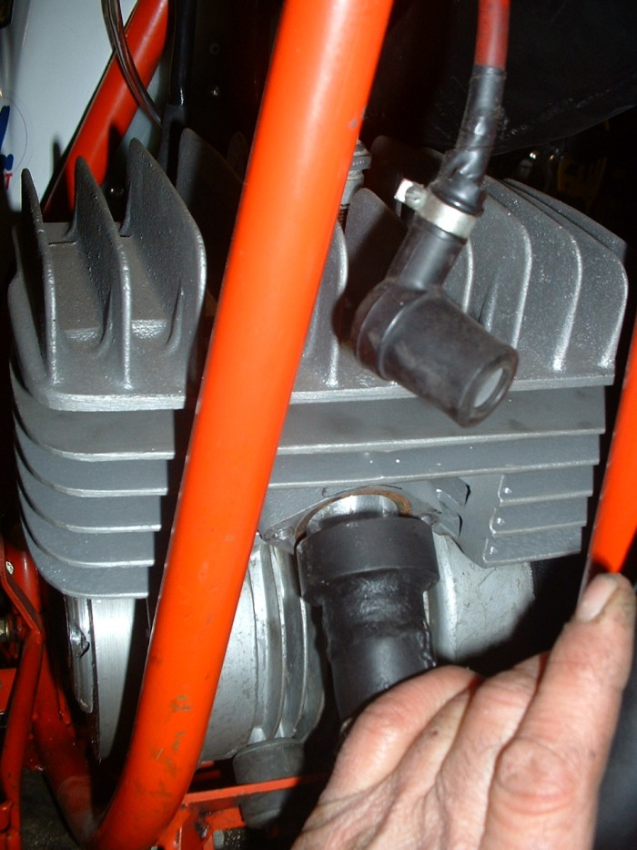

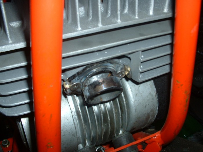

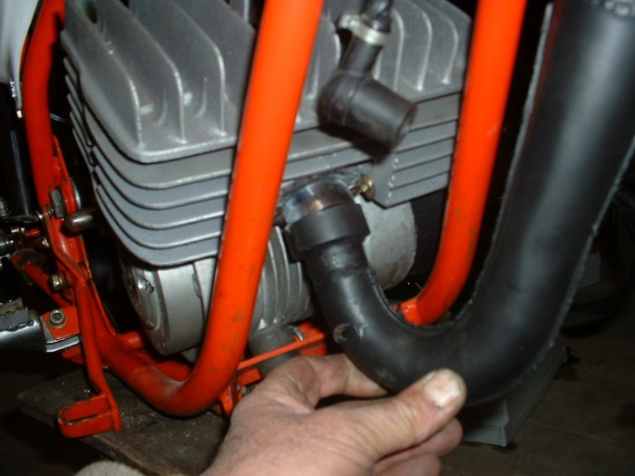

jai retaille la pipe pour avoir une idée du bon angle

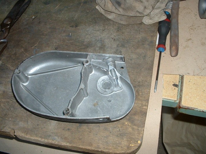

j'ai aussi meule tout le mécanisme d’entrainement du compteur de vitesse et comme cela ça passe

Le moteur Athena a démarré 👍 au 5/6 eme coup de kick
ça fait un beau bruit métallique sympa
il reste encore beaucoup de mises au point mais on le verra bientôt dans les spéciales

j'ai deja refait la pipe d’échappement trois fois car je ne voulait surtout pas toucher le pot et c'est encore pas tout a fait ça
j'ai des fuites de gaz
