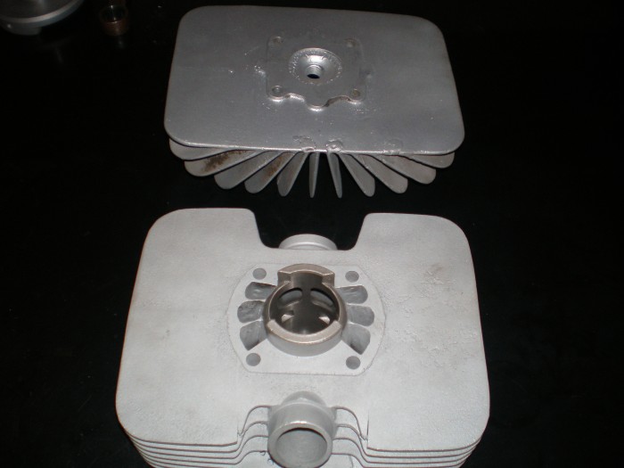

bonjour,dans le meme genre que la GORI j'ai ça comme épave

une belle épave 😳😍

Perego 😉

Si je peux te débarrasser

Je dirais une entrée lourd !!!!😳 T'as quoi d'autres 😂🤔

Le 50 SACHS est il un CODICE de chez SIMONINI ??? Une belle base pour un PEREGO RÉPLICA  👍

Bonjour, c'est bien un SACHS PEREGO 50 il vient d' allemagne  peut etre une copie ? mais tres bien fait dans tous les cas
le haut moteur un BGS  carters centraux 80 à air la jonction avec le BGS est impeccable au niveau des transferts, de plus les goujons font 7 mm et le roulement d'arbre est 16005 au lieu 16004 sur les BEBE moteur de ce fait j'ai peu monter une boite 6 V de 125  le seul probleme il faut recharger au niveau du joint spy sortie de boite pour mettre un joint 25.32.7 et sur la boite il faut usiner un pignon c'est un peu raide mais avec des bonnes plaquettes c'est possible
