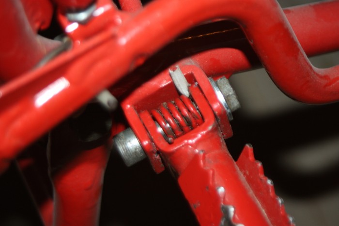

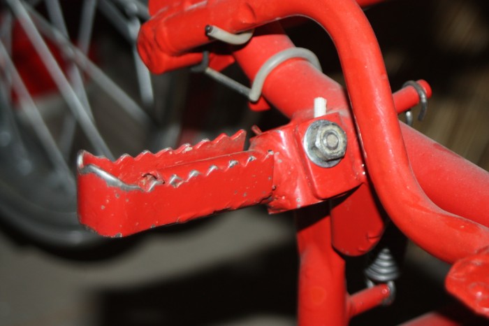

Salut les Brothers ️bon ben me vlà pas trop avancé....😳
J'en ai des tonnes des gb ar d'origine, mais dans quel état...plus jaunes que blancs et qui s’effritent, pourris, comme nous quoi 😢
J'avais trouvé ça chez ktm en désespoir de cause bien que l'esthétique collait pas exactement à l'origine, mais ça va pas, trop large, si ça intéresse qqu'un

Ya bien là en résine apparement : www.oldcross.com/vetroresina.htm  Chez Paolo Rovini , je lui avait acheté des joints pour refaire des Corte Cosso il y a quelques années , rien a redire .
Merci Didier, jolie copie de l'origine en effet, je vais voir si je trouve plus prêt sinon je me le garde sous les aisselles !
Sinon y a bien le modèle Fantic mais à 130 euros le bout ça fait cher le plastoc !

Pour info, des repose-pieds d'Aprilia 80 RC/RX se montent sans aucune modification à la place des originaux. C'est toujours mieux que les Cimatti originaux même si c'est pas historique.

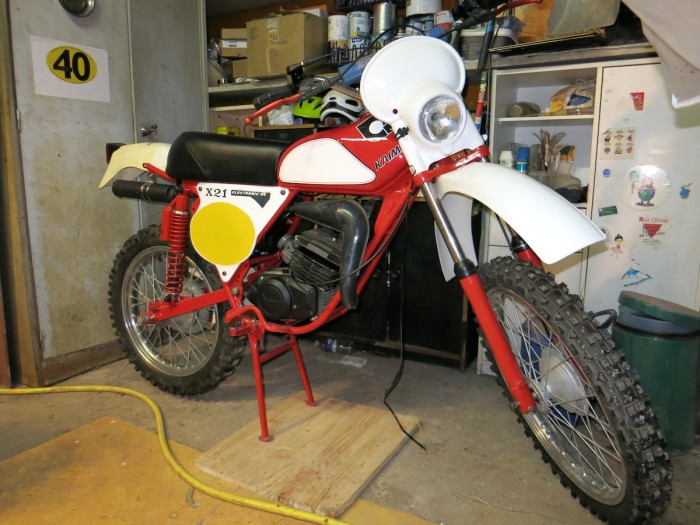

Posté le 30-07-2014, à 18:09
Eh bé, je vais pouvoir me mettre au supercross avec la X21 !
Marzo d'origine cuits, tiges rouillées, j'ai mis des Corte Cosso d'Aprilia 80 refaits. Je les ai placés à la verticale comme sur la moto de Carbi mais c'était raide comme une Ranger neuve. J'ai détendu les ressorts presque au max sans résultat spectaculaire.
Alors je les ai placés en position inclinée, et à ma surprise, ils ne sont pas plus souples. Je ne regrette pas parce qu'il faudrait alors découper les caches latéraux que Didier s'était fait suer à faire. Je n'en ai aucune envie.
Tant pis, ça me forcera à lever mon gros cul de la selle et à passer à fond dans les cailloux. Comme dit mon père, ça se fera sur la piste !
Je peux te passer une paire de Païoli de 103 ou de MBK 51, je ne sais pas.
Ils sont frais peints, et ils ne doivent pas être bien raides 😳

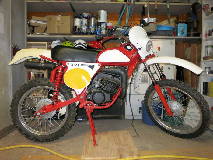

Posté le 01-08-2014, à 10:14
Un peu haut du cul, non ?

Posté le 01-08-2014, à 10:17
Pour le filtre à air, j'ai lu, KX ou RMZ.
Mais pour la cage, je trouve ça ou ?
J'ai bien la boite, mais elle est vide !!
CIMATTI X21
A part ça, faut mettre quoi comme bougie pour le Mina ?
Posté le 01-08-2014, à 10:31
Les C&C font 20 de plus que les Marzo. C'est que je fais 1,80 et déjà qu'avec le tassement de la suspension, je suis plié en deux sur la Fantic 80, qui n'est pourtant pas une Mobylette...
Je n'ai pas de cage de filtre en rabio mais je te prends les dimensions. Si ça colle rayon diamètre, tu pourrais faire comme Chris Darras. Tu pars d'un bout de descente en PVC ! Il a dû mettre des photos dans le forum Fantic. J'essaie de te déterrer ça.
Il te faudra bidouiller une tige pour faire tenir l'ensemble. D'origine, c'est une tige articulée en plastique. Attention à la casse !
J'ai mis une mousse de 80 Aprilia, très proche des 80 KX.
Faut que je vérifie mais il me semble avoir le petit caoutchouc fendu qui va en bas du boîtier pour évacuer l'humidité.
Pour la bougie, te fais pas suer à trouver une Bosch W2CS ou W3CS (utilisées en kart), tu mets une B9EG ou EGV si tu veux dépenser un peu plus. Ou une Denso. Il doit y avoir les équivalences NGK-Denso dans un forum.
