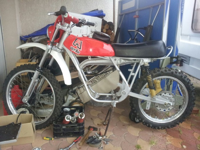

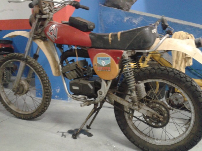

En voilà une avec la roue arrière...
Restauration du 50 RC Aprilia de Francorusse

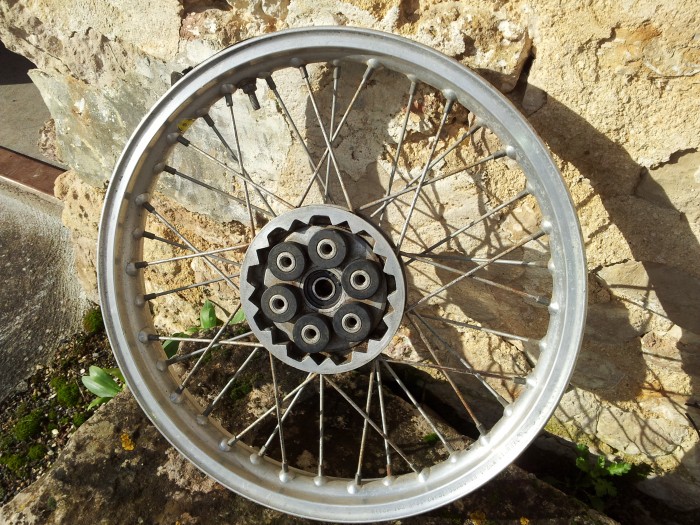

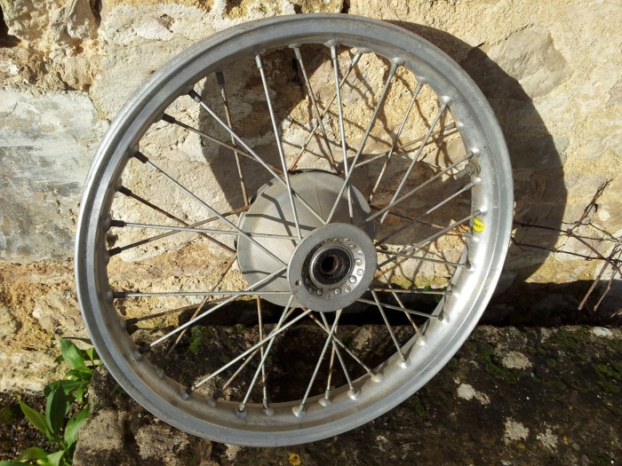

bon ,les copains ,je suis a la recherche d'une jante ar akron en 18 a acheter
pour l'aprilia car la roue de la photo rentre pas dans le bras
il y a 2 moyeu cyl. chez grimeca
le etroit avec la couronne 4 trous et les plots de centrage
et le large avec la couronne 5 trous sans plots
j'ai déja le moyeu etroit et le monteur

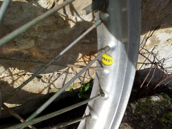

c'est koi les etiquettes vertes ,jaunes et rouges sur les jantes

Perdodu a écrit :
Chais pas où il a bien pu dénicher cette fourche Paioli neuve...
moi je sais 😘😘
Posté le 17-10-2014, à 20:09
francorusse a écrit :
c'est vraiment mimi,méme dans cet état
C'est ça que tu cherches ?
Posté le 17-10-2014, à 20:19
Je ne pense pas. Il devait y avoir des roues à moyeux cylindriques sur ce modèle 76.
Posté le 17-10-2014, à 20:29
Des coniques c'est pas pire... mais j'ai pas le tambour
6464 messages
Posté le 17-10-2014, à 20:35
non non il faut un cylindrique
toutes façons,jsais pas les régler
donc c'est toi ki le descendra au gymnase l'an prochain
pour me confirmer une fois de plus kil freinera pas;)
et le comique ,il est trop large aussi ou alors je le monte sans couronne
mais ça va moins bien marcher😄
Les couleurs des étiquettes correspondent a la dureté de la jante et leurs profils(rebords).
Souvent les rouges sont monté sur des motos de trial,vertes et jaunes sur cross et enduro.
D'après ce que je j'ai pu glaner comme infos sur ce sujet.
Si qq'un a plus d'infos,je suis preneur.
elles sont a vendre Fabien?

Posté le 19-10-2014, à 18:19
de mémoire
vert= enduro cross( jante lourde mais solide)
jaune = enduro et Trail ( un peu moins solide)
rouge = trial (utilisé par les team usines en enduro car plus légère)

Y en a qu'une François, photo recto photo verso, roue ar Akront 'Jaune' dans son jus, les rayons quand même un peu oxydés, mais le reste nickel, un bon nettoyage et comme neuf 😂 ça semble intéresser Franck, s'il change d'avis je te tiens au jus 🙂 une tof'
