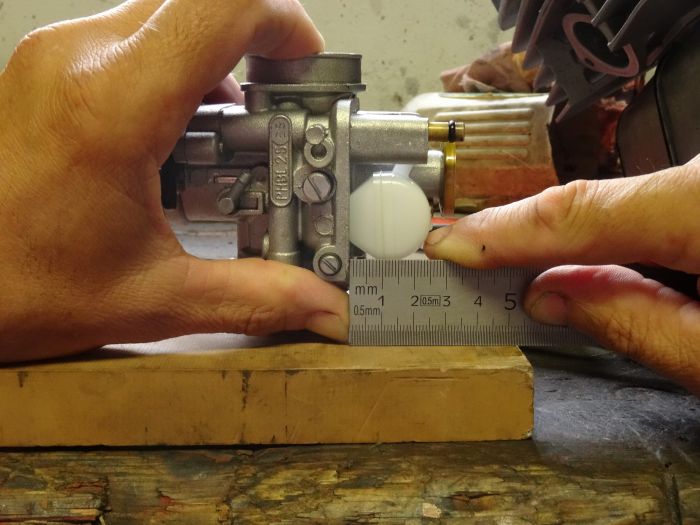

50 ml correspond environ à 10/11 mm par rapport au plan de joint du carbu. Malheureusement je n'ai pas pensé à mesurer la hauteur d'origine qui correspondait à un volume d'essence dans la cuve de 60 ml mais forcement c'est moins de 10 mm.

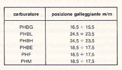

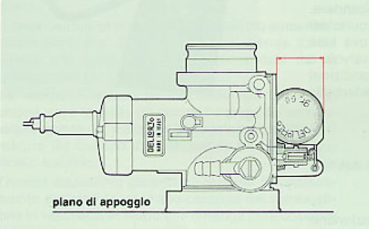

A vrai dire, je ne suis pas convaincu, d'autant plus que le volume n'est pas linéaire avec le niveau de cuve....
Rien  ne vaut la doc d'origine, si ça peux te servir :
Réglages Kit Athéna 60

Je précise que j'ai pris la mesure à l'axe de flotteur, du moins à la jointure des deux parties du flotteur. Si je me réfère à ta doc pour un PHBL la doc donne 24.5/23.5. Si je prends la mesure comme la doc au cul du flotteur c'est ce que je trouve. Donc je suis pas trop mal.
