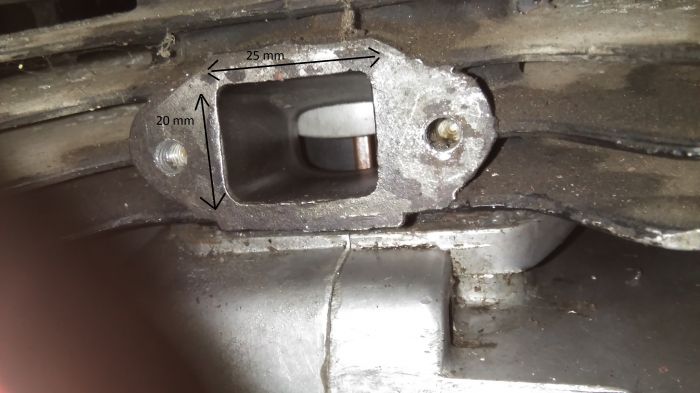

voila la photo de l admission méa culpa c'etait pas des goujoons mais des vis distante de 45/46 mm

Le mieux effectivement serait qu'Eugénio te trouve la pièce d'origine, mais sinon y a quelques trucs qui doivent être compatibles, en admission rectangle y a le motobec AV7 avec les trous oblongs ça doit passer, avec des pipes genre :
www.rrd-preparation.com/fr/pipe-admission-...
Pour carbu Dell PHBG de 19 à 21 (environ 70 euros le carbu neuf)

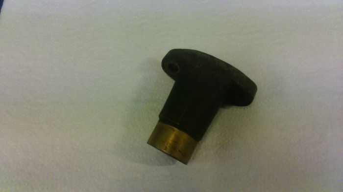

j'ai une pipe d'admission de ZUNDAPP qui correspond :)

Gégé83 ca m interesse tu m envois ton prix en mp   🙂 et merci a tous pour l aide
La pipe motobec  d av 7 passe niveau taille mais j ai que du 12 sous la main et me semble un peu legere pour la bestiole
