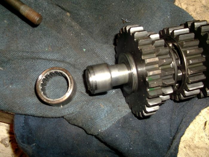

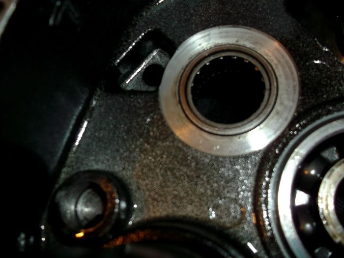

j'ai sur un carter l'emplacement de la cage a aiguille  d'un arbre de boite légérement ovalisé du coup il y a du jeu
je penser la monter avec une colle epoxy ? ou un truc de ce genre pour ratrapper un peu z'en penser quoi ?

Tu n'as pas moyen de trouver une cage un poil plus grosse et à faire aléser pour passer en plus gros diamètre?
Ou faire poser une frète dans ton carter?....J'aime pas les trucs genre époxy bi-composants ou soudure à froid à ces endroits la😉
C'est quand même sur un arbre de boite, et si cela s'est ovalisé il y a bien une raison.
N'oublie pas qu' il y a beaucoup de poussée sur les arbres de boites.;)

tout dépend du "jeu" en question mais Loctite a ton bonheur
www.loctite.fr/fixation-9929.htm
interdiction d'en mettre dans les aiguilles sinon 🤬:cry:
remontage de l'arbre dans ses logements et carters centrés à l'assemblage avant prise finale du produit
après , remettre une frette est aussi possible mais demande d'autres moyens de mise en oeuvre; je ne pense pas que cela soit utile

Il y'a moyen de faire la modif il y a une baque que je peu supprimer
J'ai remonté avec t'on produit it's ok 😎😘
