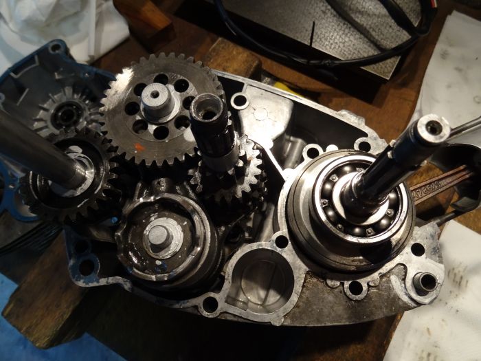

Grâce à Mikalet  😀  (merci pour les cales d'épaisseur) j'ai attaqué le remontage en corrigeant les calages latéraux de la boite, juste un petit coup de Dremel pour ajuster le diamètre intérieur de de la cale de 11mm sur le barillet de sélection:

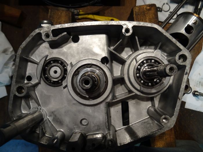

Chauffe du carter droit au décapeur thermique et fermeture des carters centraux:
PUCH ESPAÑA
Les jeux latéraux sont OK et toutes les vitesses passent correctement, y'a plus qu'à finir le remontage du moteur et le remettre dans le cadre....

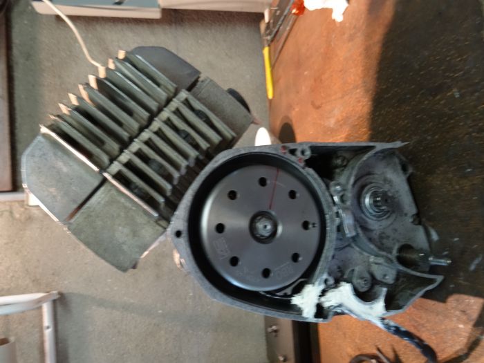

Moteur assemblé et allumage calé (1.4 mm avant le PMH, c'est ce que j'avais mis pour le 1er essai et ça avait l'air de bien fonctionner....avant que la boite serre!):

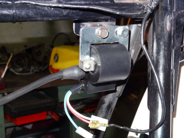

Montage définitif de la nouvelle bobine sur le cadre:
