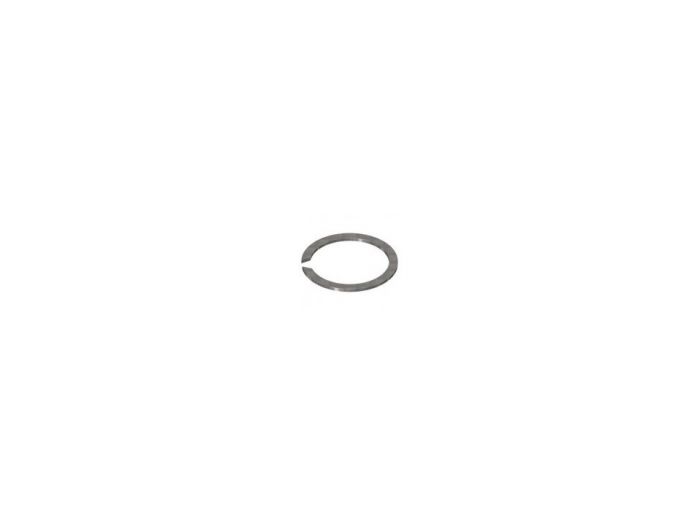

Je suis à la recherche de ce type d'anneau d’arrêt qui va sur les boites des moteurs Minarelli P6 et K6 donc dans les deux diamètres.
Il ne me reste plus rien du stock d'anneau que j'avais.
anneau d' arret boite de vitesses P6 et K6

C'est vrai qu'il m'arrive d'en remonter en les "refermant" pour qu'elle reprennent leur serrage.
Mais chaque fois je me dit que des anneau d’Arrêt neuf ce serait quand même un plus au niveau de la qualité d'assemblage.

si ils sont démontés avec soin ( oui c'est ch .. 🤬 ), il n'y a pas lieu de les refermer

Je les démontes avec 3 petits tournevis touts fins et recourbés que j'ai bricolés à cet effet. Mais dès fois ça les ouvre un peu quand même.
Posté le 28-11-2016, à 09:42
Pareil, j'ai rarement réussi à les sortir sans les ouvrir un peu...

mais ! quand tu les remets en place , tu les écartes aussi ??? reprennent'ils leurs place :(
Posté le 28-11-2016, à 23:02
C'est exactement ça, c'est pour cela qu'il faut les changer à chaque fois.
Ma recherche va dans ce sens la....On va trouver...;)
Posté le 06-12-2016, à 12:51
Et bien c'est fait la solution est trouvée....
Vous montez des anneaux d’arrêt de Minarelli AM6, je suis allé en chercher ce matin, c'est absolument parfait.👍
Et gâteau sur la cerise, ils sont un petit peu plus raide que ceux de P6.
Pour 1.5 Euro l'anneau cela ne vaut pas le coup de refermer ceux d'origine au risque que cela ne fasse plus correctement son travail;)

Je confirme la qualité des anneaux d’arrêt d'AM6 par rapport à ceux d'origine de K6👍
