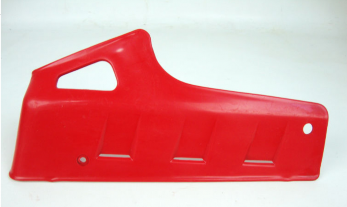

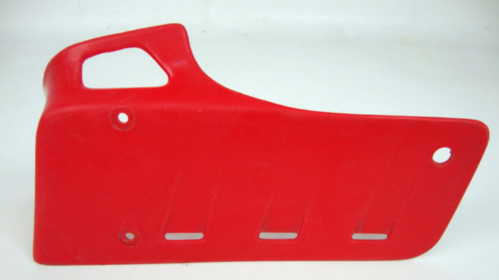

Tu crois que c'était des ouïes deja utilisées ailleurs?
4343 messages 2020 images
Posté le 18-11-2016, à 19:05
Salut fred
je ne sais vraiment pas mais je serai étonné qu'ils aient fabriqués des ouies pour un seul exemplaire
c'est a mon avis pas du fantic....
si quelqu'un avait une info ça m'interesse fortement

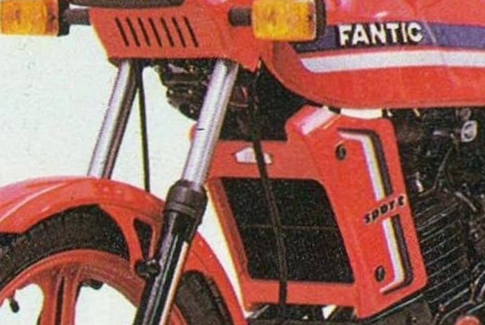

Posté le 19-11-2016, à 20:20
je pense plus a du fantic strada ou du derbi lc
Moto(s) : Fantic,ancillotti, aim,,etc......

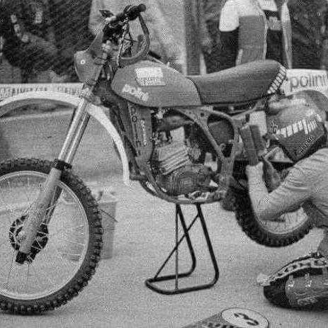

Posté le 19-11-2016, à 20:29
GEGE83 a écrit :
POLINI FANTIC 75 H2O
belle photo GG 😎
mais en regardant la photo , ce banc ne pouvait pas représenter le réel 😉
Fantic Strada, je ne sais pas, Lilian. Ça me paraît assez éloigné.

Posté le 19-11-2016, à 21:21
Je verrai plutôt quelque chose de détourné de la fonction
Un bac, une caisse, conteneur, un fond de bidon ou autre de cette période
Posté le 19-11-2016, à 21:30
C'est pas du Fantic Raider non plus.

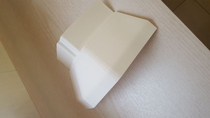

Posté le 15-12-2016, à 21:28
premiere impression 3D... d'un quart de l'ouie
y a des reglages a faire , des angles a affiner , etc
mais ça se présente bien...
suite au prochain épisode
Posté le 15-12-2016, à 22:55
ça sent bon et c'est très beau !
pour avoir cette impression 3D , il faut avoir un modèle scanné ... non ?
ou tu as vraiment modélisé ? là .. 😂
Posté le 16-12-2016, à 15:40
Sacré bestiole :)
Posté le 16-12-2016, à 16:01
Cela fera une très belle machine au final.
Pas mal l'écope faite en 3D👍 Du super boulot......Comme d'hab!
Posté le 16-12-2016, à 19:41
Beau boulot 👍
Posté le 16-12-2016, à 19:48
Le modèle n'existant pas j'ai fait des plans a partir de photos et on a modélisé en 3D
