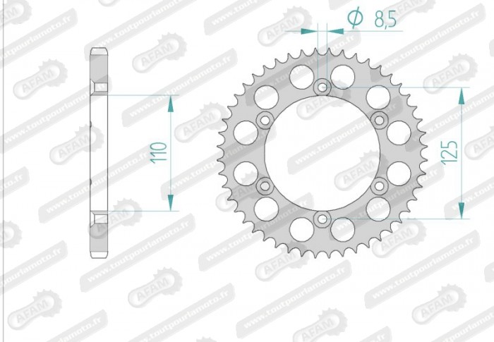

Perdodu a écrit :Cette couronne n existe pas en 53 :(Si je ne m'abuse, sur la petite SWM, le moyeu AR est kif-kif avec celui des Fantic 80, avec un frein de 125 mm à droite et une couronne à 6 trous à gauche, oui ?
Si c'est le cas, moi, je me ferais pas suer. Je te passerais la transmission en chaîne 428 avec un PSB de P6 80 de chez Guy et une couronne AFAM 60103-56 qui va sur tout un tas de motos qui utilisaient ce moyeu.

Non, je ne sais pas où la trouver en 53. En même temps, 3 dents de couronne à compenser, c'est pas super compliqué avec un PSB plus gros d'une dent.

Sur un autre cimatti sur lequel je galère depuis 2 ans, il me faudrait une couronne en 428 pour remplacer la 415 de mobylette, je crois que ça va pas être facile à trouver alors à tout hasard si quelqu'un a un plan...
C'est pour ce brêlon qui a un moyeu de cyclo
Forcément vu le moulin j'ai pas intérêt à mettre un PSB en 415, ça irait pas loin...
Problème c'est qu'il faudrait une couronne de ce style :
Et avec ses 4 'picots' (???) pour l'amortisseur de transmission ça va pas être facile à dénicher en 428 (on en trouve à la pelle en 415 bien sûr)
Vous feriez quoi vous, une couronne sans ces 4 picots ?

Une tof de l'autre coté des pions stp
cela tout simplement
415, 420, ou 428
www.silverperformance.fr/couronnes-brut-pa...
Après tu t'adaptes
415, 420, ou 428
Après tu t'adaptes

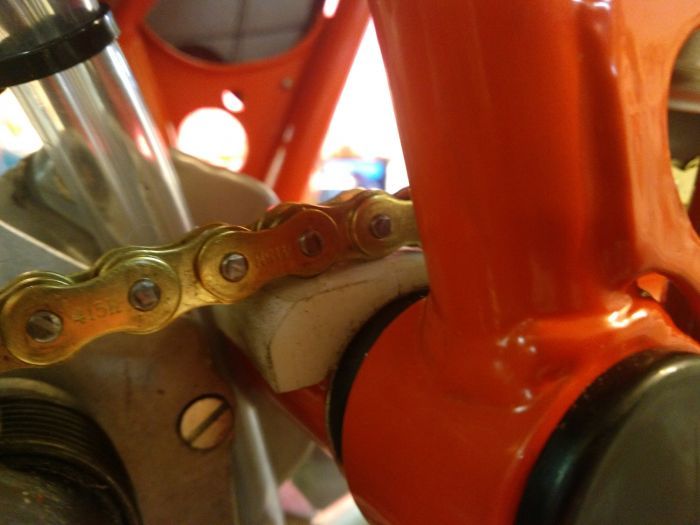

Ah bon ? J'ai une chaîne 415H sur la X21 et elle ne s'est jamais allongée anormalement. Monte une bonne chaîne (j'aime bien la CZ, costaude et pas chère) et ça ne devrait poser aucun problème.

Mon problème étant que je ne suis pas outillé pour agrandir le trou central ni percer les 4 trous comme il faut, c'est pour ça que je demandais si qq'un a déjà été confronté au même problème et notamment si on peut se passer des pions, j'imagine que oui.
Hervé, la chaîne tiendra oui, mais c'est surtout le psb en 415 qui est vraiment très "frêle" et ne tiendra pas longtemps

415 R :)c'est ce que j'ai sur la zunzun 😎
si ça tiens sur un 125 rs HONDA voire meme un 250 gp , ça devrait tenir sur la tienne 😄
boutique.tvx-racing.com/chaine-pas-415-rac...
plus la chaine est fine ,moins tu perds de puissance ( c'est comme pour les pneus) 😀

Mon problème métaphysique 😕 c'est que sur le CC il y a un bon PSB bien solide avec épaulement en 428 (dsl j'ai pas pris de photo). J'ai en stock des PSB plats en 415 genre celui là de chez cyclocollection, donc tout fin tout plat, dans un métal bien léger chromé toc, bref truc de cyclo que je sens pas sur le CC (et en + faudrait mettre des rondelles derrière, pas très propre comme montage).
J'ai des chaines 415 en "or massif" :D aussi qui supporteraient la puissance c'est sûr.

Je pense comme toi et Perdodu, faut mettre de la chaine de qualité.
Parce que après le prix bas tu le regrettes.......Chaine allongée, pignon couronne bousillés!!:cry::cry:
+ carter explosé voir moyeu de roue Ar laminé en cas de déraillement ...
la Regina reste validée ? ( pas la pizza hein 😉 )
Fabien, laisse ton pignon de merde dans le tiroir. Tu vas le fusiller et l'arbre secondaire avec.
La Regina GP était déjà réputée quand j'avais 15 ans, quand Jacques Penot nous parlait d'une chaîne très haut de gamme tournée vers la performance.
En revanche, mon frère a eu une Regina (pas GP, hein ?) sur un kit chaîne pour sa KTM 125. C'était un désastre. Elle s'étirait rien qu'à la regarder ! Ah ça, elle avait de la gueule ! Mais quelle merde !!
Et pour être franc, j'ai été parfois déçu par les DID, notamment une 428 cross achetée chez un fournisseur parisien très connu. Elle m'a fait 3/4 du tour à Chatelus sur la Fantic 80 et elle a pété net dans une côte.
Par contre, dans les chaînes japonaises, EK et RK m'ont toujours donné satisfaction.
IRIS, j'en ai eu aussi, et c'est pas mal non plus, selon la gamme choisie.
Mais je me répète, sur le plan qualité/prix, rien n'a égalé les chaînes CZ. J'en ai usé quelques unes et jamais elles ne m'ont trahi ! Tout ça pour une poignée de figues !
Merci les gars 😘, sans vous je m'embarquai vers une couronne à faire sur mesure 🤬
Trouvé ça chez le Minarelliste, ça devrait résoudre mes problèmes :)
www.leminarelliste.fr/r%C3%A9f%C3%A9rences...

Je sais où il y a ne couronne en 428 alu 52 dents, centrage 44mm....

J'ai acheté un pignon en 415 chez Cyclocollection (le même que chez le minarelliste) ça devrait le faire, mais à distance c'est pas facile :cry:, faudra attendre les beaux jours pour le monter et tester enfin la bête !
