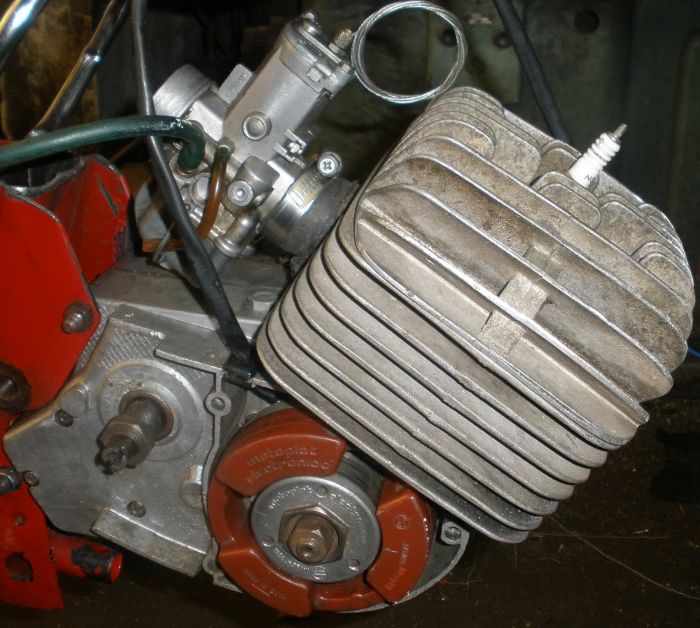

Mets nous l'avance et ta config carbu, sinon on va y passer des heures.
Tu as calculé ton taux de compression, parce qui si pas fait, là c'est encore pire.
Ton moteur n'aura que du haut régime, et sera très pénible à emmener tout en haut.
Sur mon AIM
Avance statique 1.2 mm
Taux de compression 14.3
26 PHBH
GR 44
GP 106
AV 266 le diffuseur
X5 deuxième cran
Vis de richesse 2 t 1/2
Voila 😎
Allumage 1,2 mm / carbu dellorto 19 phbg ,GR 35/GP 82,richesse 1 tour 3/4.(me souvient plus du reste,rapport de compression non calculé).Le moteur chauffe normalement.
Elle fonctionne nickel , pour la rando de Boisme (2tours de 50km) le phénomène s'est produit 3 ou 4 fois!
Cela ne rend pas l'utilisation infernale , juste un peu pénible.
Dès que je peux je roule par temps plus frais pour comparer.
La vis de richesse un peu plus ouverte.
Pipe souple ou rigide ?????
Les pipes rigides te font surchauffer le carbu.
A rouler par temps frais, enrichi sur le principal.
Et pour aller dans le sens de FRED, demandez à Christophe sur son Mazzili avec le mikuni.
Voili

Meme avec le Mikuni le phénomène se produit! Il n'y a pas de solution miracle.Je vais affiner la carb encore plus si je peux(bien quelle soit parfaite) et intercaler une plaque pare-chaleur comme sur les 4temps!
