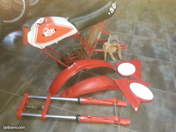

Je viens de m'offrir une base de Testi cross 6 à compléter...
Testi cross6
Je pense la compléter avec les pieces dont je dispose en attendant de trouver ou mieux pouvoir échanger les pièces manquantes.
Il manque donc les 2 roues => j'en ai 2 de beta mx6
Le moteur=> je dispose d'un p6 80cc
Le pot => ? Il semble que ce soit un giannelli d'origine?
Testi cross6
La plaque porte numéro => ?

Béquille neuve ?
Posté le 22-03-2019, à 21:09
Je n'ai pas encore vu la béquille qui reste à me livrer...
Pour moi le modele est peu courant, et effectivement le principal est la.
Mais soyons clair, je ne pense pas pouvoir la remonter en modele d'origine car il manque quand meme le corsa corta qui d'oit être en boîte cross.
David
Posté le 22-03-2019, à 21:12
J'ai cru que c'était une béquille la pièce entourée de papier !
C'est quoi alors?
Posté le 23-03-2019, à 01:03
Tu as raison c'est bien une béquille, le vendeur à oublier de la donner au transporteur, je la reçevrais donc par colis d'ici quelques jours.

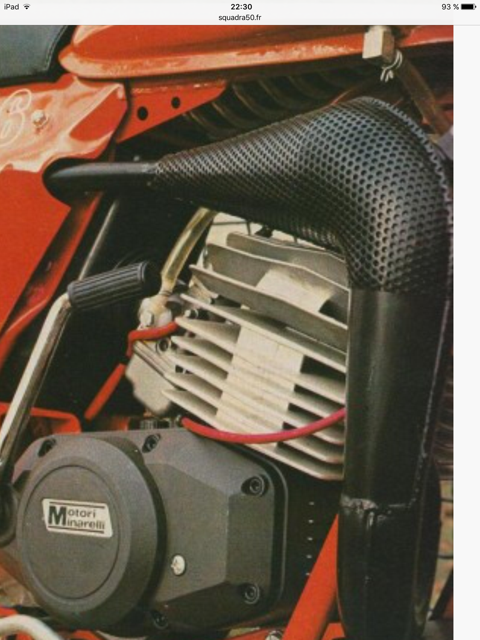

Pour répondre à Carlovitch1,
Pot et carbu peut être idem aprilia 80?
Le pot et du même côté et son coude qui descend assez bas également.
Testi cross6
David
Posté le 23-03-2019, à 23:04
Malheureusement non, car le pot Aprilia part de droite et sort à gauche de la moto, ce n'est pas le cas du Testi Cross 6, si je ne me trompe pas, le pot reste à droite. Après, si tu en as un, tu peux l'adapter en conséquence, il suffit de tronçonner avant le cône et de ressouder dans la bonne direction.
Sinon pour le carbu, si ton moteur est un Corsa Corta c'est genre Dellorto 26 ou 28.
