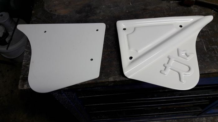

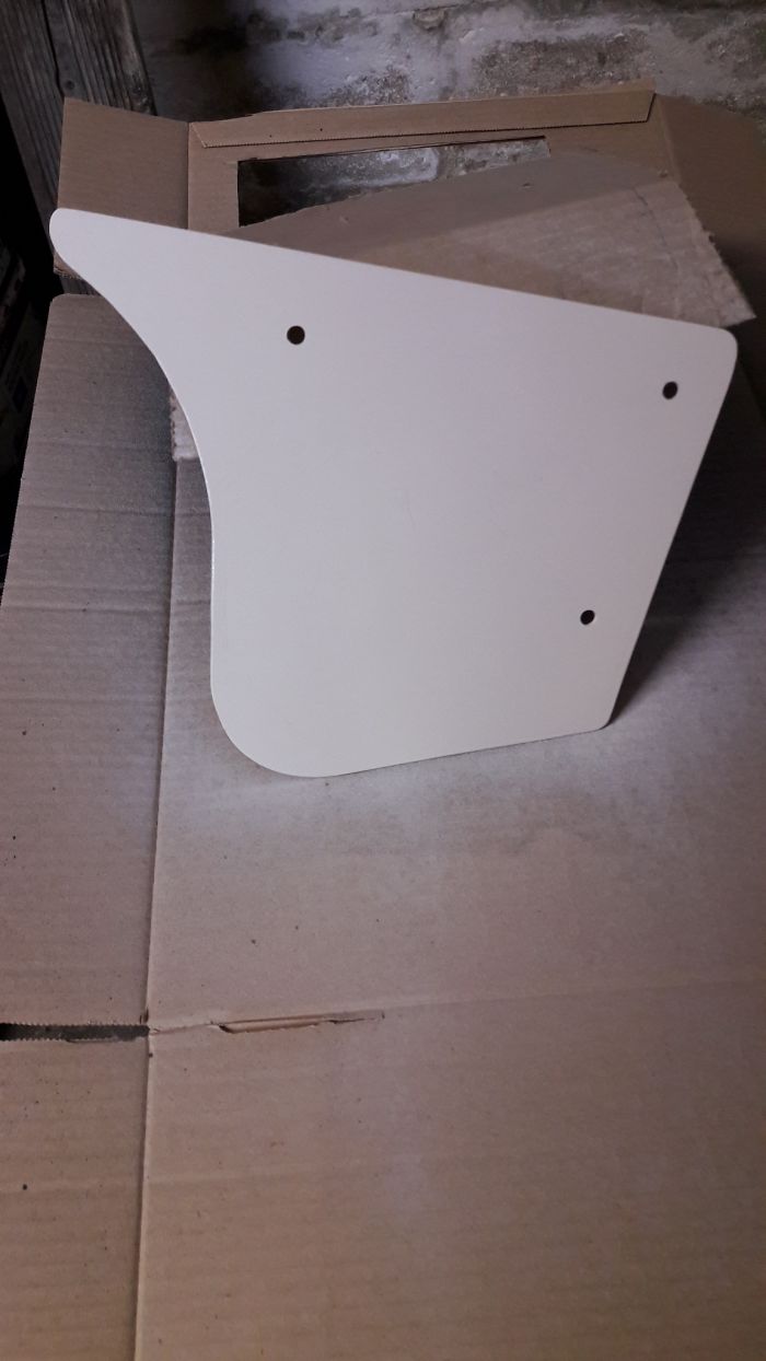

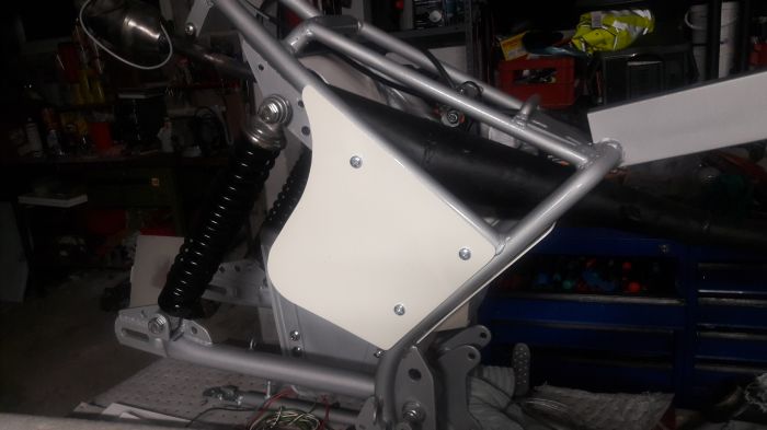

Beau boulot😂 , bravo , et comme dit jancri , quelle patience .
2 semaines plus tard...
Bonsoir et merçi à vous d'apprécier mon travail.
Il est vrai que cela à été un peu compliqué mais dans l'ensemble le résultat est correct.
Jancri je ne connaissais pas cette colle pour ABS;(merçi pour l'info).
Comme il me manque le carter d'origine coté droit,j'en est fait un en ABS en attendant d'en trouver un,meme si je sais que çe sera difficile.

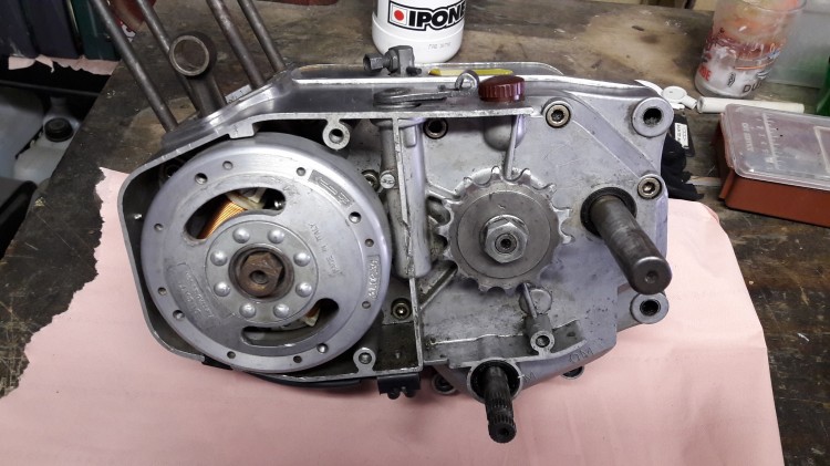

Bonjour à tous,
j'aurais besoin de votre aide pour connaitre la procédure de démontage de mon moteur minarelli P4 (jamais fait).
Il aurait besoin d'une bonne révision car il n'a pas tourné depuis près de 40ans.
Il n'est pas bloqué mais l'axe de pédalier est un peu dur; je ne sais pas si c'est un roulement qui en est la cause ou autre chose.
Si vous avez des photos de l'intérieur d'un moteur identique cela m'intéresserait.
Merçi d'avance.

Un peu partout sur ce forum tu vas pouvoir trouver des photos de Minarelli P6 ou P4 (même moteur avec comme seule différence le nombre de vitesses).
Tu peux trouver la RMT du moteur au chapitre documentation technique, je l'ai posté il y a quelques mois.

Carlovitch a raison , regarde plutôt la rmt . Des fois , si a l'ouverture , il tombe un gros tas de pignons et de rondelles par terre . ( chose vécue ) 😜 , c'est plus pratique d'avoir la revue pour le remontage . 😄
A+ .

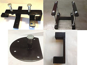

Avais tu fabriqué un extracteur spécifique pour séparer les carter, sinon en trouve t'on dans le commerce?
merci de me répondre, comment vas tu depuis ce temps?

ça va à peut près , quelques problèmes de dos 😜mais bon , c'est l'age 😄 . Pour ouvrir les minarelli , j'avais fabriqué divers extracteurs dont un pour séparer les carters , un pour le pignon de sortie de boite , un pour le pignon côté droit du vilebrequin et divers jets en pvc pour emmancher les roulements . Sans cela , c'est trop galère . Si tu veut des photos , dit moi , je ne sais pas si j'en ai dans mon pc , il y a tellement de bordel dedans , sinon je t'en ferais .
A+ .

Un kit d’outil basique est à vendre sur eBay.it pour environ 100€ livré.
kit estrattore 4 pezzi Minarelli P6,P4,K6,Rv3,Rv4,Rv6 corsa corta
