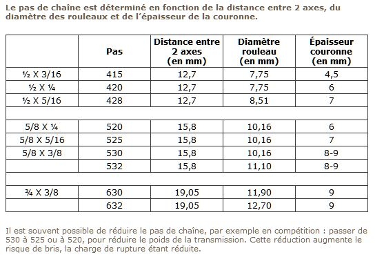

Bonjour Tgm
Le diamètre des rouleaux des chaînes 428 est plus grand que celui des chaînes 420..
Tu nous diras si il y a vraiment une différence de profil avec un vrai 420 ?
Voici un tableau intéressant pour la cause.
