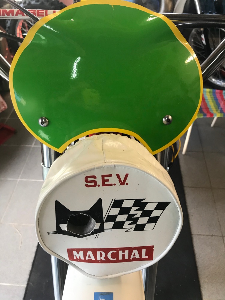

Bonjour à tous,
Thierry charbonnier m'a appelé , hier, pour m'expliquer que mon explication sur la bonette de phare n'était pas exacte .
Ils sont allés , avec jean pierre Edart, faire les photos que nous connaissons  tous, dans la forêt de Fontainebleau ( ils avaient de la chance de pouvoir y rouler à cette époque là ), mais la CIMATTI est tombée de la remorque  sur l'autoroute ( comme quoi ,ça arrive même aux meilleurs !!!! ) et la chute a abimé la bonette , la place numéro et le GB .
Heureusement, j'en ai une deuxième
Merci à lui pour les infos
