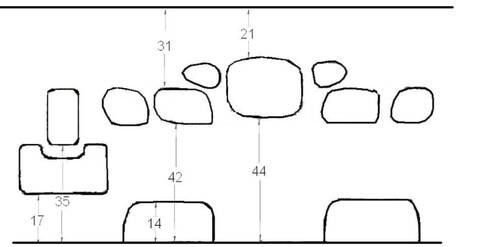

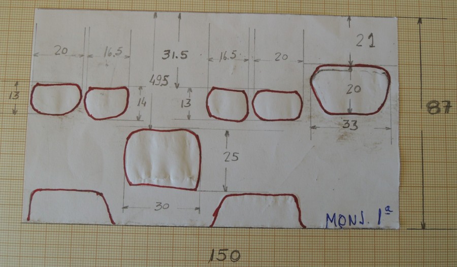

J'ai trouvé ça sur un site Espagnol
Puch Frigerio 50 & 75 GS

OK merci Laurent donc mon postulat précédent était correct, et les diagrammes du coup aussi.
Gérard, les développés c'est des prépas sur base Puch? Si oui la 2è est carrément impressionnante.
Posté le 09-10-2021, à 06:30
Oui ce sont des développés de puch.

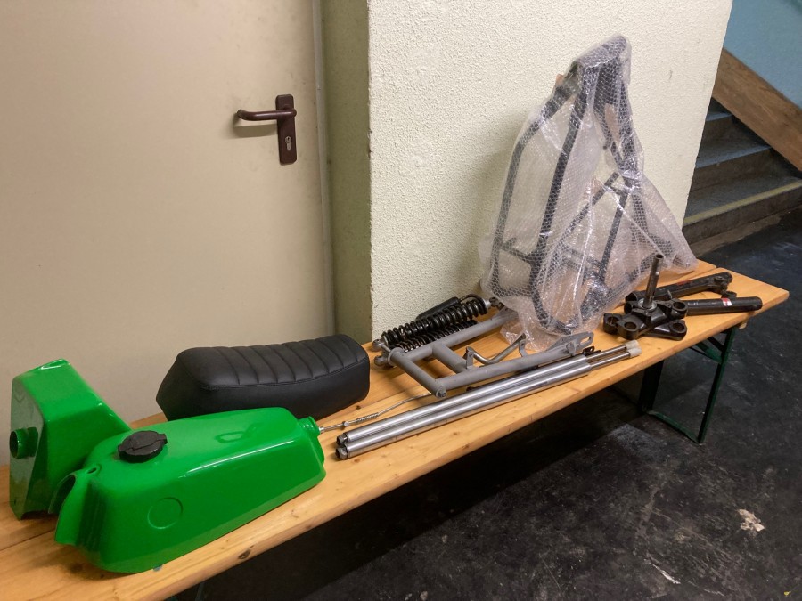

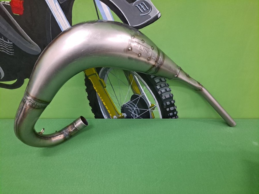

Posté le 10-10-2021, à 18:26
bonjour
pour le pot j’ai acheté cela pour monter cette moto
je me prépare du boulot pour dans 6 mois
salutations
LL

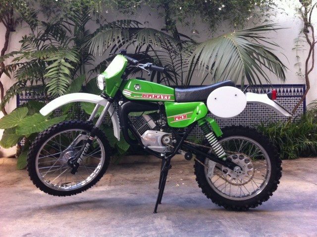

Posté le 10-10-2021, à 19:26
C'est une "espagnole" celle-ci, Laurent, non?
Ceci dit le "kit" a l'air complet et elle a belle allure en vert.
