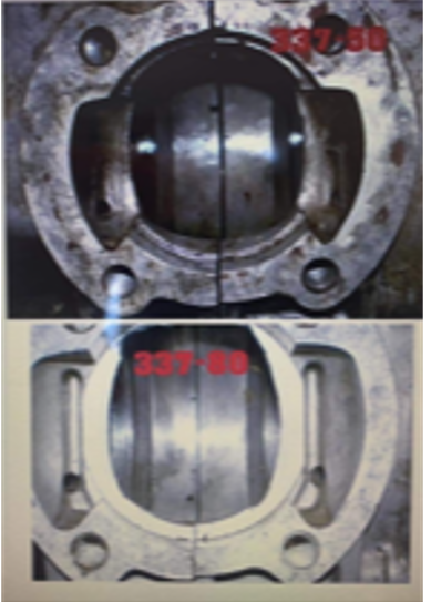

pour les bielles Comparaison de bielles 218-448-large 218 = Autriche ,448 Espagne (
Bien qu’elle ne soit pas mauvaise bielle, presque indestructible selon les forums, elle est un peu plus lourde que les bielles qui ont sorti pour ce moteur les différentes marques de l’industrie auxiliaire espagnole, appelées metrakit, italkit, autisa )

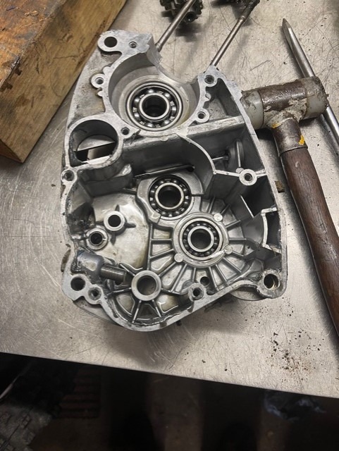

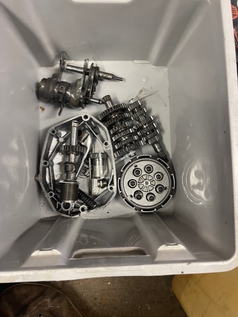

Et vous ne voyer pas tout le travail sur les carters sur un bloc d’occasion mais bien endommagé .
Je garde le reste en souvenir , et qui sait ?? Un jour
Le tout va bien me convenir et budget raisonnable . Comme je suis déjà sur une réplique … 🙂
Elle sera bien à Brassac , et pour plus qu’une demis journée de roulage
je viens de relire tout le post 😳
c'est plus de la passion , c'est de la dévotion .....respect !!
Limite acharnement thérapeutique ... 😉 mais seul le résultat compte ... et c' est bien parti ! 👍

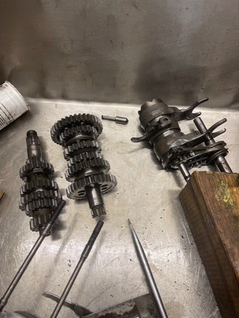

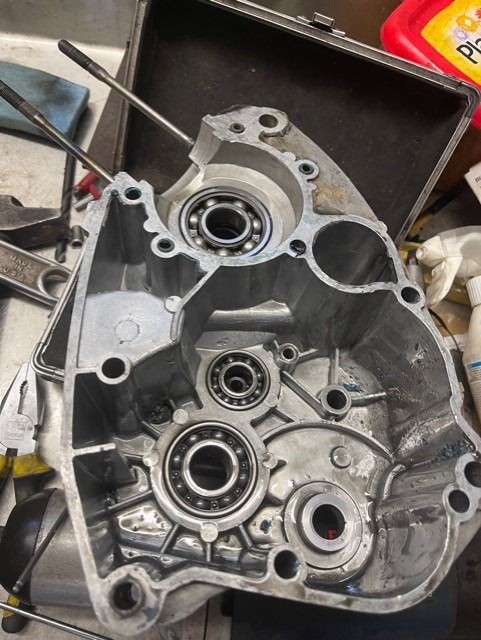

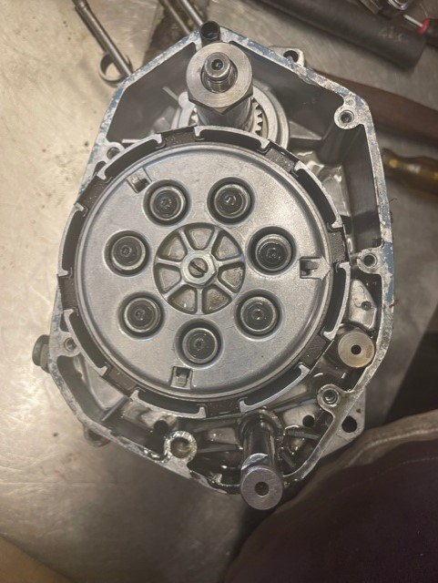

les carters sont finis , goujons collés , remplacement des tout les roulements et spy , mise en place d e la calle et de 2 joints d e base
on
referme le bas moteur
on

Bonsoir Laurent , chacun sa vison des choses , un cylindre culasse 80 (pas un 75 cc) ,donc cylindre et culasse 80 , on est a entre 1800 et 2200 suivant l état bon et neuf ou alors vers les 1000 mais en 50 cc et il faut réaléser + nikasil +piston on se rapproche des 1800
la le polini il coute 332 euros , le travail de soudure 60 euros et 70 de mécanique on est loin de 1800
le pourquoi de la cale ,vilebrequin neuf équilibré , bielle forgée cage argent , j allais pas le changé pour rien et cela coute 200 euros (une cale et 2 joints 16 euros )
bonsoir fred ,comme l'as indiquer Pascal , son moteur était mort je vais poster des photos (pour que vous compreniez mieux )
pour te répondre tout d abord le cylindre est un polini (certes pour yamaha ) mais a prix raisonnable 332 euros a la place du honda /puch qui était bien mort et vu le prix d un vrai cylindre 80 puch avec sa culasse ( et sans clapets ) 2200 euros
je pourrais rajouter les ailettes et puis sablage et personne ne verrais rien , puisque tout tombe comme a l origine

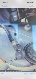

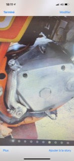

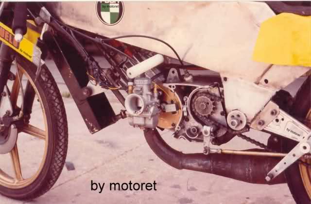

, de plus ce type de montage a été fait chez Puch sur la suzuki puch en voici les photos moto pour les isdt 198 ...
le paramètre si je doit la revendre , le kit est de stock ,piston joints ... a prix correct plutôt que les pièces en origine a des prix astronomiques et pas fiable
il ne faut pas oublier que celle d usine avait une pompe a eau et des vis extérieures pour serrer la culasses sans quoi elle fuite lorsque la moto chauffe un peu
lorsque tu dis 1000 , ouf tu es loin de ce qu' il faut , 2200 pour le cylindre piston culasse , 1800 pour le carter avec la pompe a eau et la il n y a pas encore 1 euros de main d' œuvre
pour ta comparaison avec le peugeot txp ,
le txc2 a un bas moteur Yamaha d origine yz80 , avec 2 carters a ailettes (allumage et d'embrayage ) juste pour dire et un haut moteur JPX 80 qui est juste fait pour être moins puissant ,mais plu souple que le yz 80
je comprends certaines personnes qui placent un yz 80 (puisque pas très loin du tx2c ) puisque c 'est la même base et que des tx2c il n y en a pas eu beaucoup
la puch de Pascal est un peu une copie comme une txc avec un yz , on est pas loin de la moto d usine , faite avec des moyens financier democratique et pour avoir un moteur fiable

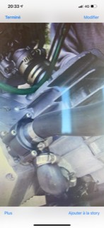

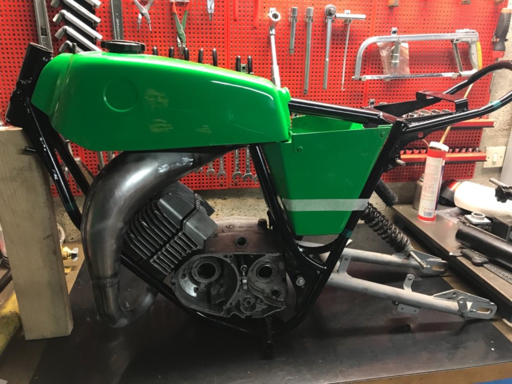

suite mise en place du moteur dans le cadre
il tombe bien , pour le pot nickel rien a faire au mm près
pour la pipe d admissions , a couper régler et souder
