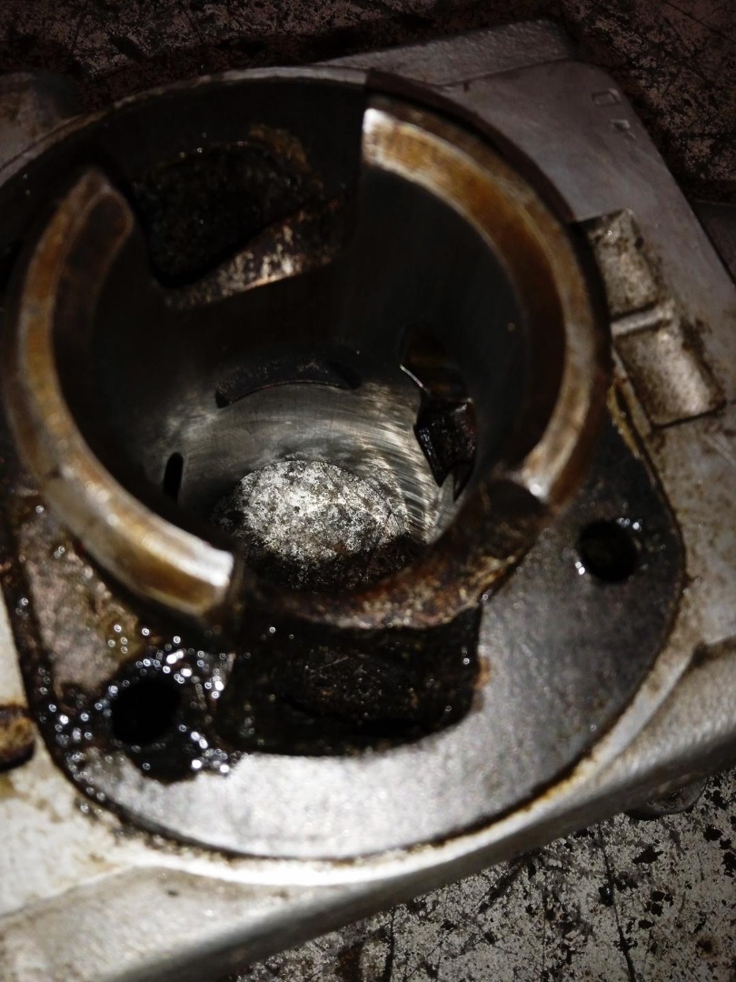

Posté le 26-01-2023, à 13:43
un beau cylindre piston tout neuf pour le gte.... 😉
50 cycmo
50 cycmo
50 cycmo
