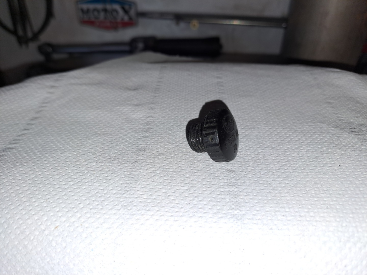

Une idée comme ça, la mise à l’air de la boîte via le bouchon plastique, peut être bouchée?
Ah en effet, je n'avais pas pensé à ce point-là. Le bouchon d'huile n'a pas l'air d'avoir de mise à l'air du tout. Je vais voir ça, merci les gars !

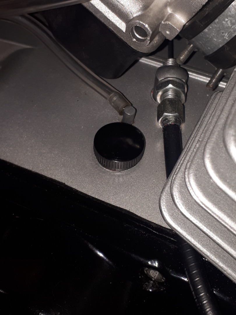

Si c'est le même bouchon que celui-ci tu as un petit trou d'évent, il faut le voir mais il y en a un 😀
LP
Après vérif, il y avait bien de la pression dans le carter car à la différence de ta photo, je n'ai pas de durite de mise à l'air.
Mon bouchon ressemble au tien, je vais regarder et déboucher la mise à l'air.
Sur mes 3 P6 un seul a une mise à l'air spécifique avec durite.

La prise d'air à travers durite ,
c'est seulement sur le Corsa Corta ,d'origine. Le P6 "normal" , c'est à travers le trou au bouchon remplisage .
OK, merci pour cette précision Eugenio.

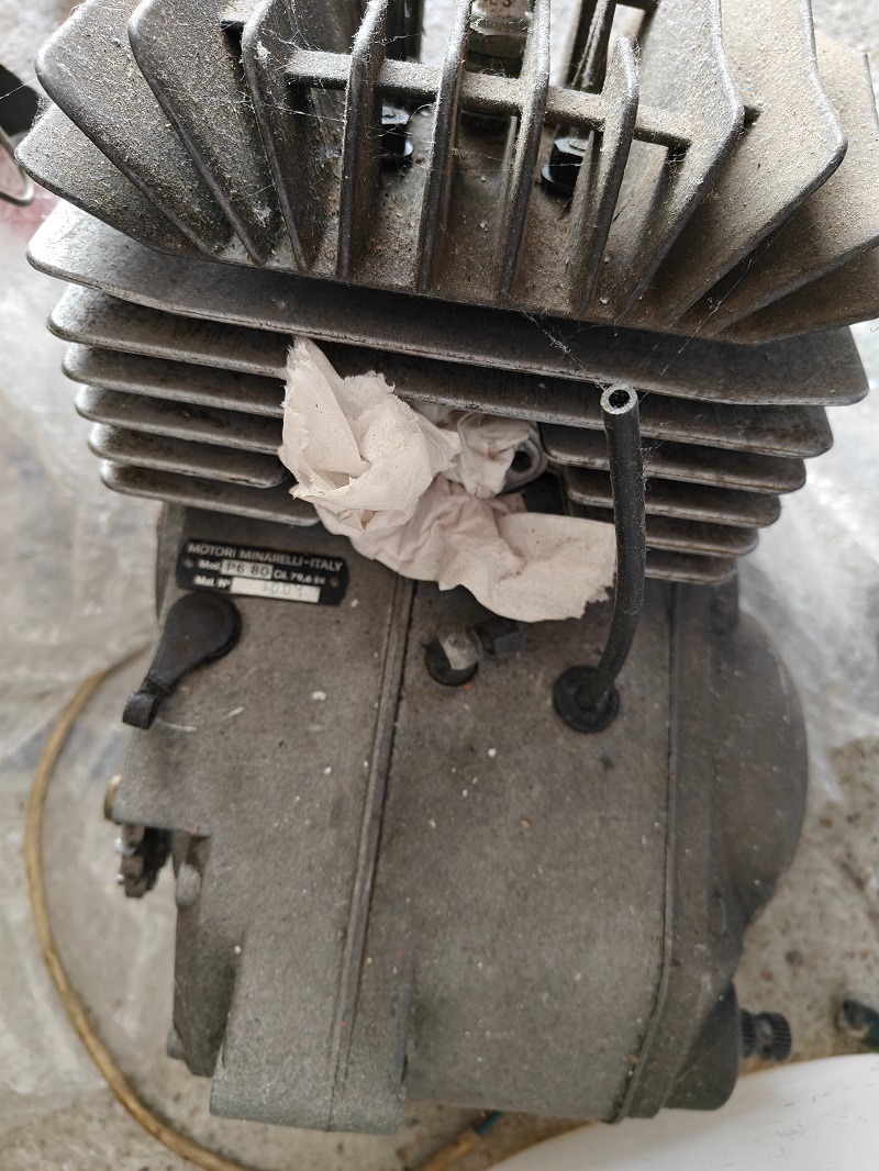

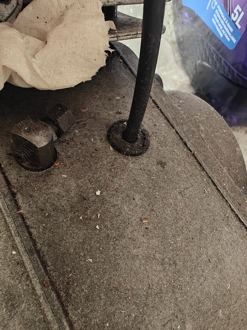

et ça , as tu déjà vu ? moi non
moteur acheté il y a 4 ans qui prend la poussière etc ... comme le reste :/ 🙄

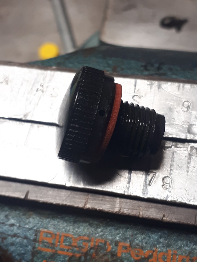

bonjour en principe les bouchons on les reconnaît à la couleur il y a des noirs et des marrons il me semble que les marrons ont un trou
