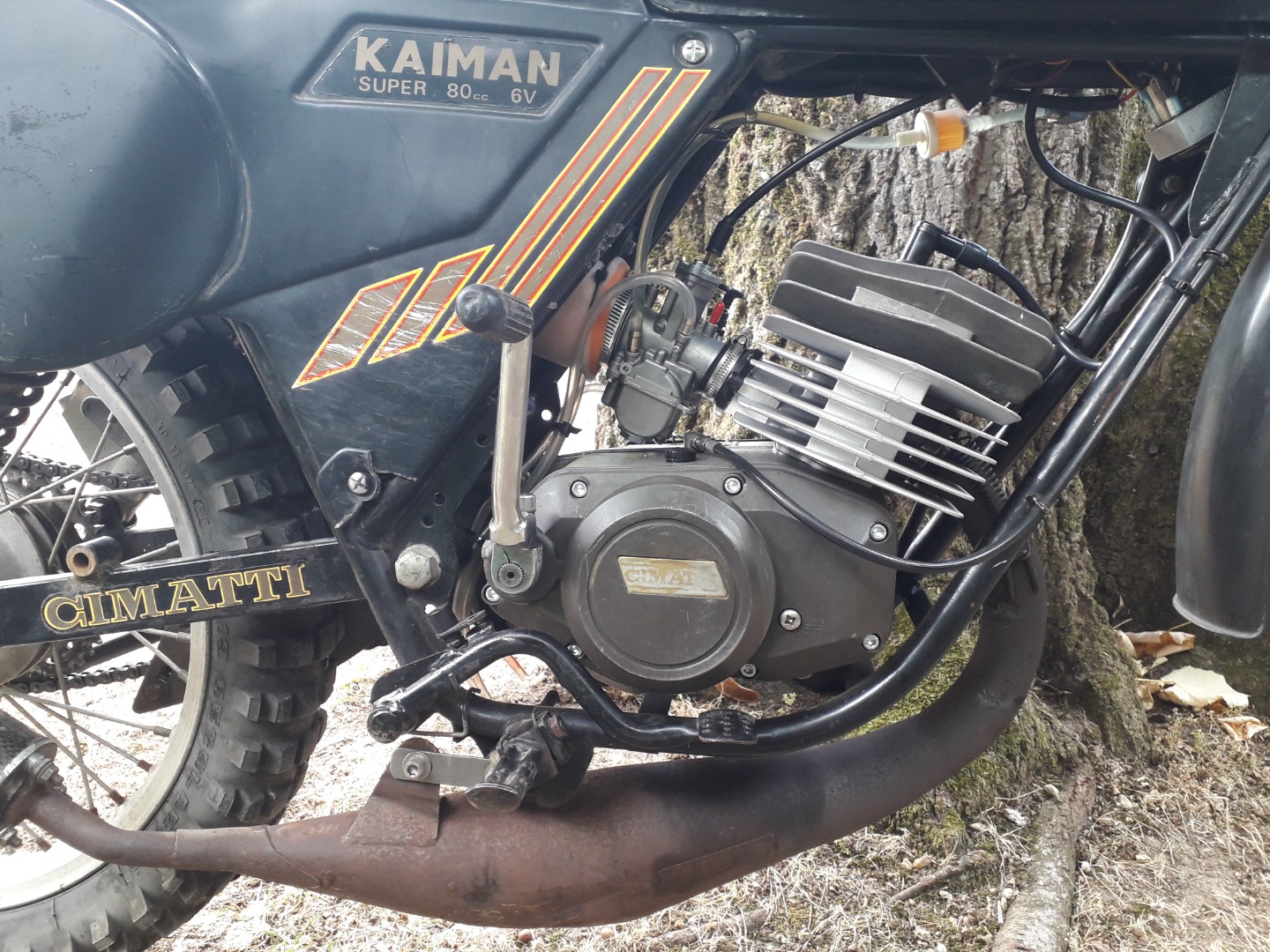

Cherchant un 50 ou un 80 italien pour me rappeler ma jeunesse, je suis tombé sur ce Cimatti en annonce sur le Guide Vert . J'ai donc fait affaire rapidement et je l'ai récupéré la semaine dernière
80 CIMATTI X30 1982
Un petit tour sur le banc de puissance plus loin et là je comprend mieux pourquoi en l'essayant, je le trouvais asthmatique  😂  😂  😂
8.3 cv à 8300 tours :
80 CIMATTI X30 1982
Donc première chose : adaptation d'un allumage MVT dd11 à rotor interne auquel nous allons rajouter une masse d'inertie externe.
80 CIMATTI X30 1982
Après démontage du cylindre : usure+piston à changer...Je me suis laisser tenter par le kit de chez Parmakit : grosse admission, barette à l'échappement etc...Il va falloir trouver le bon carbu et le bon échappement   😀
80 CIMATTI X30 1982
Evidemment la bielle va être changée ainsi que les roulements et les spis, la boite va être vérifiée et calée comme il faut par un spécialiste ici présent 😉😉

80 CIMATTI X30 1982
Le premier jet pour Brassac est prêt, après calage de la boite et changement de la bielle par un mécanicien fort connu ici 😉 : cylindre Parmakit bien ajusté ( la fonderie, n'est vraiment pas terrible...), allumage MVT DD 11 pour Derbi ( pratiquement pas de modifs pour le monter ), carbu Sunworld de 24 et pot d'échappement bas Metrakit de Derbi ( on a fait les fonds de tiroirs   😂  😂 ).
Après différents essais de carburation et d'allumage, ça fonctionne correctement.
La suite cet hiver avec le pot haut , une petite modif des diagrammes avec un carbu plus gros, un bon squish et un taux de compression revu, actuellement 13  😉
