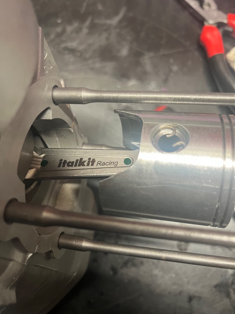

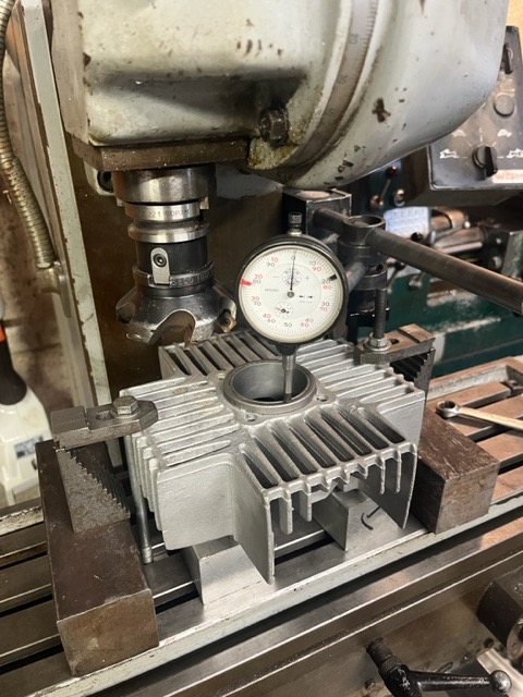

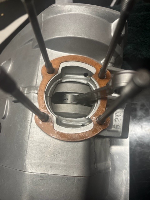

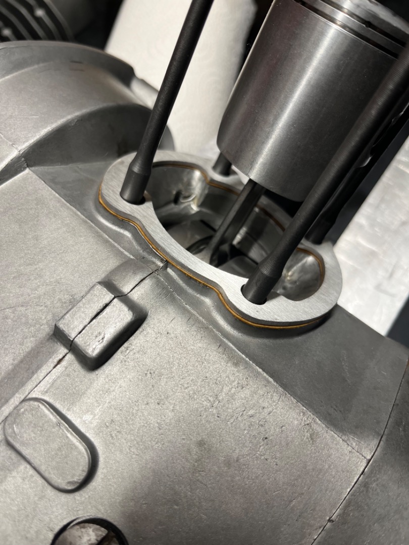

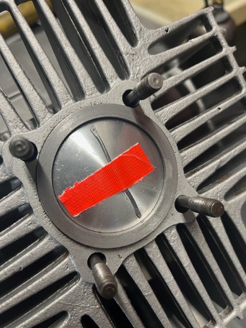

bonjour j’ai récupéré un bas moteur en pièce comme je ne connais pas ce moteur j’étais persuadé que c’était un 75 je trouve un haut moteur 75
puch 50/75
j
puch 50/75
e
puch 50/75
puch 50/75
r
puch 50/75

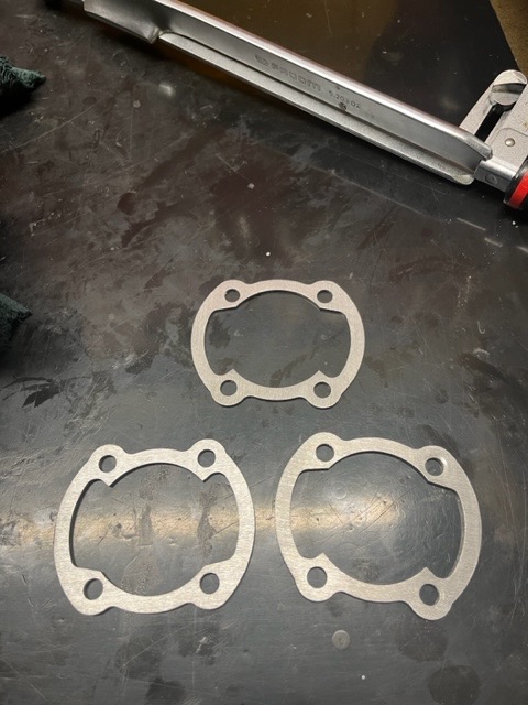

emonte tout cela et là je m’aperçois que le fut du cylindre ne rentre pas dans les carters redemontage usinage des carters remontage autre problème le piston ne descend pas assez 2mm fabrication d’une cale usinage du haut maintenant on est bien jeu piston culasse 1 mm

Posté le 03-11-2023, à 18:28
Elles sont belles tes cales, ........tu as fait chauffer la lime 😄
487487 messages 192192 images
Posté le 03-11-2023, à 19:03
bonjour sylvain oui j’ai encore des ampoules  je plaisante  j’aurais eu 14ans je l’aurais fait à la lime mais avec le temps je suis devenu fainéant surtout que maintenant avec les centres usinage c’est moins dur
salutations laurent
Posté le 03-11-2023, à 19:15
feignasse ;)
Posté le 04-11-2023, à 20:20
cela ressemble à de la découpe jet d'eau  ;)
Posté le 04-11-2023, à 21:09
bonjour mikalet
découpe laser
