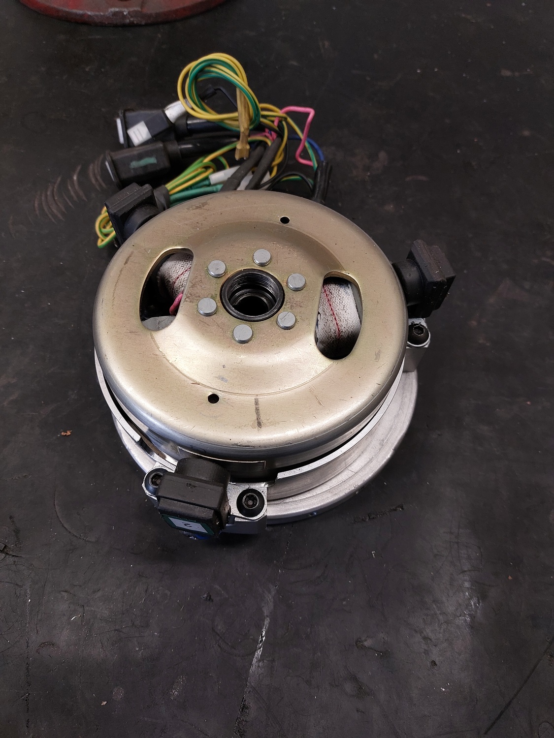

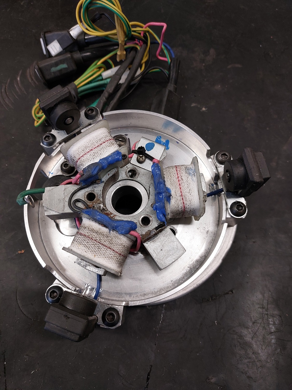

Gros travail d’usinage bravo mais que vas tu mettre comme allumage car la c’est un peu plus compliqué à adapter
Salutations Laurent
66 ans1515 messages 99 images
Posté le 30-12-2024, à 12:06

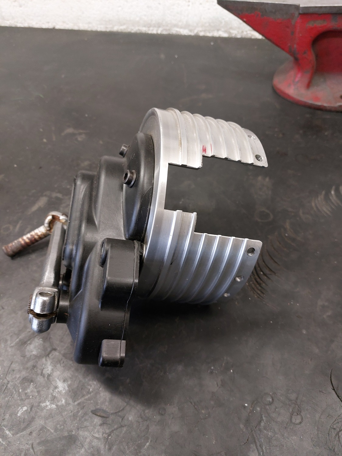

j'ai adapté un volant de Peugeot 😉  parce que le capteur est extérieur et j'ai usiné le support pour positionner les 3 capteurs (réglables) à 120° avec les 3 bobines internes.
P
Fourche ASPES NAvahos 6S.
ar dessus j'ai ajouté un carter d'adaptation pour mettre le systeme de kick MBK. (quelques heurs et beaucoup de copeaux!!!) 😄

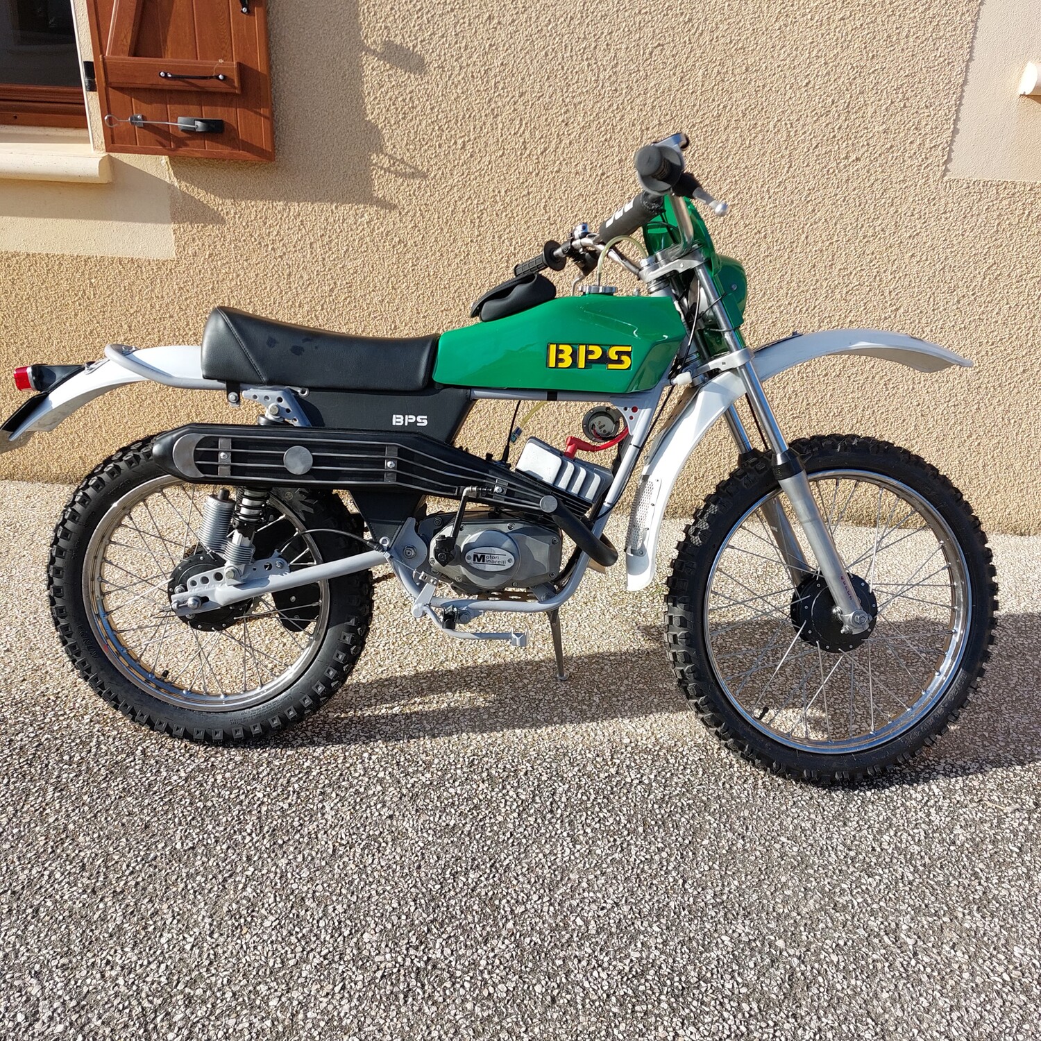

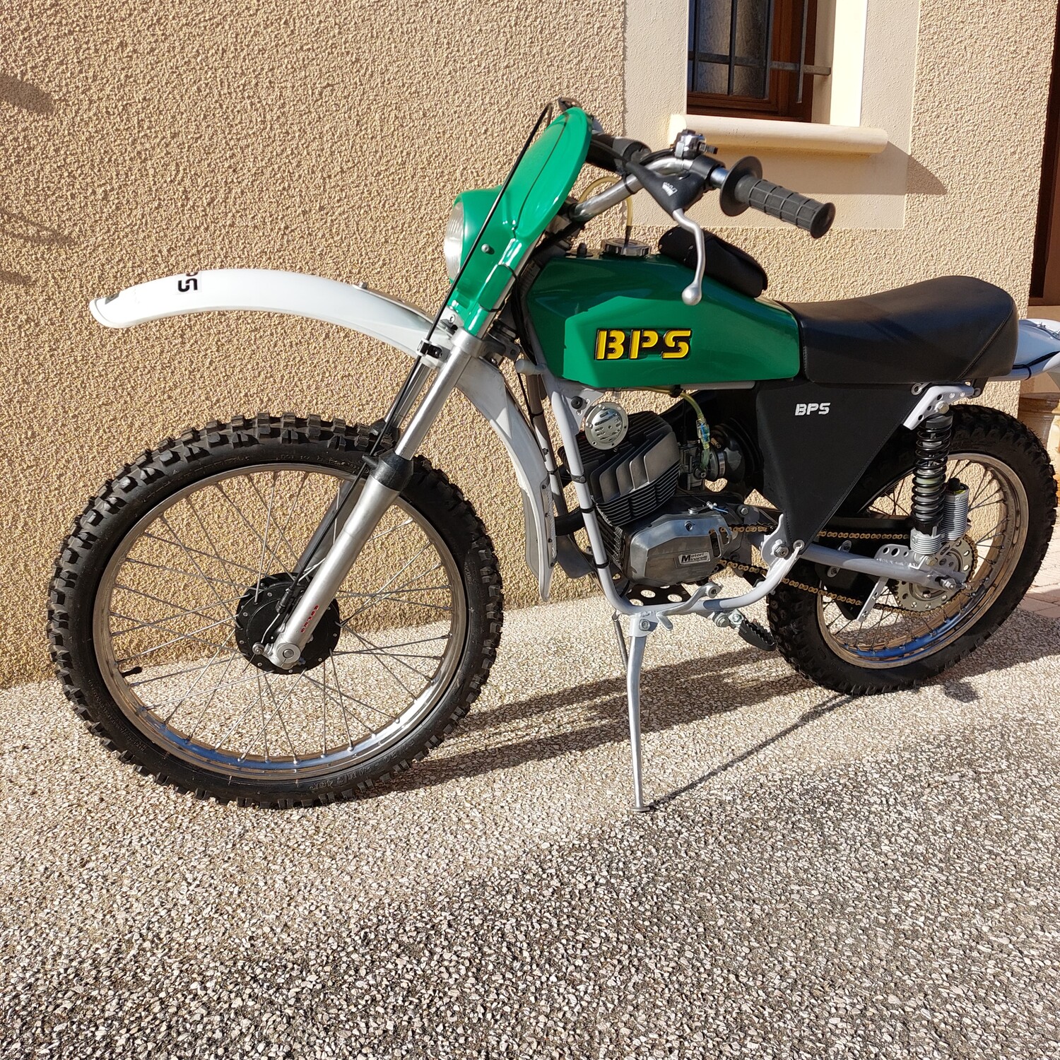

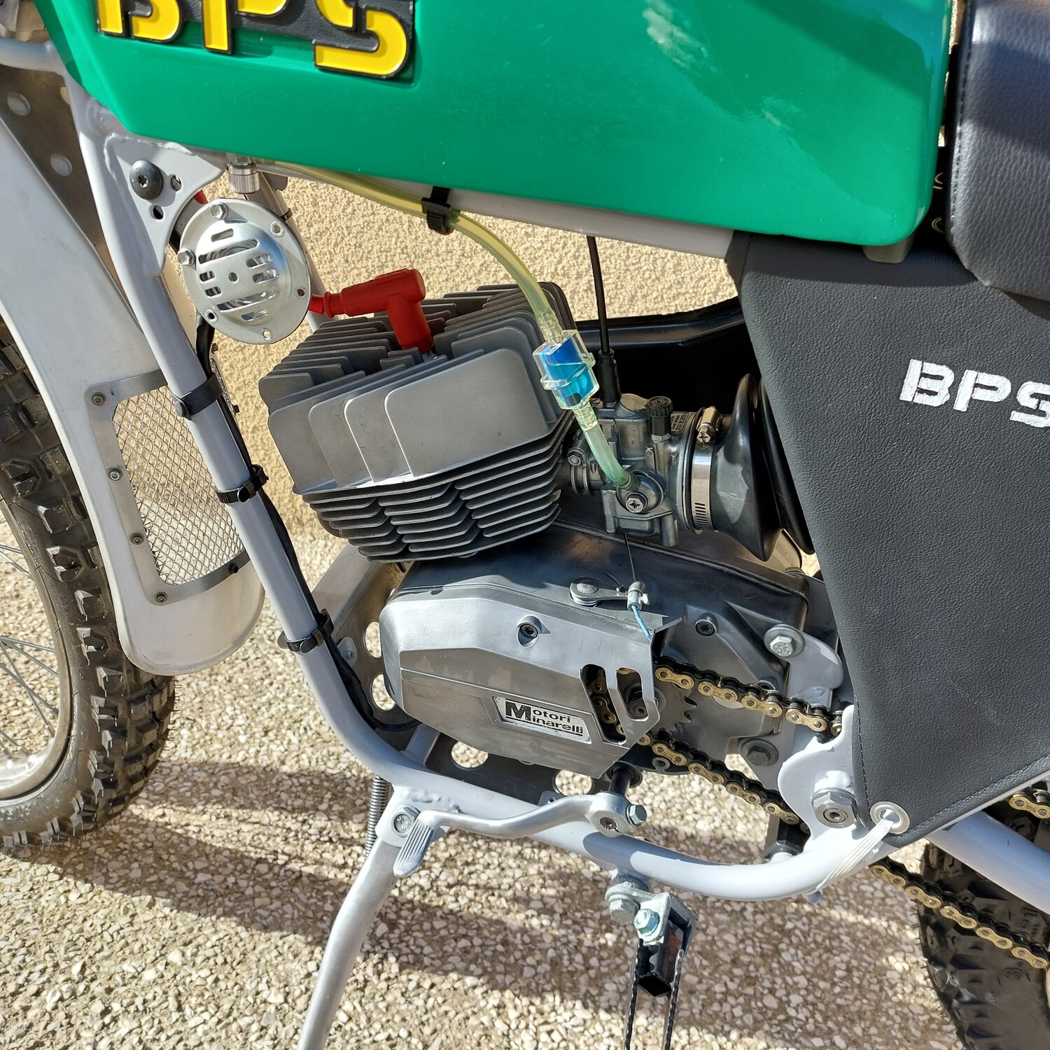

Voila le Navaho est enfin terminé !
J'ai donc fais faire une plaque toute neuve grâce à vos photos (sur la mienne je pouvais juste lire le N°nde série)
Je passe au CT demain  et ensuite je commence le dossier ANTS pour l'immatriculation. Ce sera peut être pas plus facile que la restauration....
Je vous passe quelques photos.
A+

Bravo, elle est très belle 👍  😉
Un seul petit bémol: le feu arrière TY 🤨  🤨
60 ans12541254 messages 253253 images
Posté le 17-03-2025, à 11:51
Oui, c'est du beau travail, bravo !
494494 messages 202202 images
Posté le 17-03-2025, à 18:56
Bonjour belle restauration où as tu acheté tes pneus quelle dimension merci
Salutations Laurent
Posté le 17-03-2025, à 21:44
Superbe petite machine.
Posté le 19-03-2025, à 21:07
Le pneu ar est un 3.50 x 18 et l’av est un 80/90 x 21 de chez Kenda.
