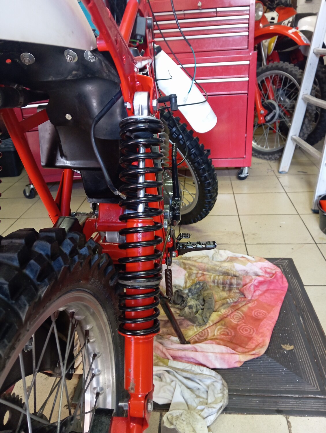

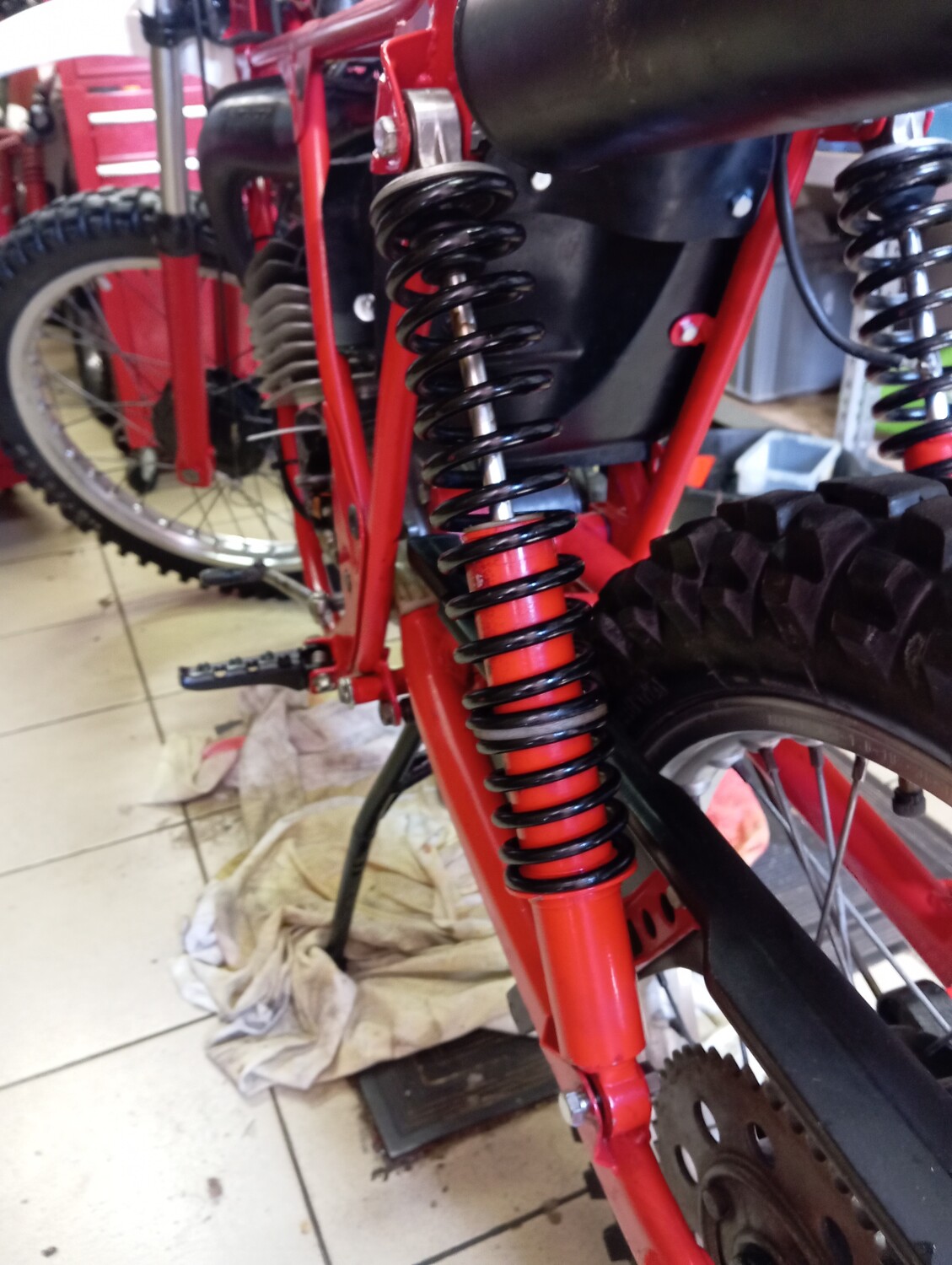

Je restaure actuellement un Fantic TX 190, des amortisseurs KONI non d'origine sont installés sur la moto et je ne vois pas très bien comment les régler !
Sont-ils seulement réglables ? Si oui, comment y parvenir ?
Merci pour votre aide,

Visuellement, j aurais tendance a dire qu il n y a pas de reglage mais je peux vraiment me tromper.
Aucun crantage, ni filtage afin de durcir un peu le ressort.

Bonjour,
je pense que c'est le modèle à gaz. Si c'est bien le cas l'hydraulique n'est pas réglable. Pour la pré-tension des ressorts il y a un clip sous la coupelle inférieures et plusieurs gorges sur le corps de l'amortisseur.
