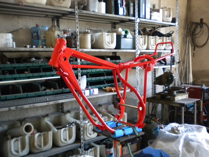

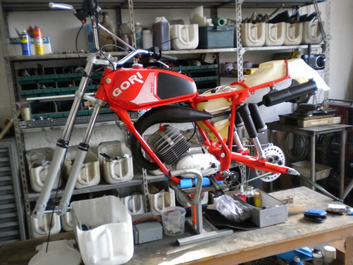

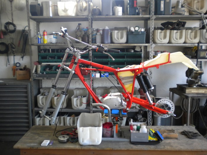

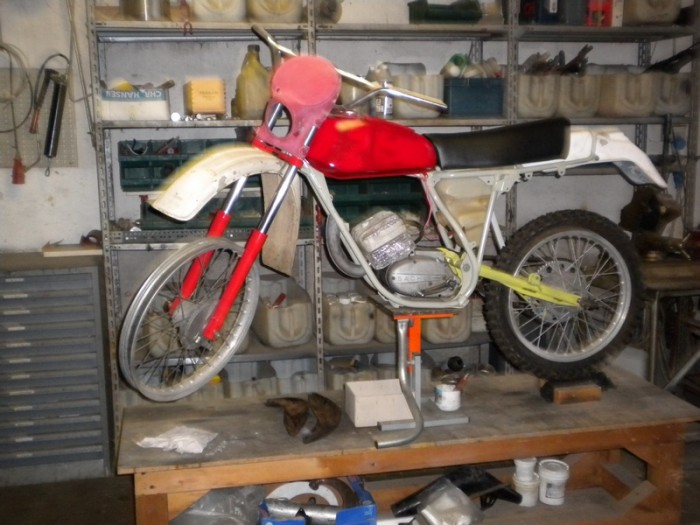

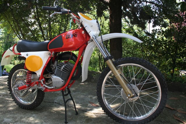

voici quelques photos de la restauration.
le deuxième épisode nous allons dans le détail
GORI 50 GS
GORI 50 GS
GORI 50 GS
GORI 50 GS

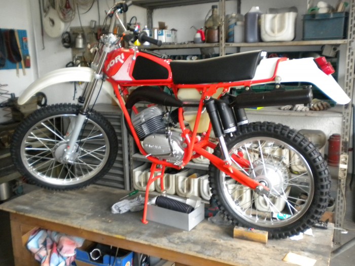

GORI 50 GS
GORI 50 GS
GORI 50 GS

Chaque fois que je vois cette moto, je commence à faire une liste de moto différente avec laquelle il est composé.
Mais alors j'abandonne ...
Elle est aussi belle que ... un Picasso!

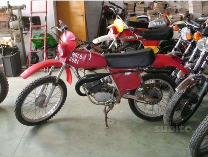

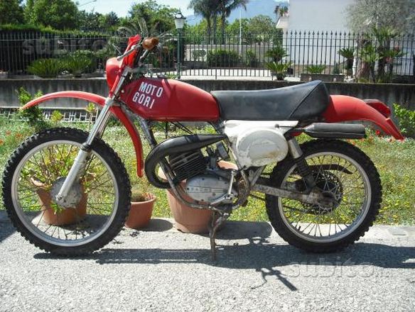

https://www.subito.it/moto-e-scooter/moto-cross-d-epoca-gori-50-gs-ancillotti-aim-napoli-45691761.htm
on peut négocier ;)
L'annonce est allé.
Mais j'ai trouvé le vélo à nouveau
GORI 50 GS
1000 euro.
www.subito.it/moto-e-scooter/gori-50-ascol...

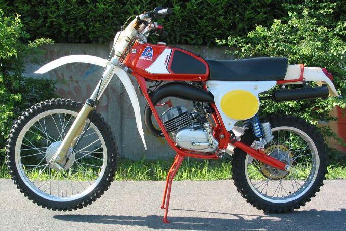

Intéressante, cette version à haut moteur qui ressemble fort à un Polini. Je me trompe ?
GORI 50 GS
GORI 50 GS
Posté le 20-10-2012, à 21:28
polini 6000 :)

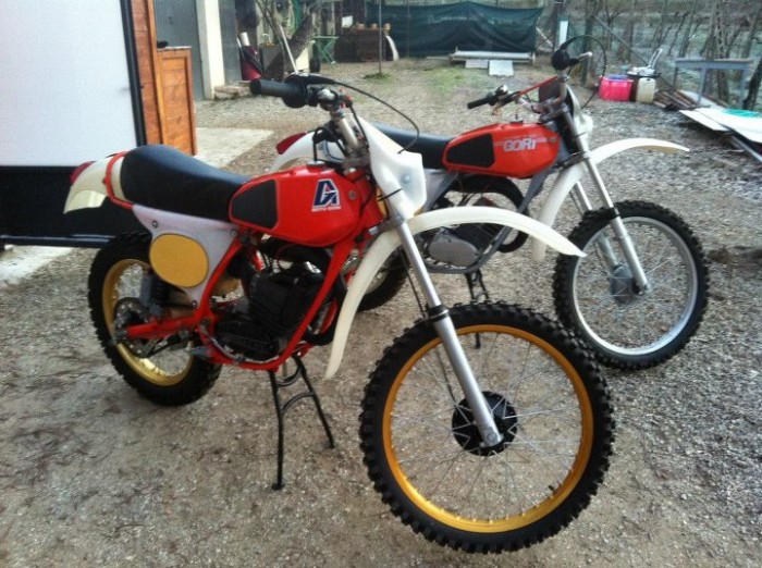

et ceux-ci?
GORI 50 GS
(mod. 1978, moto de l'ami Antonio)
GORI 50 GS
(mod. 1979, ICOMOTO)
Traduit avec Google
GORI 50 GS

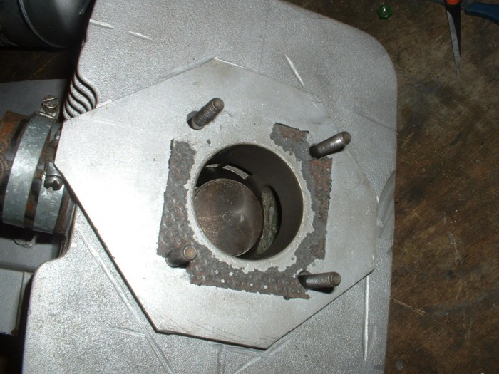

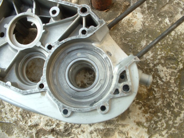

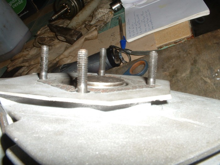

Des news ,le bon chirurgien "Mac Gyver " a bien travaillé mais je dois avouer que mon faible niveau mecanique a atteint ses limites :
Transformation d'un 5 V en 6 v par la greffe d'une boite de 125 aprés recuperation de "vieux" carter qui sont repartis a la soudure ..vieux carters car les "nouveaux" sont trop larges pour mon kit athena 🤬
GORI 50 GS

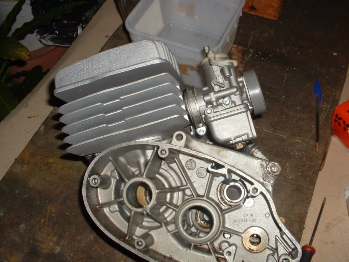

Puis il a attaqué LE MOTEUR 80 GS 😍,il avait pas le coeur a laissé ce beau cylindre sur une etagére
GORI 50 GS
Probleme de piston ,Gégé 😘nous fourni une adresse ,je commande et on reçoit un piston " GOLL " :cry:
je "pleure" car sur les Fantic 125 RC ça casse donc je deduis que c'est peut etre pas le top ???
Donc on cherche un piston de SACHS 80 GS ...d'origine 😉
allez encore quelques photos de ce grand malade de Jean Luc "Mac Gyver "
GORI 50 GS

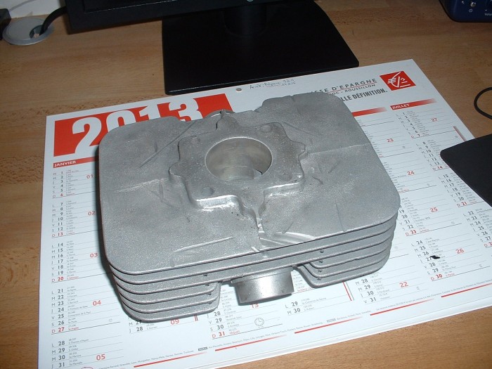

le cylindre "decapé "du Nikasil (tout neuf :cry:) avant recharge en alu pour retrouvé la course ideale 😳
GORI 50 GS
il a aussi trouvé le temps de "travailler"  les  carters coté transferts
GORI 50 GS
Oui je sais FLO😘tout ça manque beaucoup de couleur mais "le MAC GYVER" c'est le coté obscur de la force 👍
