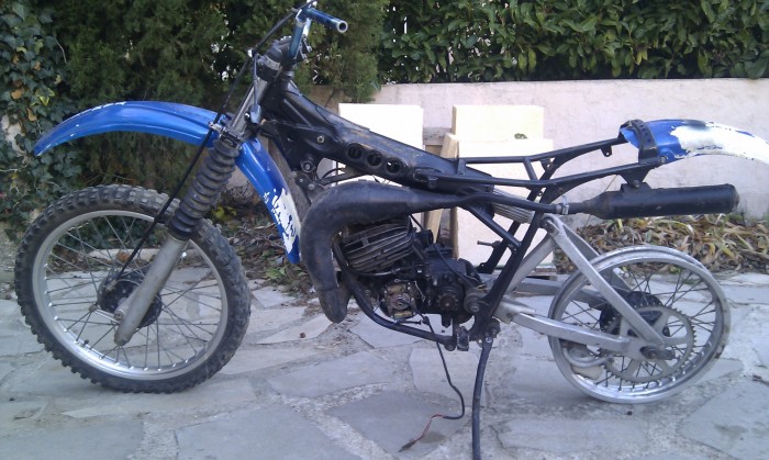

Plus récement, j'ai récupéré ceci :

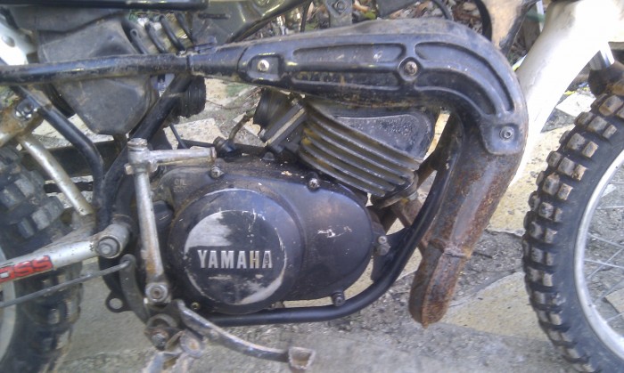

Il s'agit d'une YZ 50 de 1982, équipée d'un petit bloc délivrant 9 bourrins. Boite 5, carbu de 20 d'origine, mais celui-ci est un 24 emprunté à un 125 DTMX.
L'idée est de monter ce bloc 50 dans le chassis du 125 pour voir si ce petit moteur peut emmener les 90 kg de l'ensemble.
Une seconde option consisterait à utiliser une partie-cycle de 50 DTMX automatique (produite à partir de 1982), d'y greffer le bloc YZ 50 et d'optimiser les suspensions en tapant dans la gamme Yam de l'époque. Cela permettrait de gagner un dizaine de kilos par rapport au chassis YZ 125.
Je vais déjà commencer avec les éléments dont je dispose, on verra par la suite si c'est roulable ;)
Le bloc 50 :

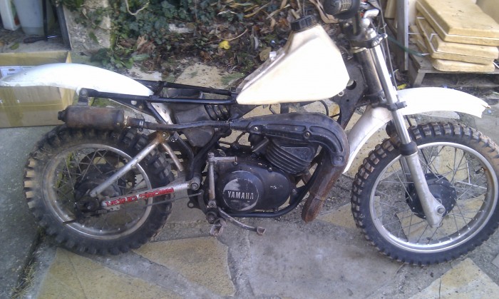

Le chassis YZ 125 79 :

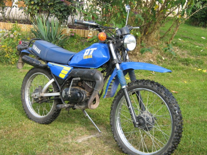

Le plan B, la DTMX 50 automatique :
Le bloc 50 :
Pas mal comme projet ce 50 Yam....
Je partirai sur la partie cycle de la 125 YZ, pour avoir une machine bien née en suspension, et en géometrie.
L'YZ n'est pas une grosse 125, plutot même ciblée "petit gabarit", cela devrait lui aller comme un gant ce moteur de 50 YZ, et donner une machine avec laquelle il pourra attaquer sans aucunes arriéres pensées....Pas sur du tout qu'il en soit de même avec le 50 "détémerdix"....😉😉
Joli projet !👍
Même vote, Plan A sans hésitation, penses aux freins et aux suspensions, le dtmx est bien trop léger à ce niveau, alors en TT avec 9 bourrins...ça va être chaud, faudra modérer les ardeurs du fiston, en plus un bitza YZ/YZ ça le fait ça va faire une jolie bécane efficace et cohérente tant sur le plan technique qu'historique ! Tu nous feras voir ça !
