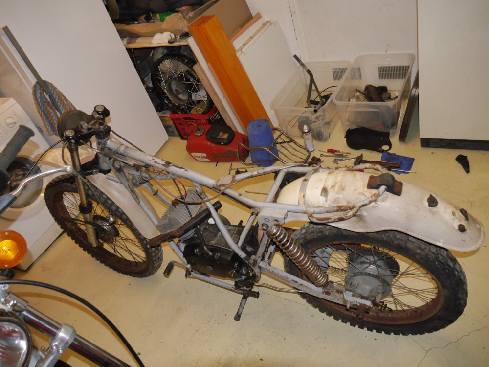

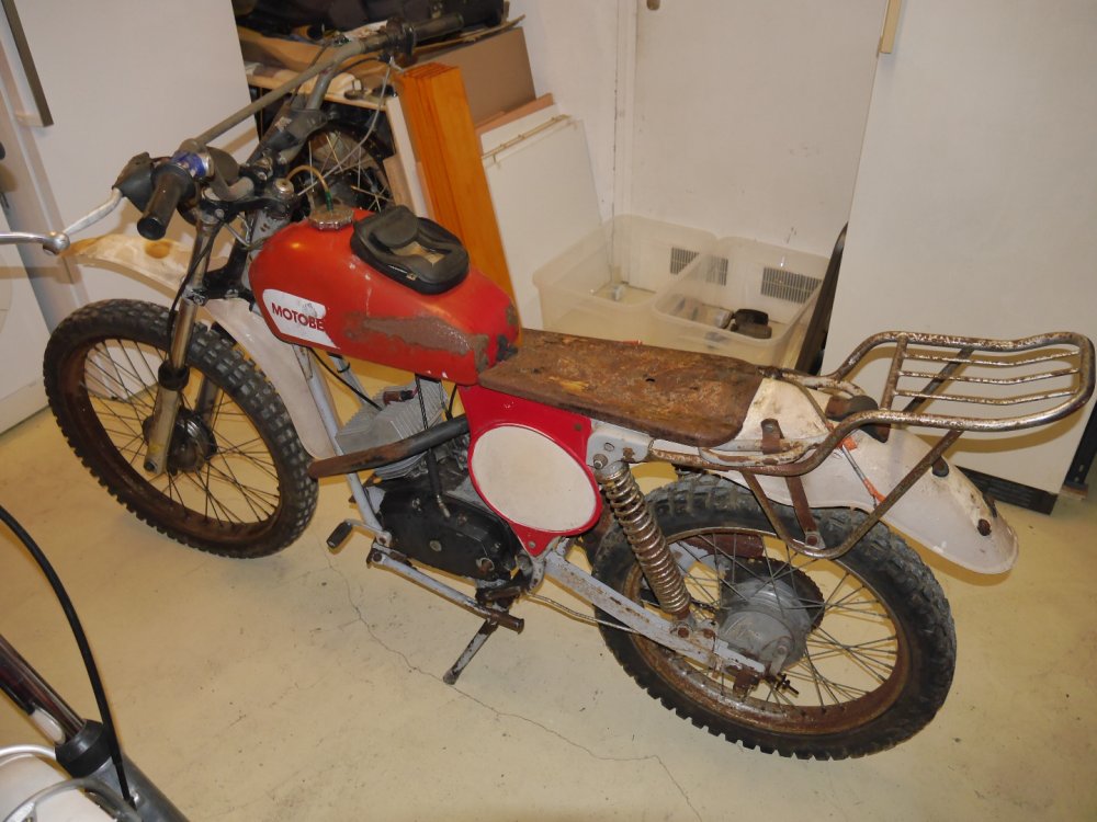

Bricolage en soirée ...
RAFRAICHISSEMENT DE MES TROIS  D55 TT ...

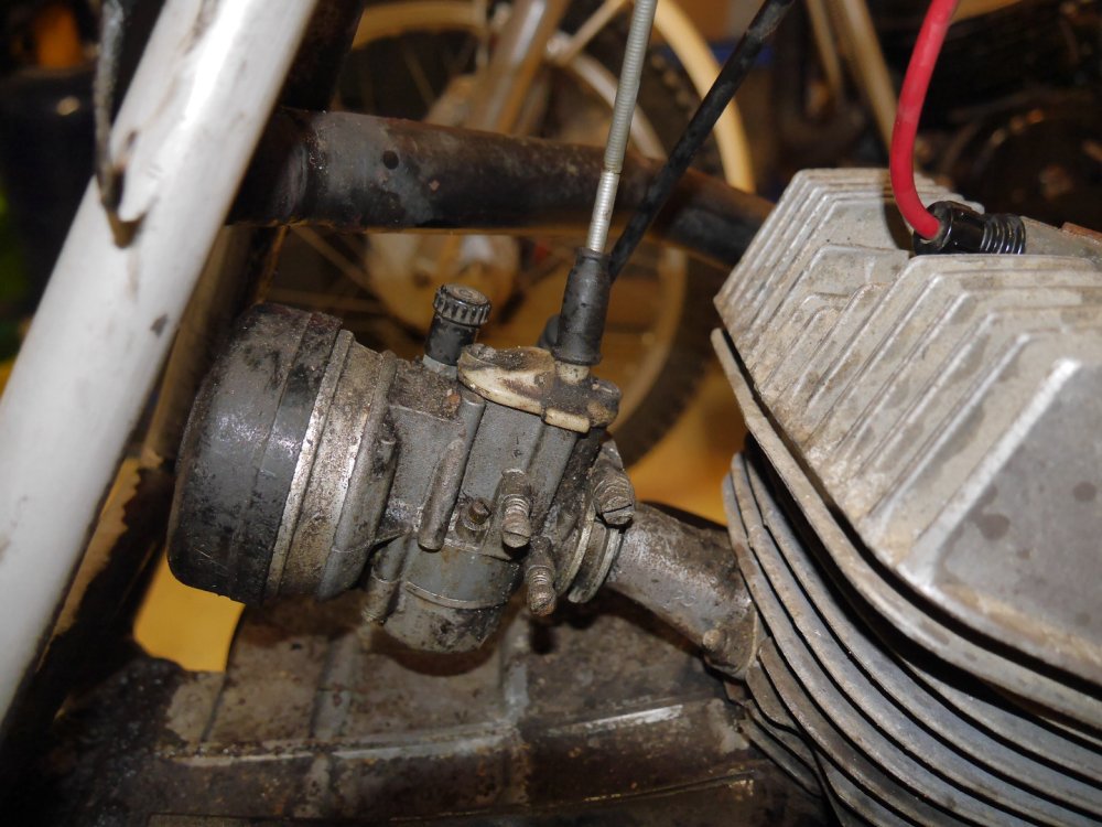

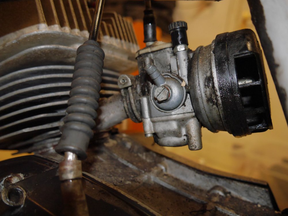

Bonne surprise : carbu de 19 ;)
Et la pipe KIVABIEN ... 👍
on est en terre connue ...😉du pur Motobecane ...

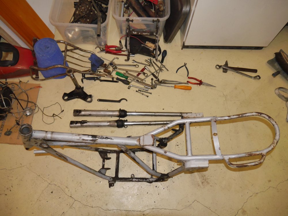

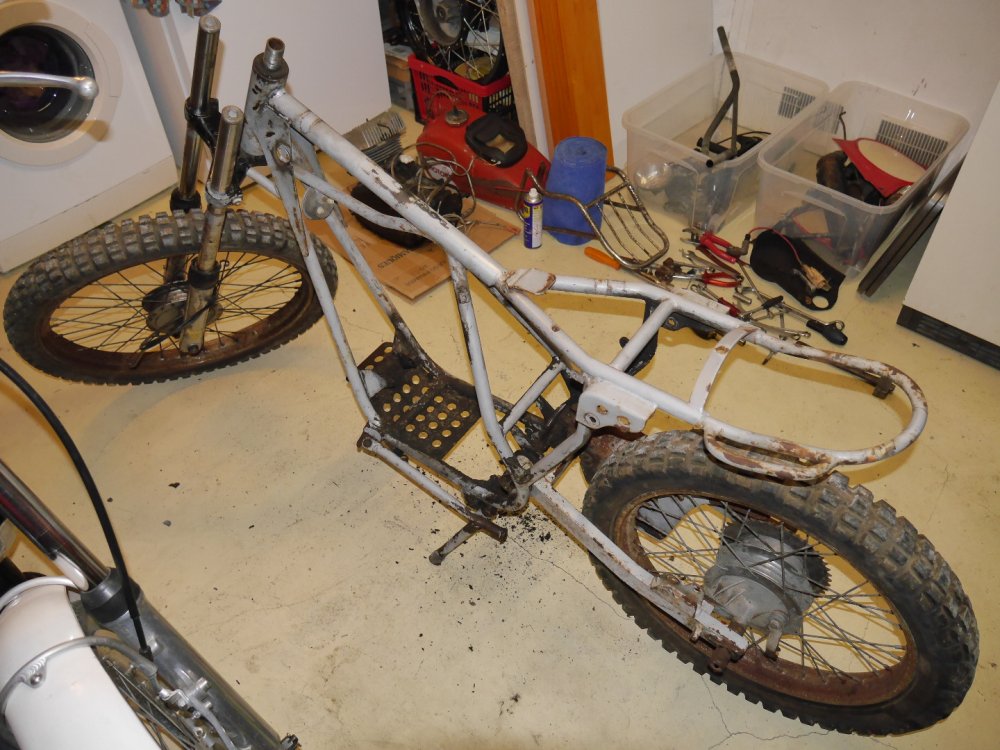

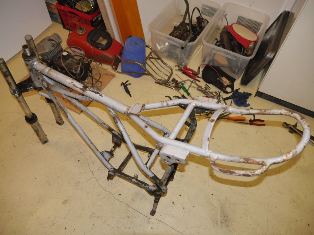

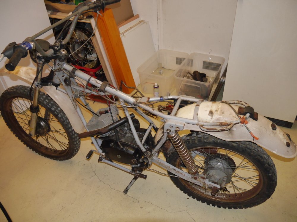

Mise à nu ...

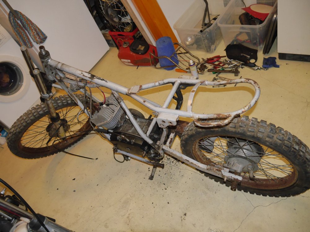

On va tenter de sauver le GB arrière ...l' avant étant H.S ... :|
Le cadre est de fort belle construction à comparer avec ceux des DT et TY 50 contemporaines ... 👍
La lumière d' échappement semble bien dimensionnée pour respirer ... 🙄

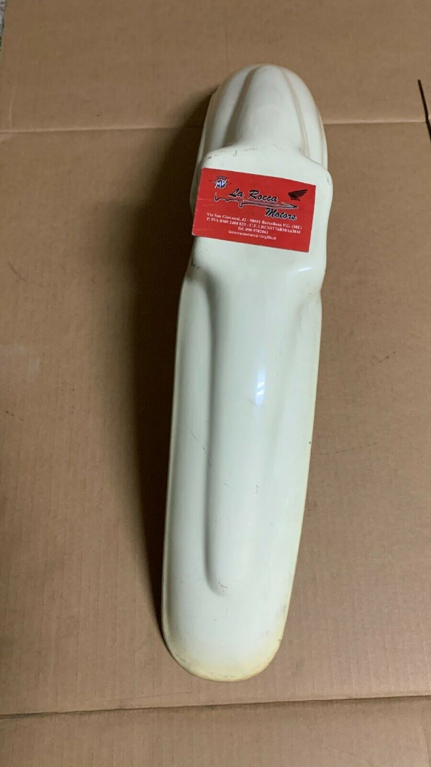

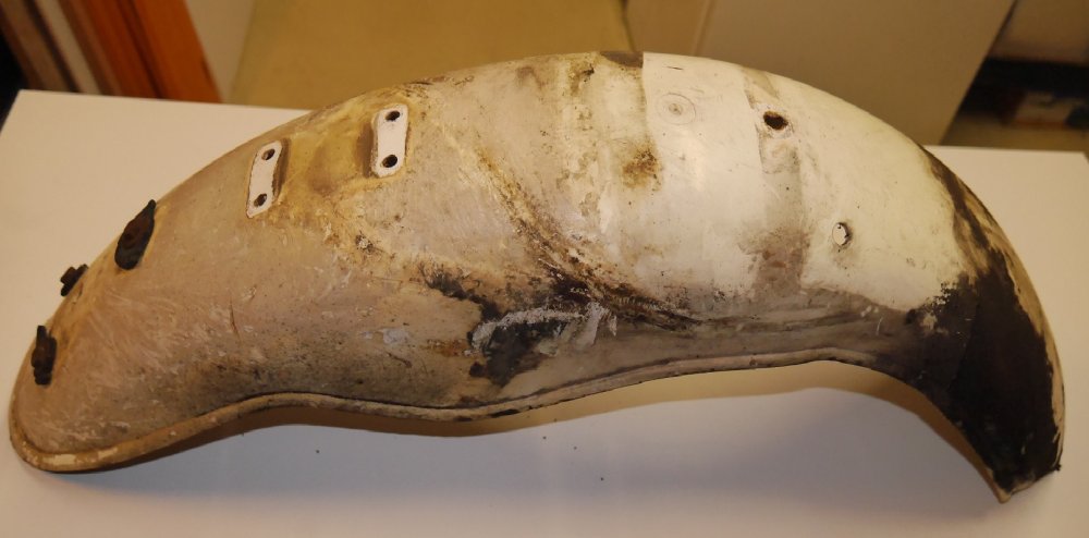

Bonjour la Squadra 50 😎
Le travail de fond de la souris ...😉commence à porter ses fruits ...  😀

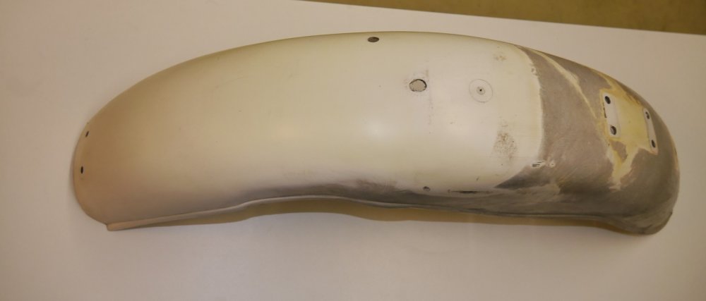

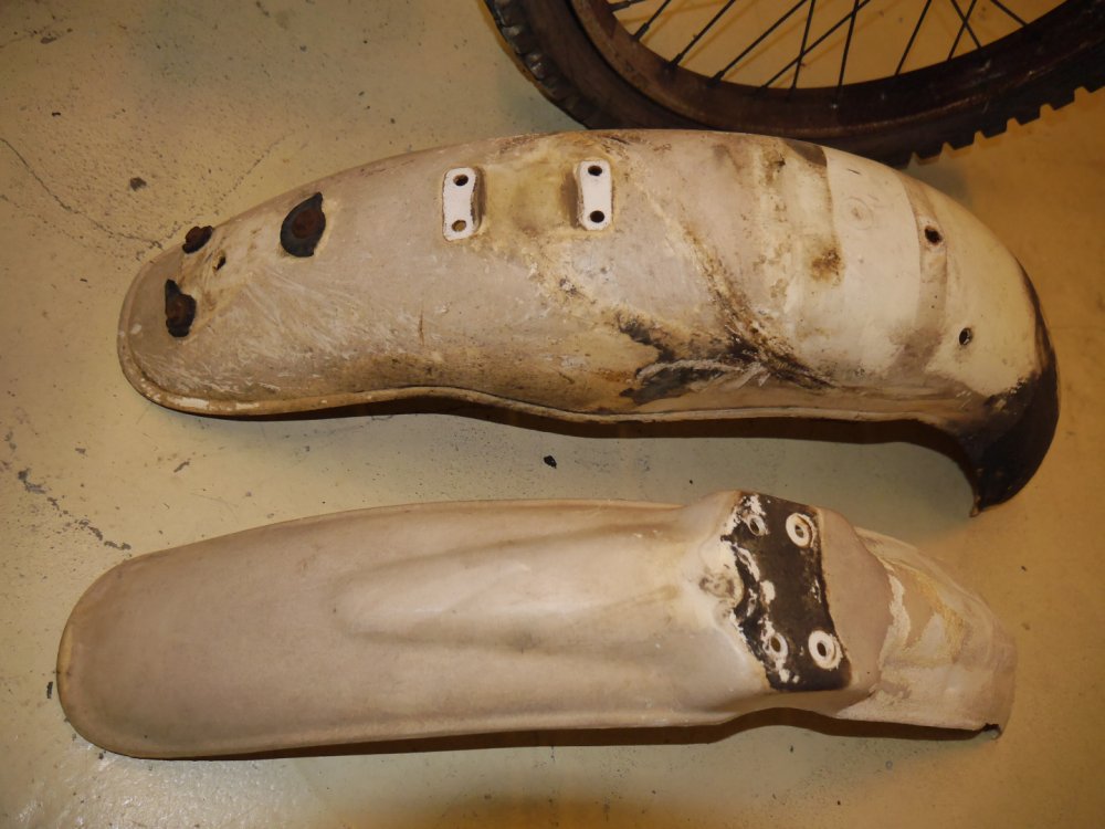

Un garde boue avant neuf d' époque acheté ce W-E ... en Italie. 👍
La traque continue ... 😉

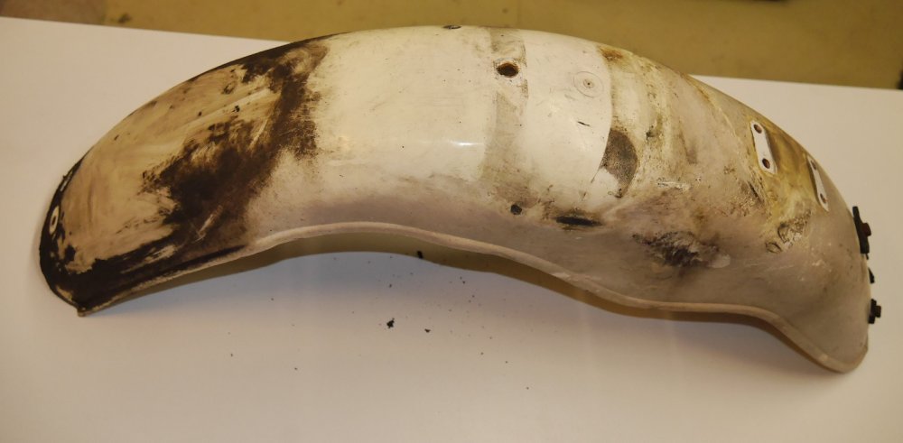

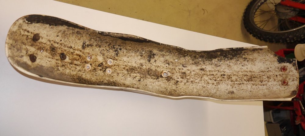

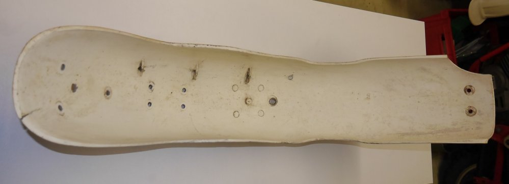

J' ai quand même entrepris de "sauver" le GB arrière ... 🙄
Dégraissage au White Spirit  à la brosse à dents .. puis premier " ponçage " à la paille de fer imbibée d' acétone ...
c' est bien foutu ces petits pontets pour passer le fil du feu arrière ... ;)👍
Utiliser le White et l' Acétone uniquement en extérieur !! 😳

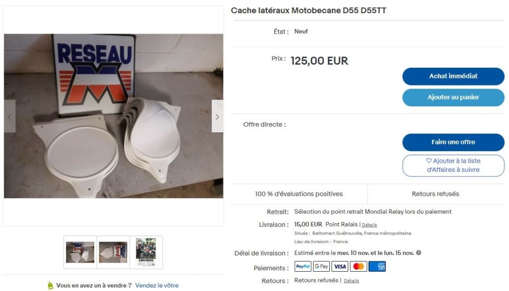

Bonjour JPH
Caches latéraux dispo sur ebay
bonne resto
Moto(s) : fantic fm 280 et fm 281
Posté le 03-11-2021, à 12:24
Bonjour Ctbdr13  😎
Merci pour ta participation 👍  ces caches ont été "produits" par un membre du club Motobécane avec qui je suis déjà en contact ...  ;)
Ma préférence , une fois de plus , va vers de la pièce d' origine neuve ou en très bel état .... ( Cf cache PSB gris ... 🙄:D .. )

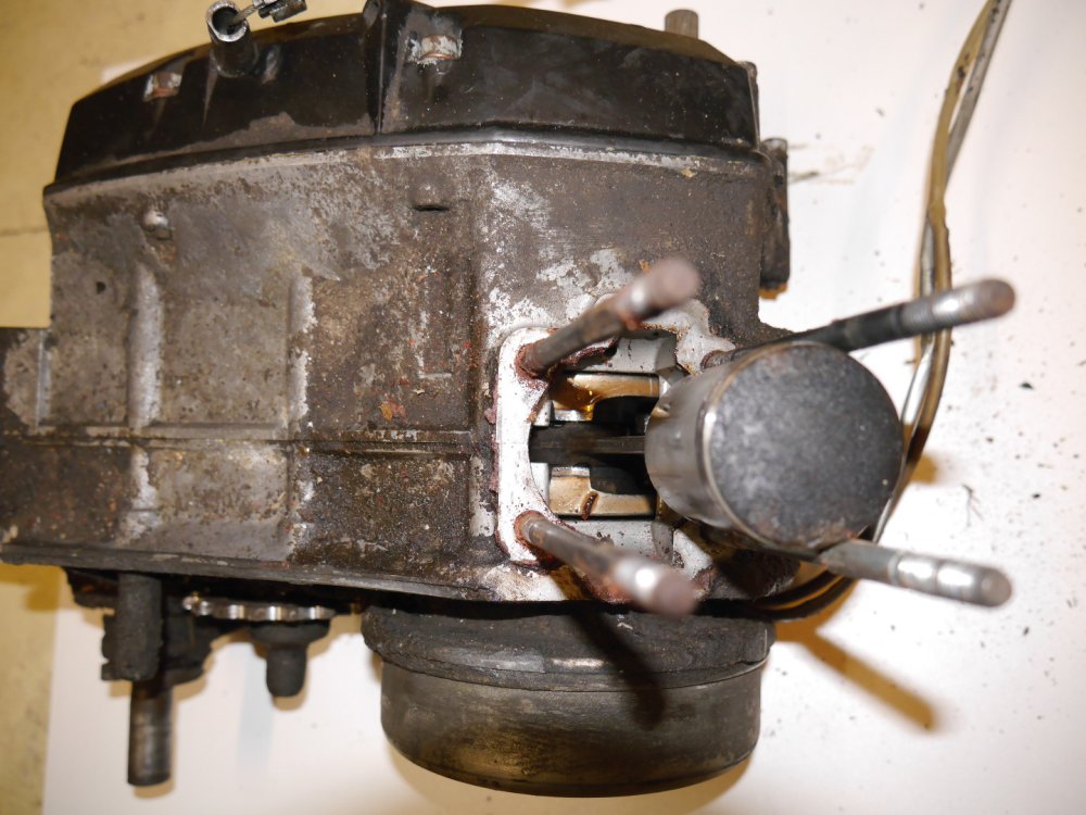

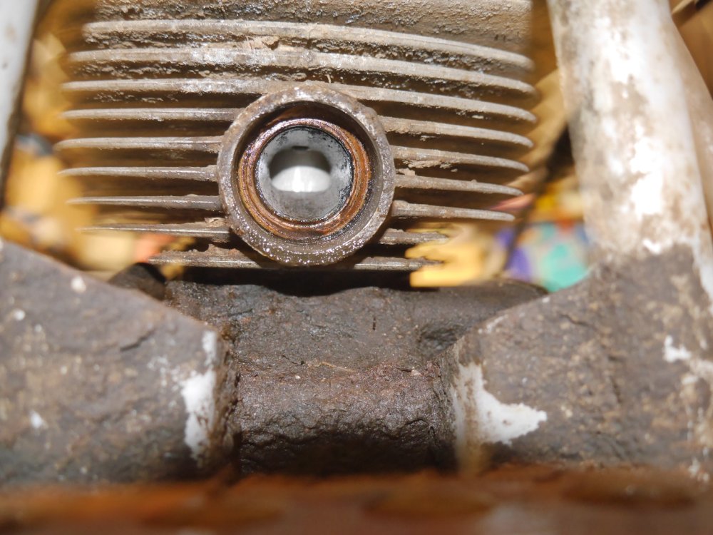

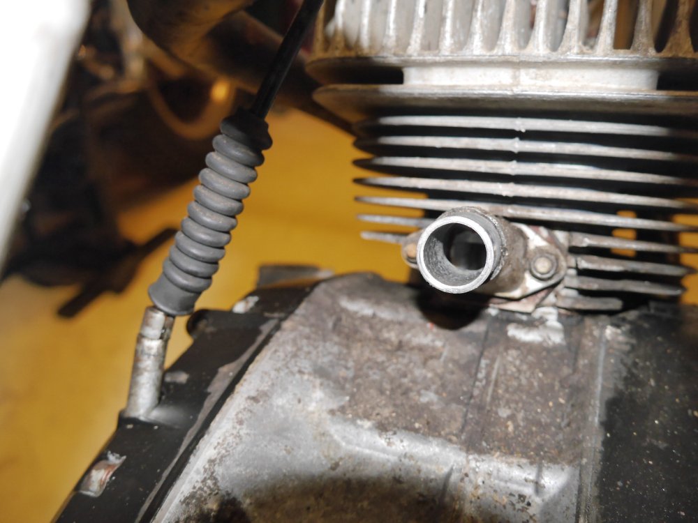

En attendant le GB neuf ...ouverture du haut moteur 😎

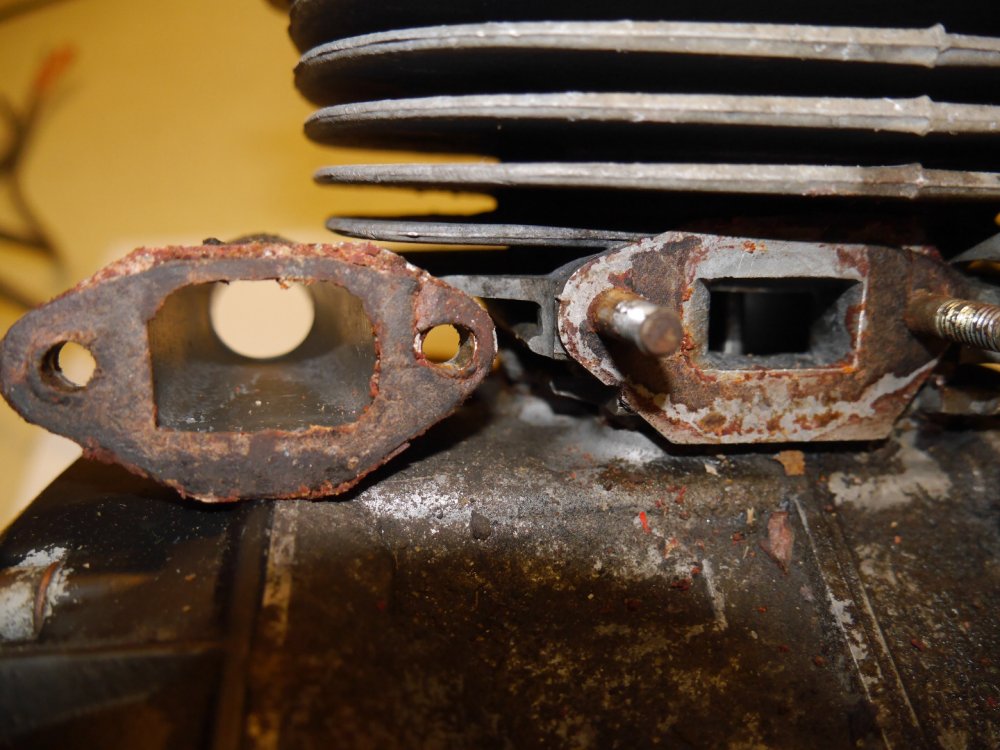

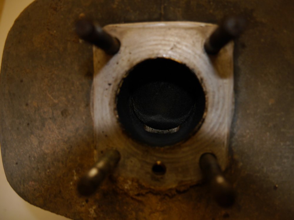

La lumière d' admission retouchée à la lime n' est pas vraiment ajustée à la pipe d' admission ... 😳😳
On aperçoit les coups de lime au bas de la lumière d' échappement ... ;)

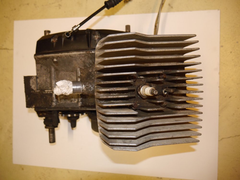

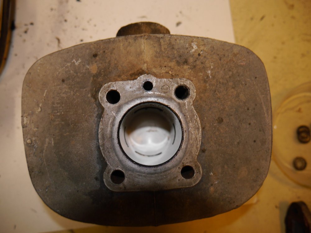

Le cylindre est très propre :

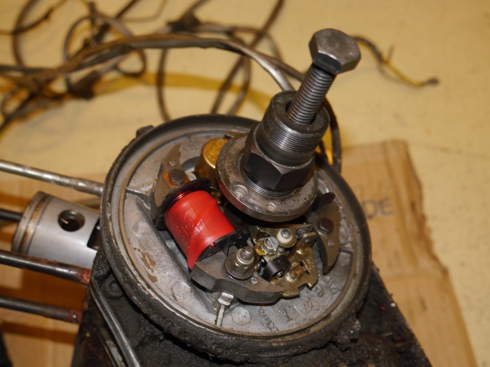

Dans mon stock d' extracteurs ...il y avait le bon ! 👍

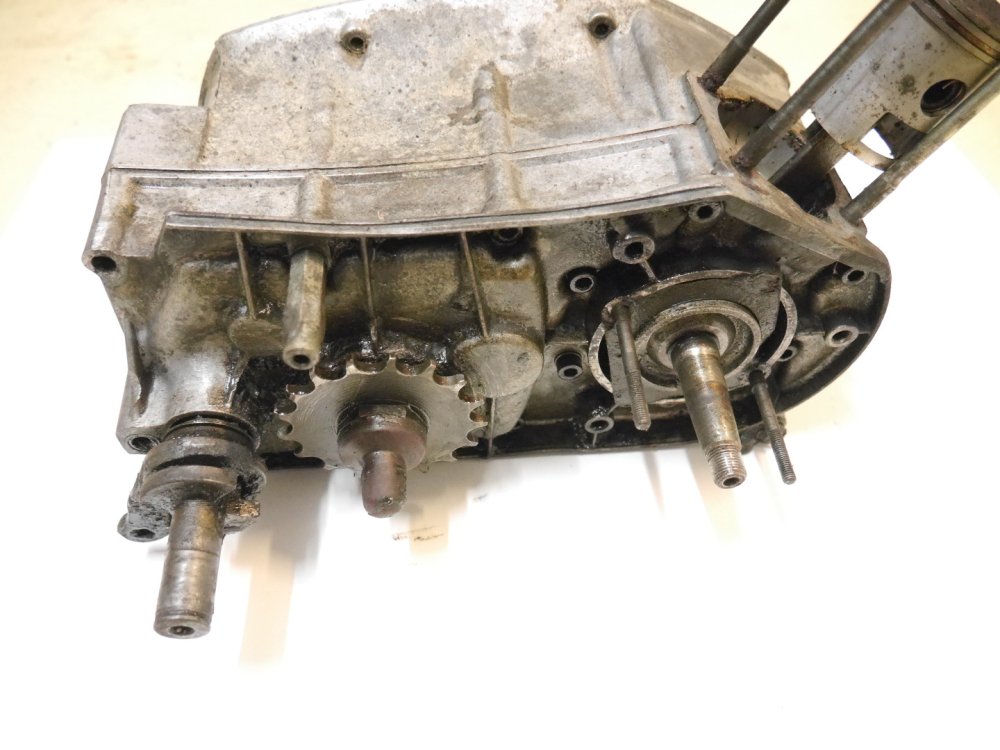

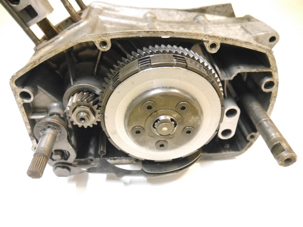

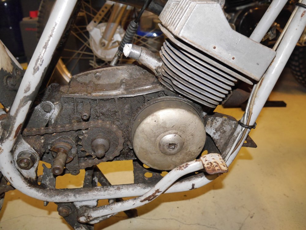

Démontage du bas moteur après un long nettoyage dehors à l' essence et au pinceau ... 😉
J' ai pas été ennuyé pour recycler l' huile de boite ... il n' y en avait pas une seule goute ... 😳 une trace de fuite sur le plan de joint explique cela ... :(

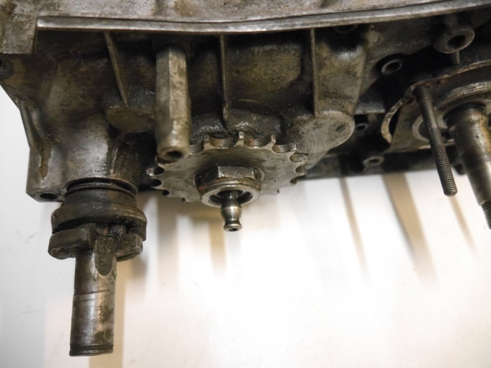

Reste à déposer le pignon de sortie de boite .

Oulàaaa plus une goutte d'huile dans la boîte... pas terrible cette affaire 😕 en espérant que la pignonnerie n'ai pas pris un coup dans les dents, c'est le cas de le dire :)
On croise les doigts ;)
Pour le pignon de sortie de boite, je ne vois pas très bien... c'est quoi le truc en bout 🤔

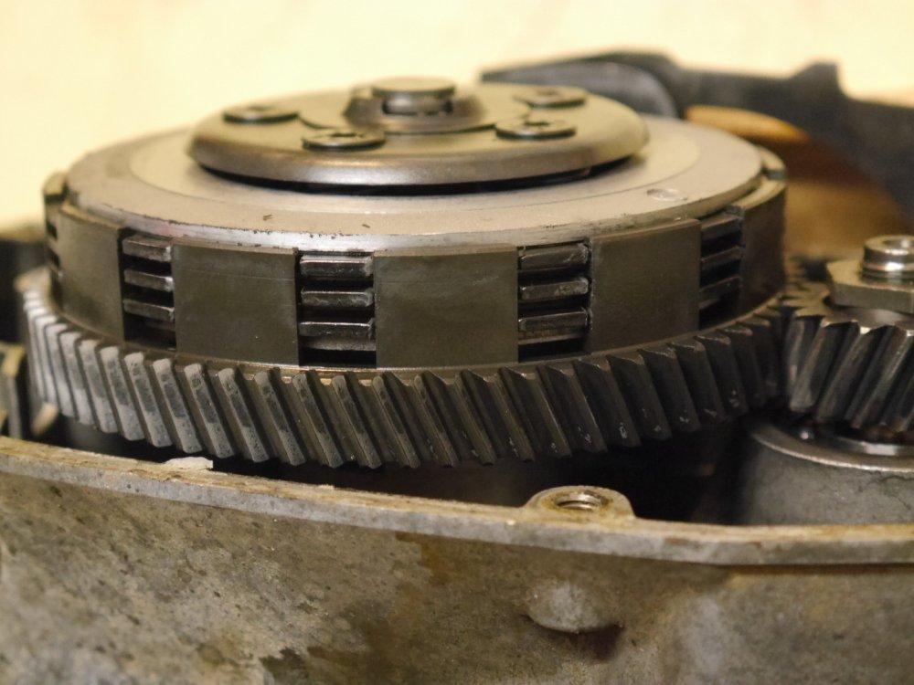

Les dents de la couronne d' embrayage et du pignon de vilo sont bouffées 🤬
C' est une protection de l' arbre de sélection qui pousse les billes de verrouillage des pignons ... sur certain rapports il dépasse l' arbre secondaire dans lequel il se trouve ... de 2 cm !!

Bobo aux dents ... 😕 la zone gris clair , c' est la cémentation qui est bouffée ... :/

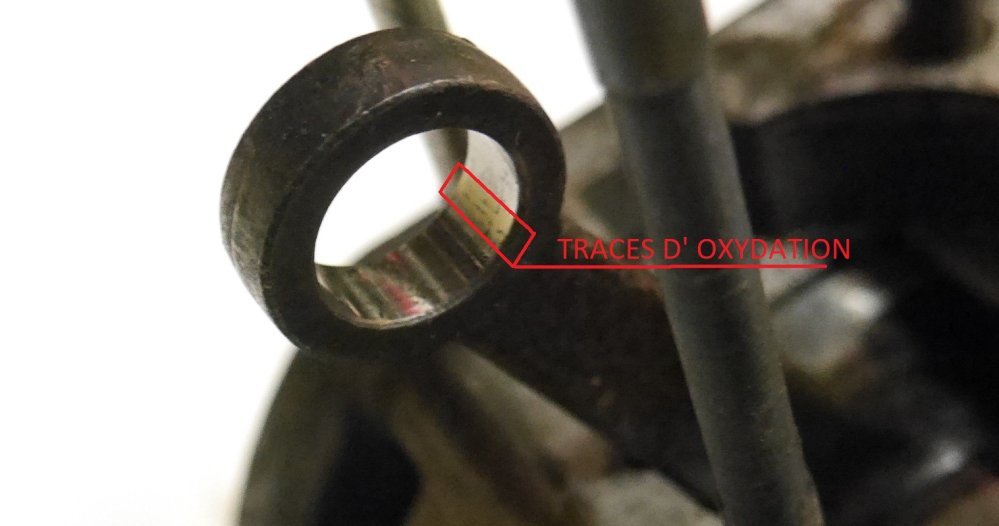

Là ...on s' en fout , de toute façon je change le kit bielle sur chacune de mes sorties de grange ...
On voit bien l' oxydation générée par l' aiguille de la cage de pied de bielle ... vu la mayo en bas , la tête de bielle ne doit pas être en meilleur état ... 😕
