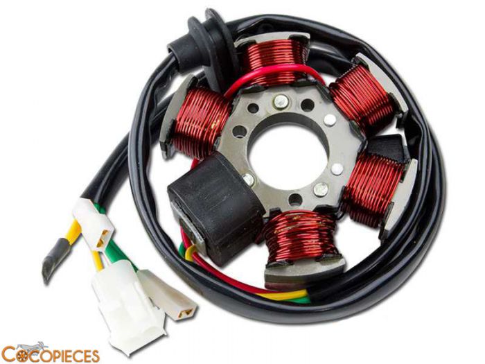

donc, je suis parti pour un stator AM6 ! Par contre, j'utilise mon rotor ?
Tout ça pour dire que ce week-end, je m'occupe de la rocvale .
Je ne manquerais pas de vous solliciter pour les branchements; en photo, l'allumage que j'ai commandé.

Eh non, rotor d'AM6 aussi.
L'ensemble peut se trouver facilement sur le BC. J'avais une source à 30 euros l'ensemble neuf mais... je lui ai tout pris  😀

Le même que la photo plus que tu avais postée !

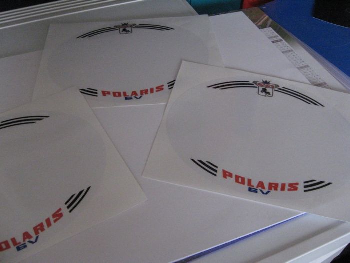

je viens de recevoir mes adhésifs de plaques, tip-top ! Le logo a été dur à reproduire, mais c'est bôôô ...  😀

pour les stickers que j'ai réalisé; la maquette a été faite par un copain dessinateur qui a reproduit ceux d'origine. Il les a ensuite enregistré en format "Pdf" et "jpeg" selon les besoins du fabricant de stickers.
Les fichiers ont ensuite été donné à ce fabricant qui les a réalisé en qualité "extérieur".
Le plus compliqué, c'est la reproduction du dessin.

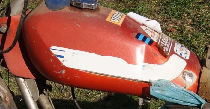

Les stickers de la Rocvale POLARIS sont différents des tiens ( voir la photo de réservoir avant rénovation); si toutefois, ils t'intéressent je peux te les transmettre par MP. :)
