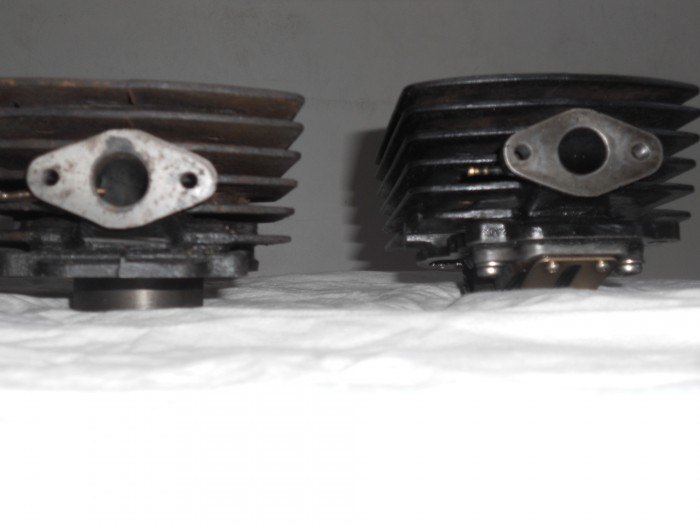

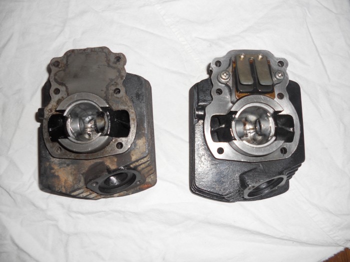

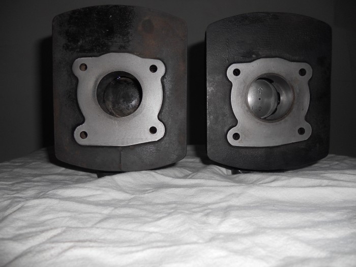

Hello les tassistes,je remonte avec mon fils une 50 (de bitume beurk),dessus il y a un cylindre bridé d'origine,j'ai recuperé un cylindre debridé ,avec le cylindre d'origine la machine demarre rien qu'en regardant le kick,par contre avec l'autre cylindre ,il ne se passe rien!,meme pas un pet-pet,que dalle!
Le cylindre est en bon etat,piston et segments pareil,tres bonne compression.
La difference entre les cylindres a part les lumieres plus grosses,c'est le systeme a clapet sur le cylindre debridé.(il ni y en a pas sur la monte d'origine).
Pour info c'est une SUZUKI GT,avec le systeme d'admission double, jupe piston et clapets.

Vu que la différence principale c'est les clapets, je dirais que le PB vient peut-être de là (s'ils ferment mal l'air repart à l'admission). Si tu ne vois pas de défaut évident, tu peux essayer de mettre une plaque à la place du bloc clapet pour voir si çà démarre.

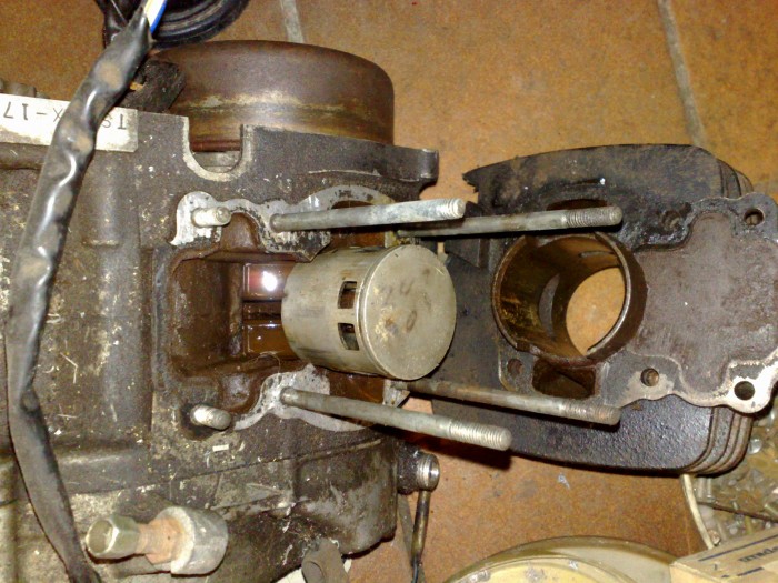

Si je vois bien, il y a quand m^me des différences: seulement 2 transferts principaux, mais lumières dans le piston (donc transfert AR sur le moteur de "25cd4s"? alors que tu as un 4 transferts (sans transfert AR?)
Posté le 08-02-2014, à 12:57
c était le font de ma réflexion aussi  en parlent du piston !!😎
Posté le 08-02-2014, à 12:59
Quelques differences en effet,piston avec lumieres a l'arriere. Sur mon 2nd cylindre,il y a six transferts,les lateraux dedoubles et 2 arrieres alimentes par les lateraux les plus en arriere,pas trous dans le piston.

Si avant ce moteur marchait bien, ça ne peut venir que du piston ou des clapets, sur la photo que tu as mise il me semble que ses derniers sont grands ouverts, si c'est le cas, ce n'est pas normal et le problème pourrait bien venir de la
Posté le 15-02-2014, à 11:05
C'est le bon piston,les clapets ferment bien.C'est vraiment bizarre!C'est la premiere fois que je vois cela,j'ai deja quelque dizaine de moteurs a mon actif.Au beau jours je referais des essais.
