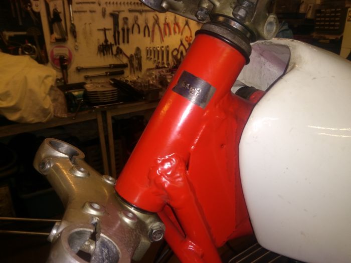

pour le roulement , le 32005 devrait le faire
si tu es limite en hateur d'assemblage , reprise de l'épaulement de la bague intérieure
pour l'alésage, une frette montée à la presse
quel est le Ø du té supérieur et de la colonne du cadre ?
il est peut être envisageable de reprendre l'alésage du té inférieur et refaire l'axe de colonne
la 1ère solution est plus simple :)

Avant le montage ,peux tu me mesurer le dim de la colonne de direction 47 ou 40 mmm

Hubinski a écrit :Le roulement à rouleaux coniques est un Holland k-05075x et K 05185
Dim 47 mm intérieur 19 mm et 15 mm de haut , la cage ext fait 11 ma de haut
Peut-être un SKF...
Chez Cdiscount.com 47 x 15,25 int 20 mm
Chez SKF 30204j2 , Q 20x47x16
32005x , Q 25x47x16
Va falloir choisir 👍
pour les roulements :
47x15x30 pour le bas et:
47x15x27 pour le haut
je cherche :)
Caches ,réservoir et roulements 47 en remplacement des 40 .

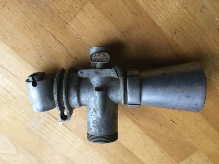

Le carbu était un Dellorto UB24S
Il ne me reste que ça 🤬

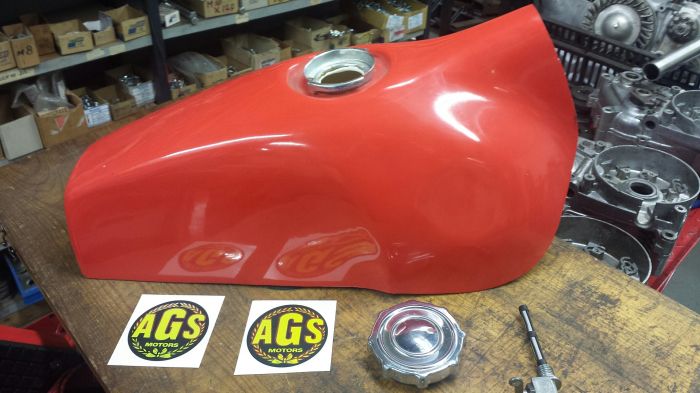

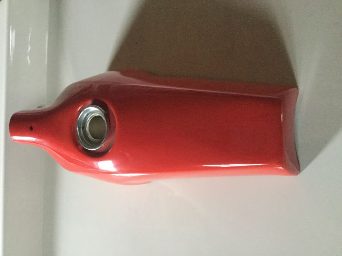

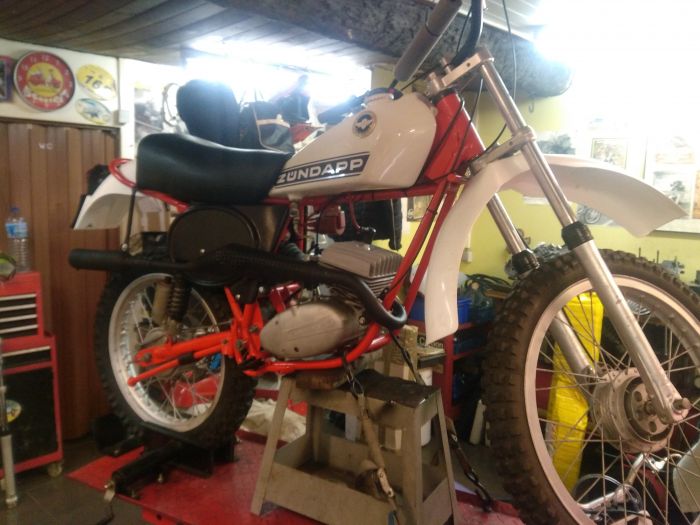

Le réservoir est arrivé 😍
La couleur est proche du cadre
Capacité contrôlée 5,2 litre au bouchon 😜😜
Va falloir rouler pépère :D:D
Pour celui qui me connaît , Math , il peut confirmer que je suis incapable de rouler autrement

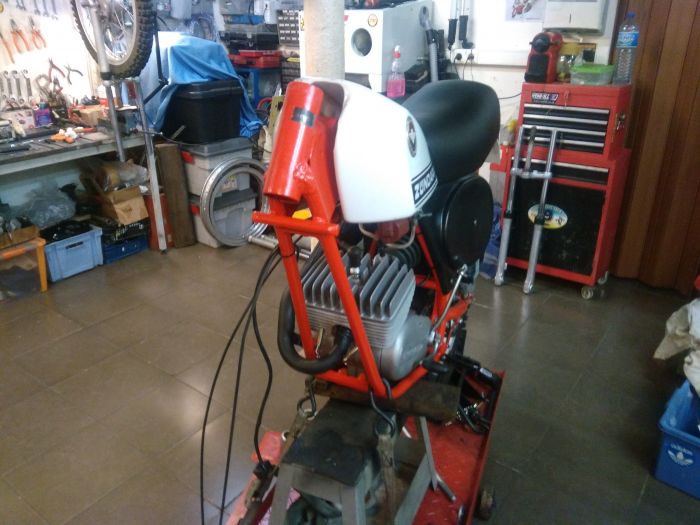

Pour sa fixation sur le cadre , va falloir modifier à l’avant le travail antérieur.
Pour l’arrier Je doit peut-être coller une pièce au réservoir pour placer un élastique ?
La seule fixation en haut de bouchon me semble insuffisante 😜
Il est vachement fin 😍

Bon maintenant il faut que Gérard nous fasse une photo de l'ensemble "maquetté" pour finir de me faire saliver;)
Retour programmé pour le carnaval .
Chez ID vintage il ont le support de garde boue alu identique à l’AGS Puch .👍
Il me reste à monter les bons gardes boues et lui ajuster une belle selle après le placement du réservoir.
Finitions pour fin mars .😉

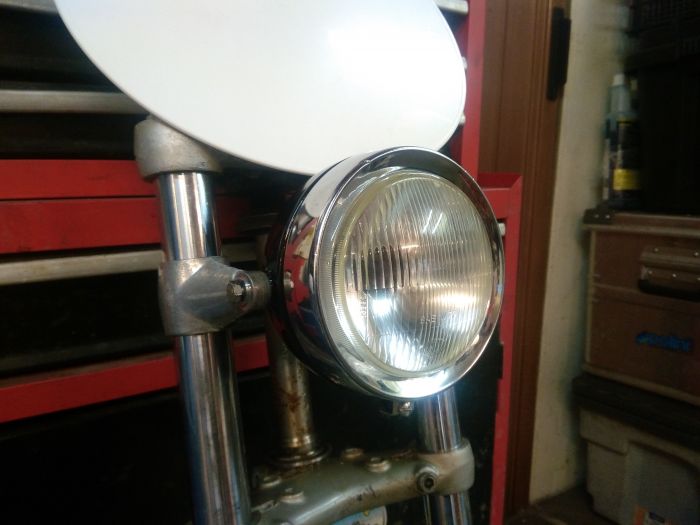

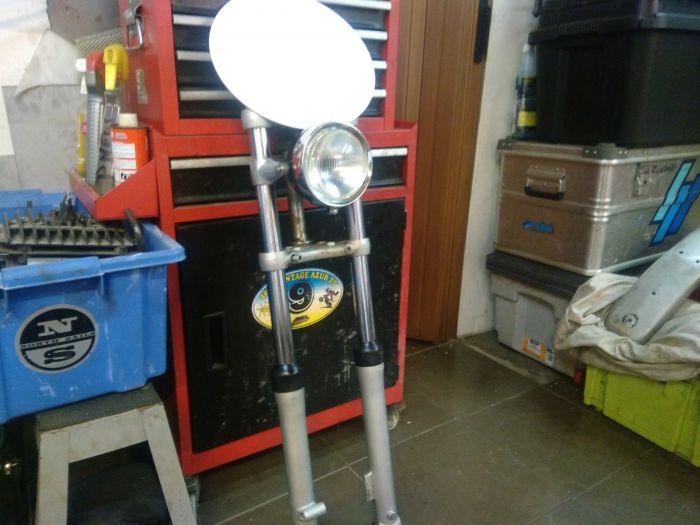

non sans mal car un des roulement n'existe plus et donc le montage sera fait avec un conique en bas et un a galets en haut ; tout ça monté avec les bonnes entretoises de calage et des toriques pour l’étanchéité..
montage a blanc avant peinture :)

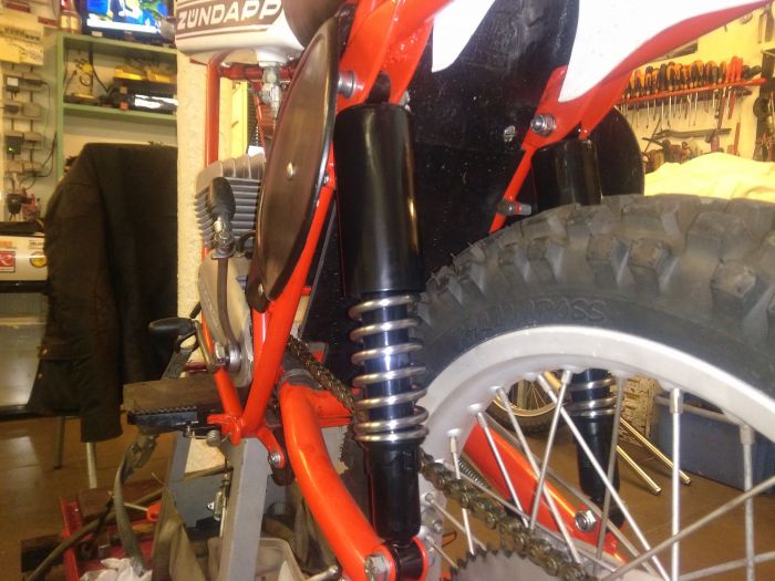

les amortisseurs arrière sont plus raccord 👍
la suite au prochain épisode :D

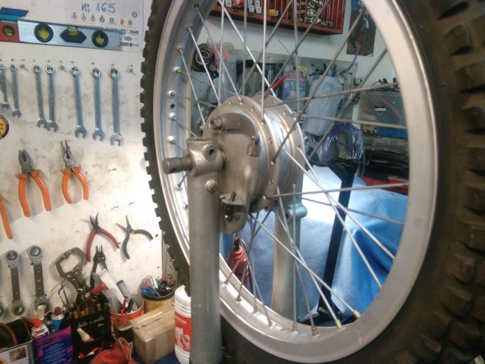

Il me reste à commander deux pneus type Metzeler six jours ou similaire .
Peux tu comparer avec tes petites car j’avais monté provisoirement le pneus trail de la GasGas 50 de 2001 .
La largeur est limitée par la chaîne et le faible espace libre avec le renfort du bras oscillant .😉

De mémoire il mesemblais avoir comme sur le réservoir Puch un ergot pour le maintenir🤬
Je vais résonner à Chris pour en savoir plus .
Sur les Casal il est vissé au cadre sous le réservoir. Le mien n’a rien et pas de retour 😜
Avec du 19 ‘ arrière tu te rappels la dimension de ton pneus ?

GEGE83 a écrit :j'ai presque fini le chapitre suspensions ....
Pourquoi pas "une petite sceance de tour" et une chemise, soit au cadre si le roulemnt es ttrop petit a l'exterieur , soit a la cologne s'il est trop large a l'interieur ?
