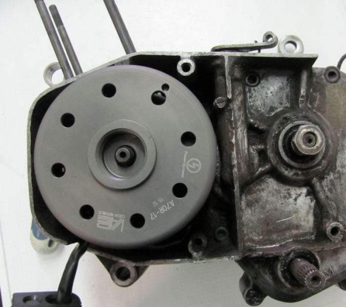

Montage de l'allumage MVT 112.
Petit problème avec le rotor . En effet le vilo ne dépasse que de quelques filets.. pas assez pour un serrage correct. Je vais devoir lui donner un petit coup de tour .

GEGE83 a écrit :
Presque fini👍
Nouvelle arrive Une Ancillotti 75 Polini six days chez les lulux!
ça ressemble beaucoup à du Powerdynamo non?
Posté le 03-05-2018, à 17:49
Effectivement il y a des ressemblances. Le rotor est différent mais ça y ressemble .
69 ans524524 messages 164164 images
Posté le 03-05-2018, à 18:56
J'ai dit Power Dynamo, mais sachant que c'est VAPE en république tchèque qui fabrique, j'ai bien l'impression que ce MVT vient du même fabricant...
Posté le 07-05-2018, à 11:50
voila :)la modif du rotor est faite 😎
usinage du puits d'écrou et modif d'un écrou de fantic avec confection d'une entretoise   😀
