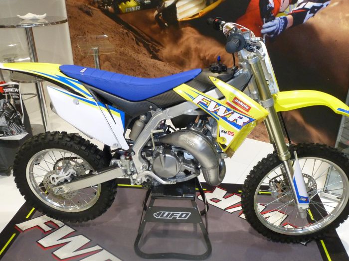

Sinon, faut des gros sous et hop, une FWR !

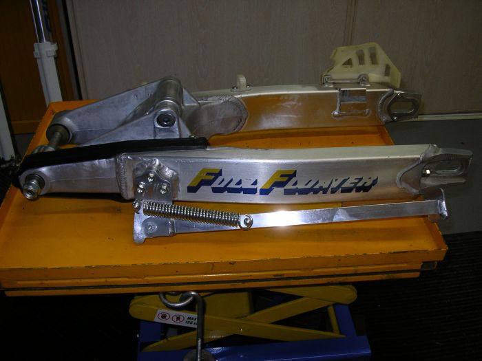

pour rester dans l'alu , je fabrique  le support  de la béquille  que je ferais soudé .
j'ai mis 3 inserts filetés en fer pour que le pas de vis tienne
SUZUKI 85 RMX BY LE  CANARI
J'avais monté la même béquille latérale en cochonium chinois pour les ISDE à Navarre, elle n'a pas duré longtemps.
Perte du ressort au bout de 30 mn, et jeu énorme dans l'axe.
Elle a servi 2 jours et repose dans une étagère depuis.
Je te l'amène la prochaine fois qu'on se croise.

Posté le 15-11-2017, à 09:58
superbe👍👍👍  , mais j aurais certainement pas les moyens   , j imagine   le montant  :cry::cry::cry::cry:
ah bin merde  , pourtant   elle présente bien  :cry::cry::cry:  et elle était pas donnée   sur ebay UK
oui amène la ce fera des pièces de rechange  👍👍👍👍

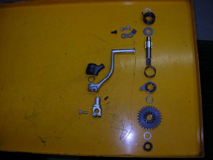

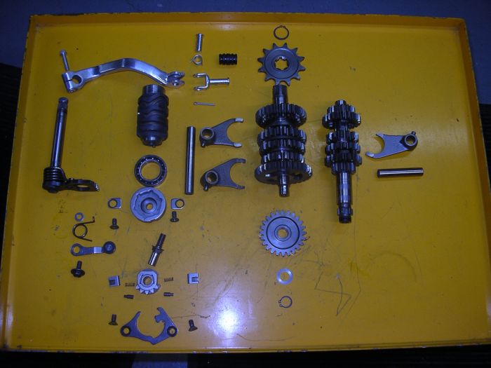

Posté le 15-11-2017, à 22:22

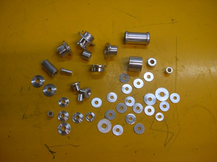

on recommence
un lot de pièces en alu  que j'ai tourné

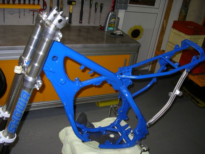

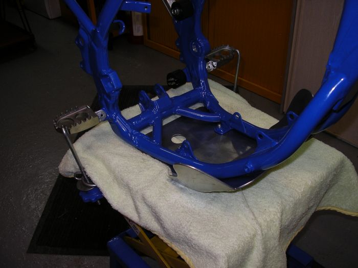

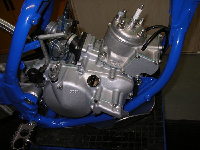

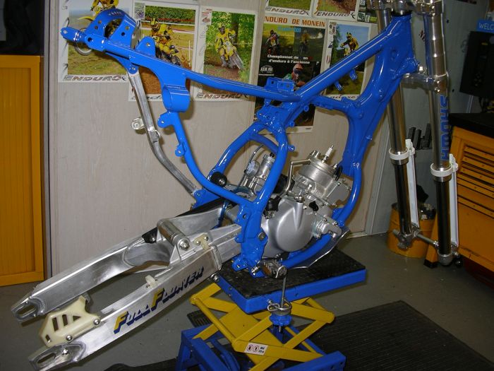

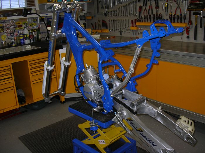

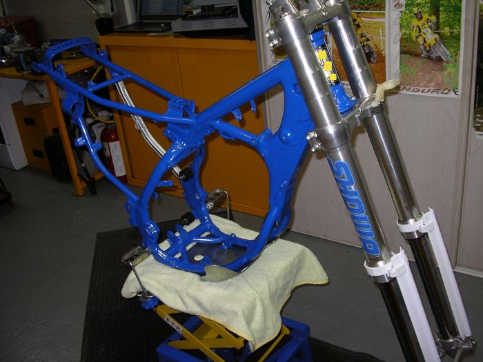

ce coup ci on attaque  par le cadre  peint en epoxy RAL 5005
j'adore faire le remontage avec toutes les pièces  neuves ou refaites comme neuves

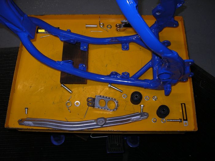

le sabot fait maison
les cales pied sont superbes , achetés chez BIHR

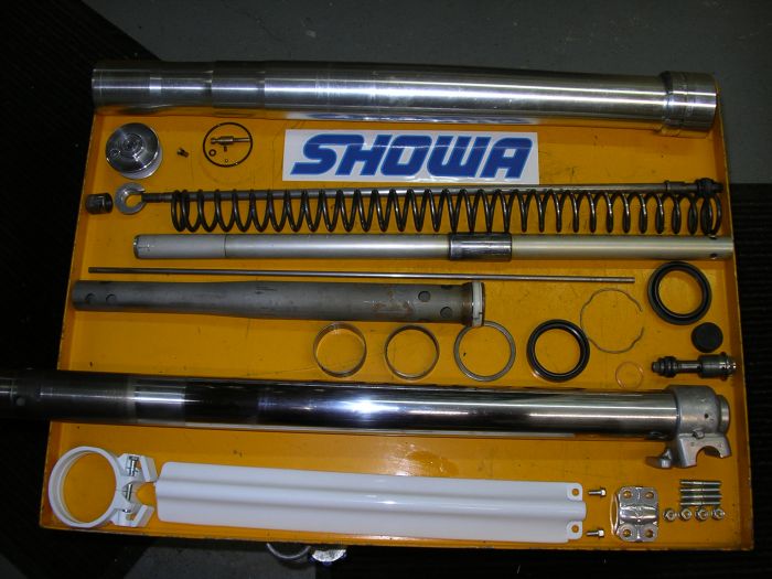

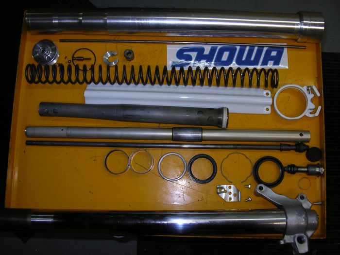

c'est la première fourche "moderne" que je refais
les joints et caches poussière sont neufs  , les bagues de guidage étaient en bonne état  donc pas de changement
il y a du monde la dedans
l'huile de fourche qu'il faut  pour ce genre de fourche

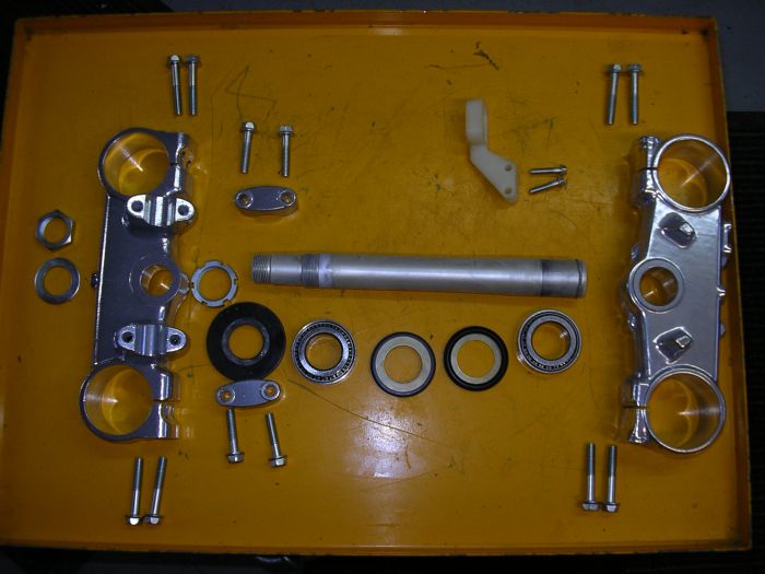

les tés de fourche et les roulements coniques neufs

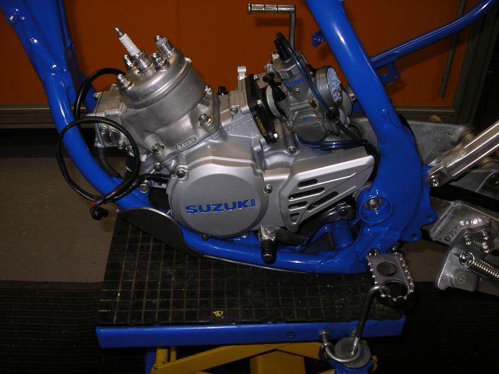

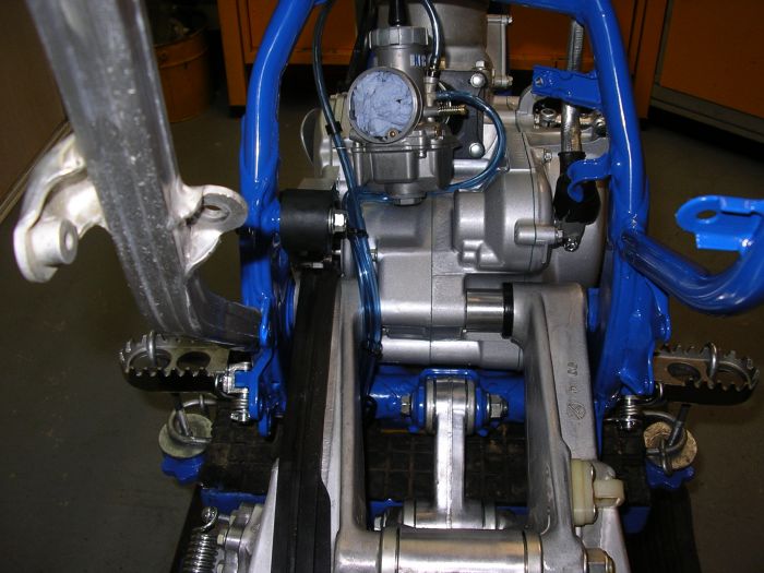

c'est parti pour un peu d'assemblage
l'autre coté

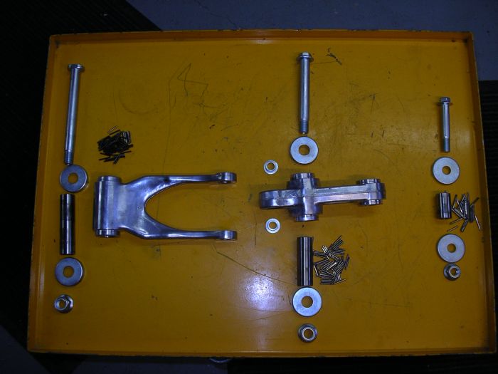

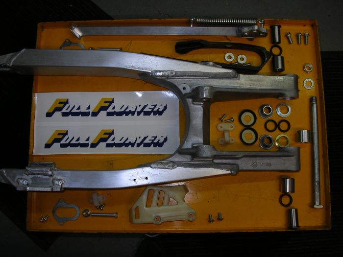

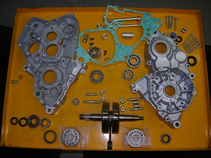

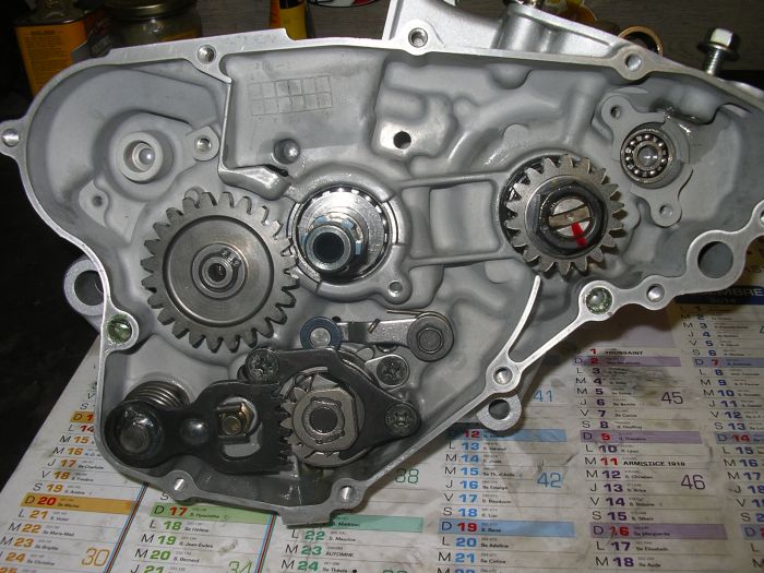

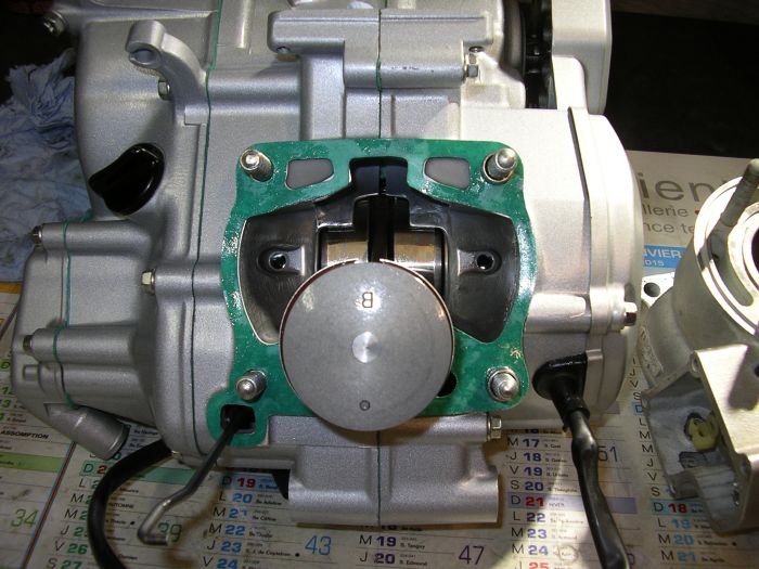

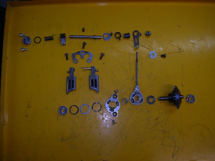

remontage du BO, les roulements, bagues et protections chaine  sont neufs
les biellettes , les cages à aiguilles étaient bonnes  , coup de bol  car bonjour le prix

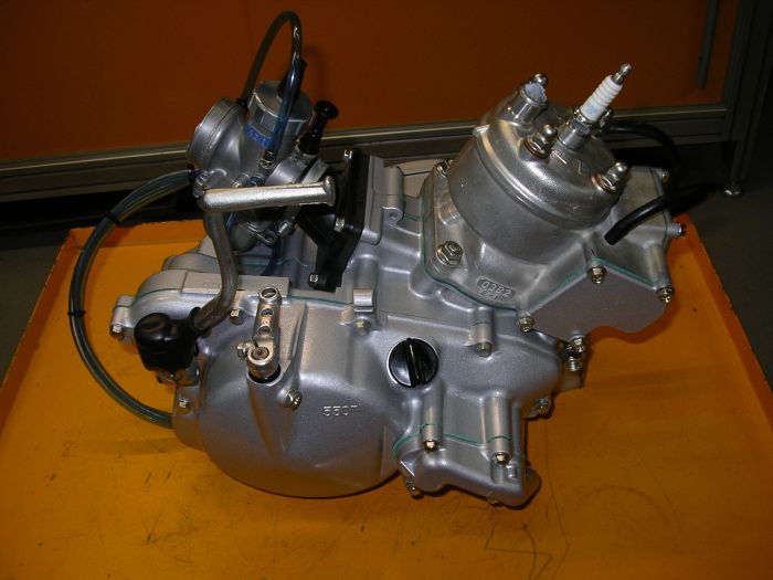

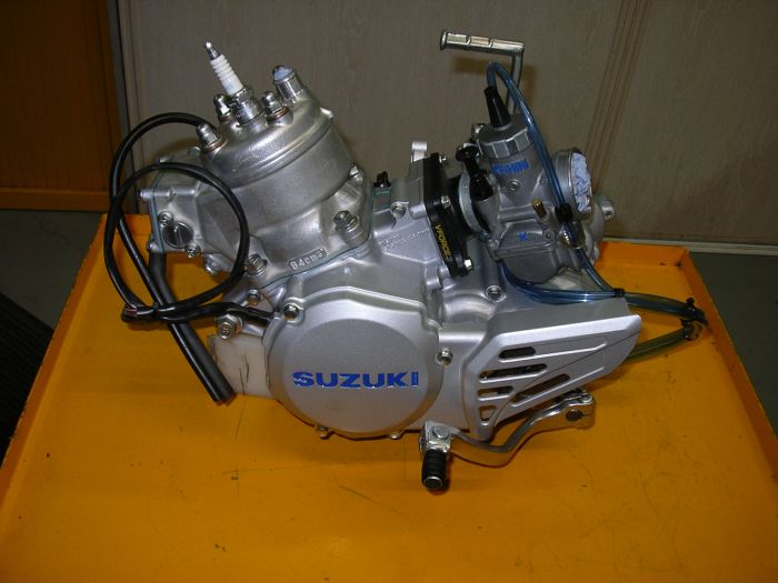

et voila un beau  BO prêt
voila pour ce soir

au tour du remontage moteur
les carters sont peints  avec la peinture spéciale moteur  de chez Restom , très beau rendu
tous les roulements et joints sont neufs
la bielle est conservée car elle n''avait pas de jeu , j ai cependant repris  l'équilibrage du vilo , 1 centième  coté allumage  et 0 centième coté embrayage

la transmission et sélection
j'ai changé  un pignon  et une fourchette un peu marqués

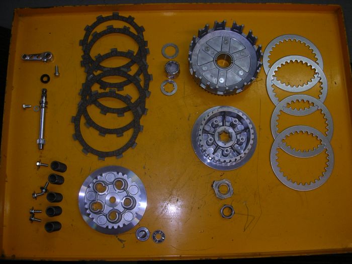

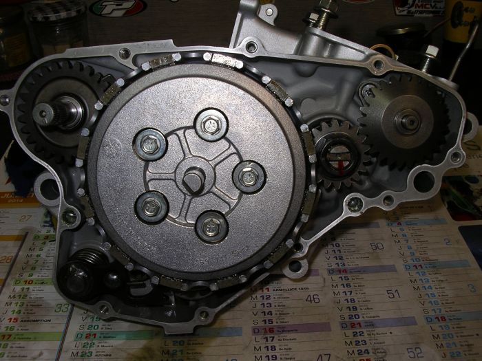

l embrayage
plateau de poussée , disques lisses et garnis neufs
les ressorts étaient encore dans  la plage d'utilisation

le kick
le mécanisme des vavles
j ai changé la petiteccage a aiguille  et roulement plat par précaution , et polis les deux valves

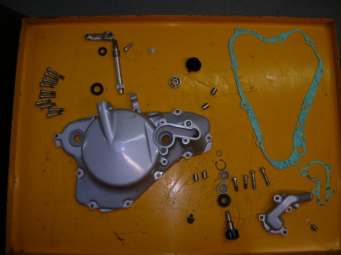

carter embrayage et pompe à eau
la turbine  est neuve , roulement et joints sont neufs

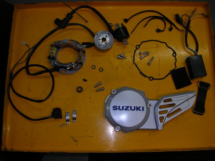

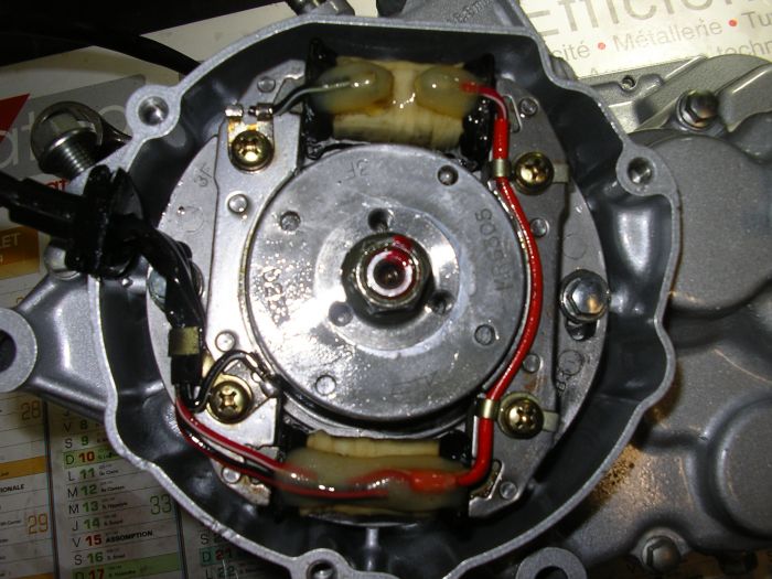

l'allumage
j'ai juste monté une clavette neuve  par précaution

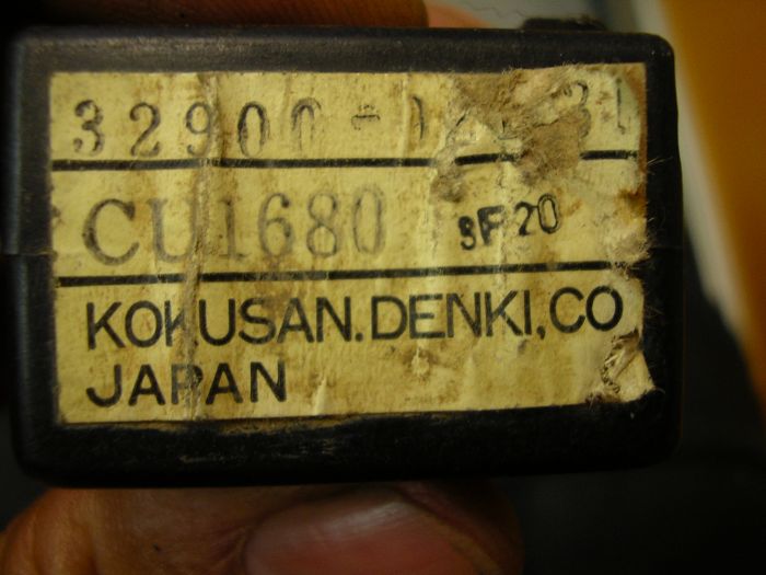

le CDI 85 RM

on passe  au cylindre
il a juste été déglacé car le Nikasil est en bon état

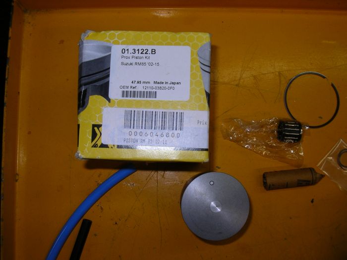

le piston en cote 47,95m donc  cote B

et voila un beau moteur fin prêt
j adore remonter  les moteurs quand tout est nickel

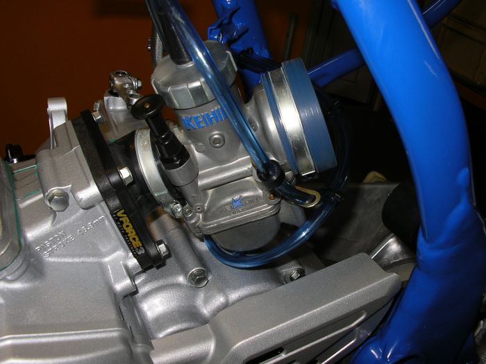

le carburateur a été reconditionné  avec un kit  comprenant les joints , vis , pointeau , aiguille , ect
j'ai monté une boite V force pour gagner un peu watts
j'ai oublié de prendre une photo des détails

allez hop , on  met le moteur dans le cadre
je trouve que le moteur remplit bien le cadre pour un 85
vue de derrière
vue d'ensemble , c'est beau
ça le fait
