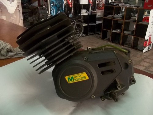

Perdodu a écrit :Regardez comme un Corsa Corta, ici dans une Aprilia 50 MX (la moto qui part 2e), se défend face aux 50 modernes. La plupart montées avec l'AM6, qui a le même alésage x course que le vieux Corsa Corta.
Le principal problème, c'est que le mec qui filme prend un tel vent qu'on finit par ne plus voir les deux premières motos.
Cette Aprilia 50 MX, la voici chez le sorcier Marco "Labbo" Labanti. Au passage, vous verrez un drôle d'outil cylindrique en alu. Je soupçonne qu'il serve de guide pour creuser des transferts supplémentaire et des boosters dans le Corsa Corta.
www.ebay.it/itm/motore-minarelli-p6-corsa-...

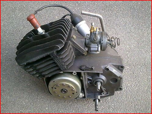

Tant que je vous tiens, HELP je cherche désespérément :cry:une bride d'échappement Mina, 3 goujons, donc un bout de tube avec épaulement et la platine 3 trous avec les deux petits ergots pour les ressorts, pour mettre un pot Proma (le même que sur l'annonce sur le site) et j'ai ratissé tous les sites italiens genre falcracing, facciloli, 50gpspecialparts, motoretail etc. tout je vous dit et ben nib, rien trouvé ! Pourtant y en a sur presque toutes les bécanes TT en Mina, j'imagine que ça doit bien être en vente qque part non 🤔? Si vous avez un tuyau, c'est le cas de dire😄, merci par avance,
Fabien
perso , je mets de la Ipone box extrème à 22 € le litre 😕 mais ça fait son effet
pour la bride d'échappement : celle qu'on voit en page 1 du post ?
Oui pour la bride celle qu'on voit page 1 du le post devrait aller impec', ou sinon des plus basiques avec le tube un poil plus long, impossible d'en trouver une grrr...
Falc Racing ? https://www.falcracing.it/accessoriminarelli.html.
www.ebay.it/itm/Collettore-scarico-Minarel...
Sinon y a pu ka relancer une frabication ou à scier du pot d'occas'... pas glop :cry:
Fabien

Je vous poste une photo de la bride mâle-femelle de l'Italjet des fois que vous auriez envie de la copier. C'est le pot qui vient coiffer la bride. Une épaisse platine percée, un tube soudé dedans, deux ressorts et 3 trous pour la fixer. Il n'y a pas de joint Viton. Limpide.
