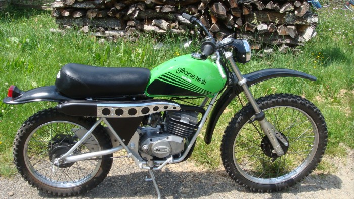

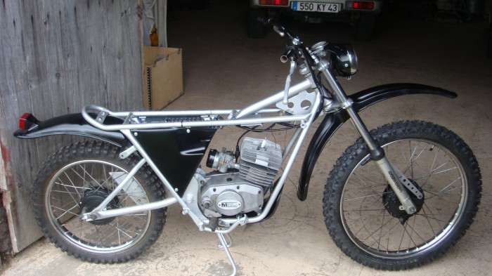

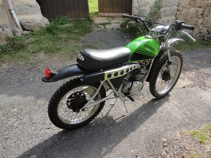

salut je m'appel fred et j'ai 43 ans je me suis inscrit car je suis passionné de 50 a moteur minarelli et pour en apprendre toujours plus sur ces fabuleuses machine ,je possede une gitane testi trail king de 76  jevais essayer de vous mettre des photos A+
ma presentation
ma presentation
ma presentation
Moto(s) : gitane testi trail king
Posté le 02-06-2013, à 12:46
Bonjour et bienvenue ici  😀  😀
Ben elle est bien chouette c'te choucane.
Tu trouveras ici un sac de piqués du Mina, de zinzins du P6 et autres allumés du Corsa Corta.
Posté le 02-06-2013, à 16:03
Ben un peu qu'il est joli ce trail king ;), belle restau complète de chez complète, même les gb sont d'origine et avec ce joli dell'orto (24 ?) elle doit envoyer pas mal ! Bravo Fred  ! 👍👍👍

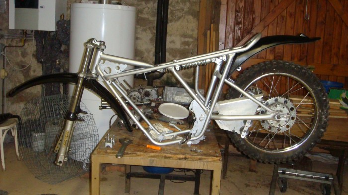

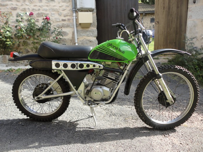

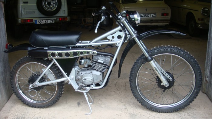

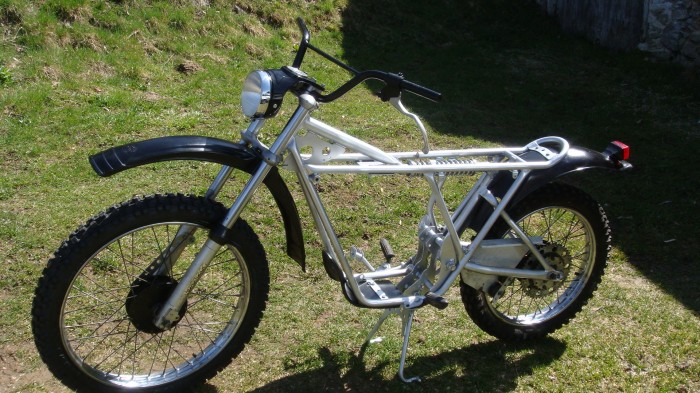

salut voila quelque photo de la rénovation, a noter au début j'avais monté un moteur radial en 19 avec admission rectangulaire mais pas terrible:/

Ahhh  😀 Merci Fred ! Super, y avait pas encore eu à ma connaissance de post de restau de Trail King sur le site, voilà qui est fait !
En plus perso j'avais jamais vu les dessous de la belle, notamment le système du cantilever, bien différent de celui des Yam avec son amorto horizontal (doit pas être facile à dénicher comme amorto d'ailleurs).

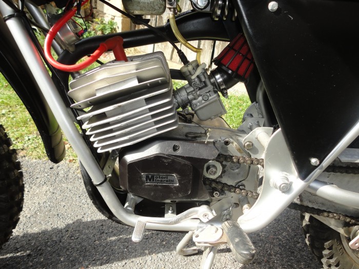

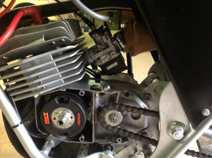

Si quelqu'un pouvais m'aider pour le réglage de ma trail King je galère un Max :cry:voila la configuration moteur kit gilardoni 24  carbu dellorto PHBL22as ,allumage mvt premium .le problème pas de pêche au démarrage ,a mis régime elle marche plutôt bien et si j'ouvre à fond c'est meuh et je cale si vous pouvez m'aider merci d'avance

Beau montage,mais le systeme d'echappement n'est pas fait pour ce genre de preparation.Il faudrait y mettre un detente accordé aux diagrammes de ce cylindre.Ca va etre difficile de le faire marcher correctement.
Avec ce genre d'echappement,carbu de 19 maxi,et petits diagrammes!

Salut Jeff merci pour la réponse ,alors tu pense que sa viendrai de mon échappement ,et si j'essaie sans pot sa devrai marcher ou pas?

Non,le detente est important il fait fonctionner le moteur.
Essayes avec un detente si tu peux.

j'ai trouvé ce pot sur www.ebay.it/itm/Marmitta-Sito-x-Fantic-tx1... en italie en bidouillant un peu je devrai pouvoir l'adapter quand pense tu ?sa irai un pot comme ça

Bien,beaucoup plus performant , il faut voir s'il n'est pas bridé(tube qui depasse dans le detente).Avec un pot comme celui-ci ton moteur marchera bien mieux (surtout a haut regime),il est dans le style de celui qui est en annonce prevu pour un C-C.
Il faut aussi bien caler l'allumage,je ne connais pas le MVT,d'autres du forum pourrons te donner la valeur du point d'allumage.
Avoir aussi une bonne palette de gicleurs pour affiner les reglages carbu.Surtout ne pas faire plusieurs changement en meme temps,pour sentir la difference,en mieux ou moins bien.

et si j'ouvre le mien et vire les chicanes tu crois que sa irai🤔

Non!

ok merci jeff pour l'allumage mvt c'est pas compliquer il suffit d'aligné le repère du stator et celui du rotor au point PMH et l'affaire est dite pas d'avance a réglé 👍
