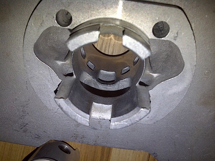

qui connais ce kit et comment ça marche?
j ai peur qu en tout terrain il soit trop pointu...

C'est un kit pour admission dans les carters
Vas pas aller sur l'AIM
A moins que tu ne veuilles le transformer en disco rotante
Pointu probable, faudrait voir la taille des trous
Posté le 22-10-2014, à 19:04
non admission directe !

Posté le 22-10-2014, à 19:10
L'autre c'est sous la jupe

Posté le 22-10-2014, à 19:32
non c est le meme diagramme que le cc a vue de nez..
mais avec des transfert suplementaire.

En vérité, c'est un Eurocilindro.
J'ai eu le 80. Il marche mais j'ai vite compris qu'il fallait développer un pot spécifique. Le 80 était réputé plutôt creux. C'est un copain qui fait de la piste qui l'a désormais. J'ignore s'il a conçu un pot accordé et s'il en est satisfait.
Ton 50 est un 3 transferts ou un 5 comme mon Eurocilindro 40,3 à air ?
faccioli cc
Posté le 22-10-2014, à 20:02
oui c est le meme qu au dessus!
je verrai bien ,je vais faire un autre moteur avec ce kit et j essayerais de le mettre au point.
mais j aurais aimer avoir un avis ,est il plus pêchu que le 3 transfert(cc)?

Posté le 22-10-2014, à 21:52
Selon Stéphane, à qui appartenait ce cylindre, il est plus coupleux que le 3 transferts.
On vérifiera ça sur la piste mais sachant qu'il faut dédier une paire de carters modifiés au niveau des canaux des transferts, c'est pas pour tout de suite.
Eul' Goaremm m'avait si gentiment donné ladite paire de carters que le transporteur s'est cru obligé de les casser pendant le voyage.

Tu serais surpris... A l'époque où Paco et moi traînions sans nous connaître dans le championnat Atlantique-Pyrénées d'endurance cyclo, j'ai eu l'honneur d'essayer un CC modifié en 5 transferts avec boosters à l'échappement. Oui, ce truc prenait des tours à n'en pas finir, avec beaucoup de puissance, mais aussi un coffre énorme pour un 50.
Jacques avait fait exactement la modif que fait encore Controllotirato https://www.controllotirato.com/travasi_supplementari/travasi_supplementari.html.
