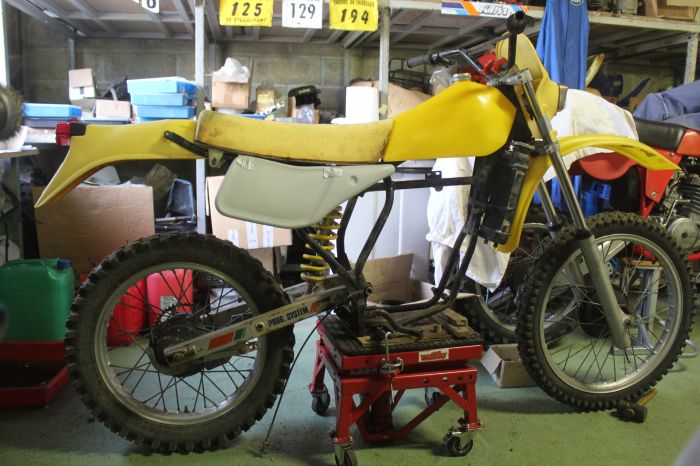

Sauf erreur de ma part, c'est un 80 WR réplica Belgarda maison qu'on a vu récemment dans un article sur Enduro Classic ou une revue du genre.
65 ans157157 messages 4444 images
Posté Aujourd'hui, à 11:08
Avec plaisir !!😉​👍​😍​
Tout à fait, c'est celle ci dans le dernier Enduro Classic et c'est bien ma tronche dans l'encart😁​
Projet initié il y a 10 ans, l'idée c'était de faire un 80cc Enduro dans la lignée des Tm, Kawa et consorts. Trouvées par hasard les seules trois photos existantes de cette moto (quatre en fait mais plus difficile à trouver)
Et après on tire le fil patiemment...
Moto trouvée prés de Rouen complétement déglinguée (un YZ 125 94, Giovanchelli roulait en Mondial 93, mais c'est kaiman les mêmes) moteur trouvé du coté de Trappes, 94 aussi mais c'est les mêmes que 93, et recherches et achats de pièces pendant 8 ans (un vrai guidon Tomaselli par exemple). J'attendais patiemment 2024 pour commencer le projet. Pourquoi? pour les trente ans nécessaires FFVE. Enduro sans CG, pas top.
Après roulez jeunesse, le trip habituel d'une (re)construction. Tout est neuf ou révisé. Robe stickers reconstruite etc etc etc (ya beauuuucoup d'etc...).
LE graal c'est d'avoir eu la CG !  😁​😁​
Le 80cc est réversible, il est dans la cadre grâce à pleins de papates ajustées. Faut que je refasse le 125 un de ces quatre, j'ai le silencieux WR, et comme c'est le même code moto entre 80 et 125, c'est tout bon.
L'original existe toujours, il est dans la collection de Federico Fregnan en Italie, on le voit dans une des vidéos dédiées. Il y a une autre copie je crois, et encore un autre mais en année 96, toute bleue.
