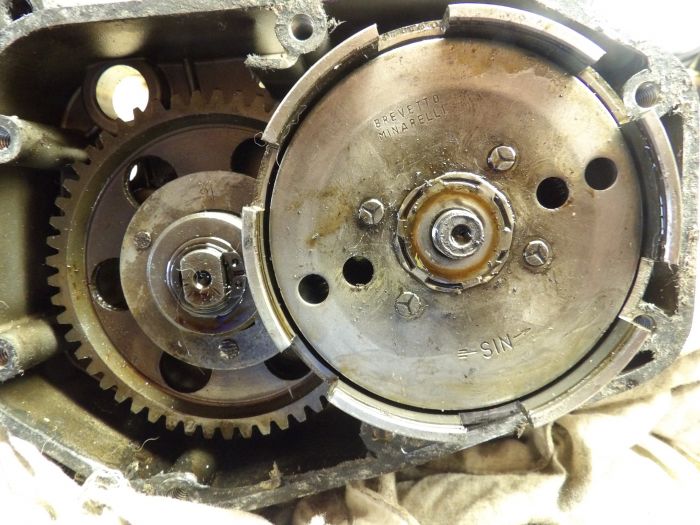

Dans le pire des cas une vue éclatée du moteur, je ne sais comment se démonte le système centrifuge d'embrayage, j'ai desserré l'écrou central, il n'y a pas de filetage pour mettre un arrache, et pourtant le montage me semble conique au niveau du noyau de moyeu centrifuge.
Voici une photo de ce centrifuge, cela va peut être rafraichir la mémoire de certains...????
est ce quelqu'un parmi nous tous détient un manuel moteur pour ce Minarelli G1R automatique?
Je ne trouve rien du tout sur le Web.....
Oui c'est sensiblement pareil un à le cylindre horizontal, et l'autre vertical.
Par contre je n'ai rien pour attraper ce noyau, car le systéme pour attraper avec l'arrache ad'hoc n'est pas présent sur mon moyeu.
Si je mets un gros arrache sur le pourtour du moyeu extérieur, sur que je vais tout mettre en "hélice d'avion", car je vois sur la vue éclatée qu'il y a un clips derrière ce moyeu.

logement de clefs à ergots ?
la partie centrale ne serait-elle pas vissée ?
J'ai pensé à la même chose que toi Michel, et j'y ai mis une clé à ergots.....
Cela n'a rien donné du tout.
En regardant avec une petite lampe a travers les trous , j'ai vu que c'était fileté en diametre 6.
J'y ai mis deux vis de 6 par 60 de long, et ......c'est venu!!!!
Nickel sans forcer.
Tout est en parfait état, juste des roulements et des joints spis et papiers...
